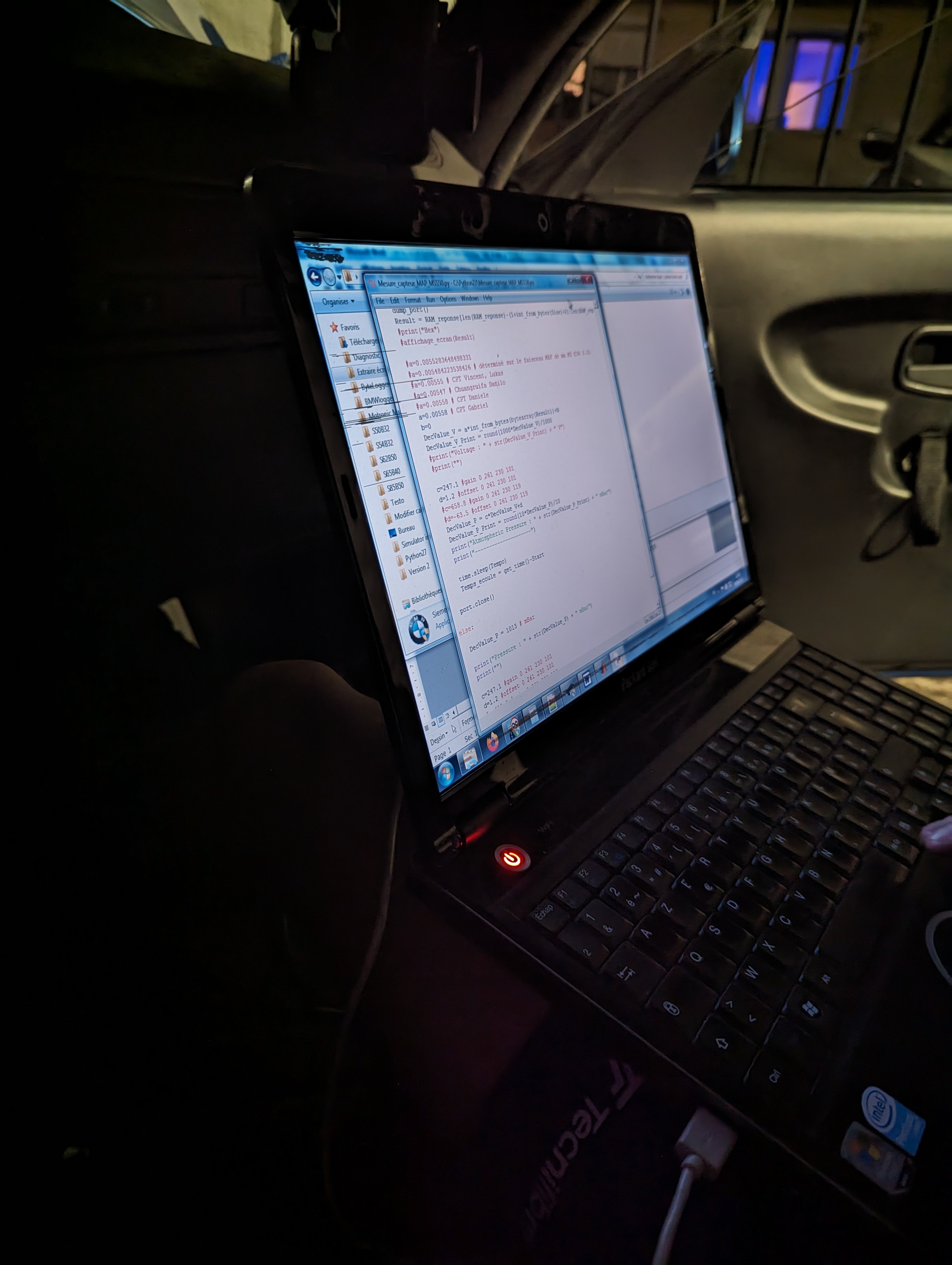

Sinon samedi après la balade M avec les amis, direction gestion chez Vincent pour installer le capteur MAP et faire une petite passe sur tout ça !

Cool tu affines ta bi cartographie ?

Oui, on va ajouter le capteur de pression atmosphérique et la boucle associée, ainsi qu'une mémorisation du choix de la cartographie afin de pouvoir démarrer sur la bonne.
Top, avec le calculateur d’origine ?

Oui toujours sur le calculateur d'origine, mais avec un capteur bosch, et une prise 100% sur mesure imprimée 3d immitation OEM.
Vincent fait à peu près ce qu'il veut sur le calculateur Siemens, c'est excellent !

Gestion revue avec la correction barométrique comme les CSL. Et la mémorisation de cartographie pour pas se poser de questions. Merci Vincent, toujours au top !!

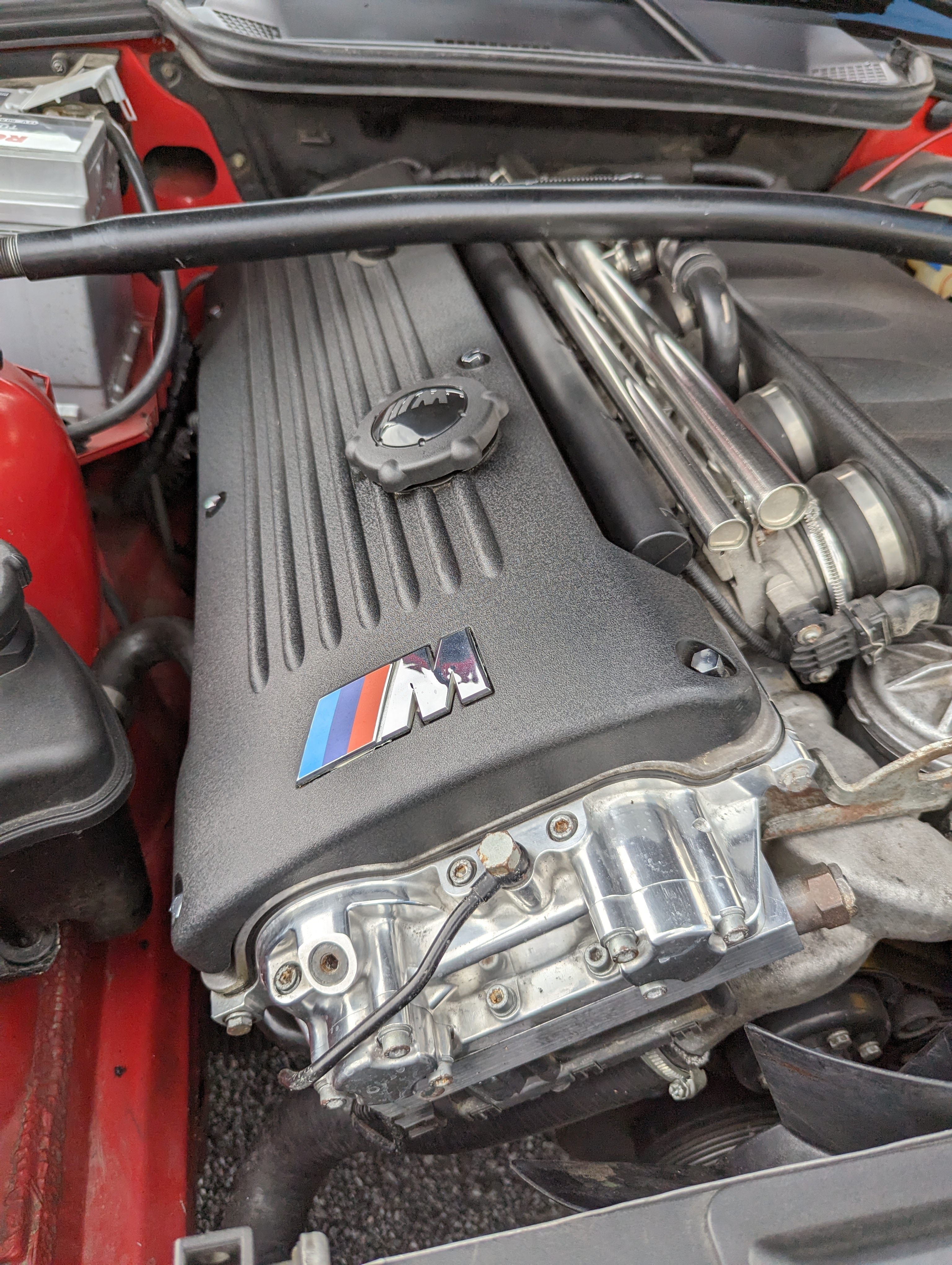

Un peu de finitions quand j'aurai le temps, mais voici le capteur avec la prise qui se monte sur celle du debimetre imprimée en 3d !

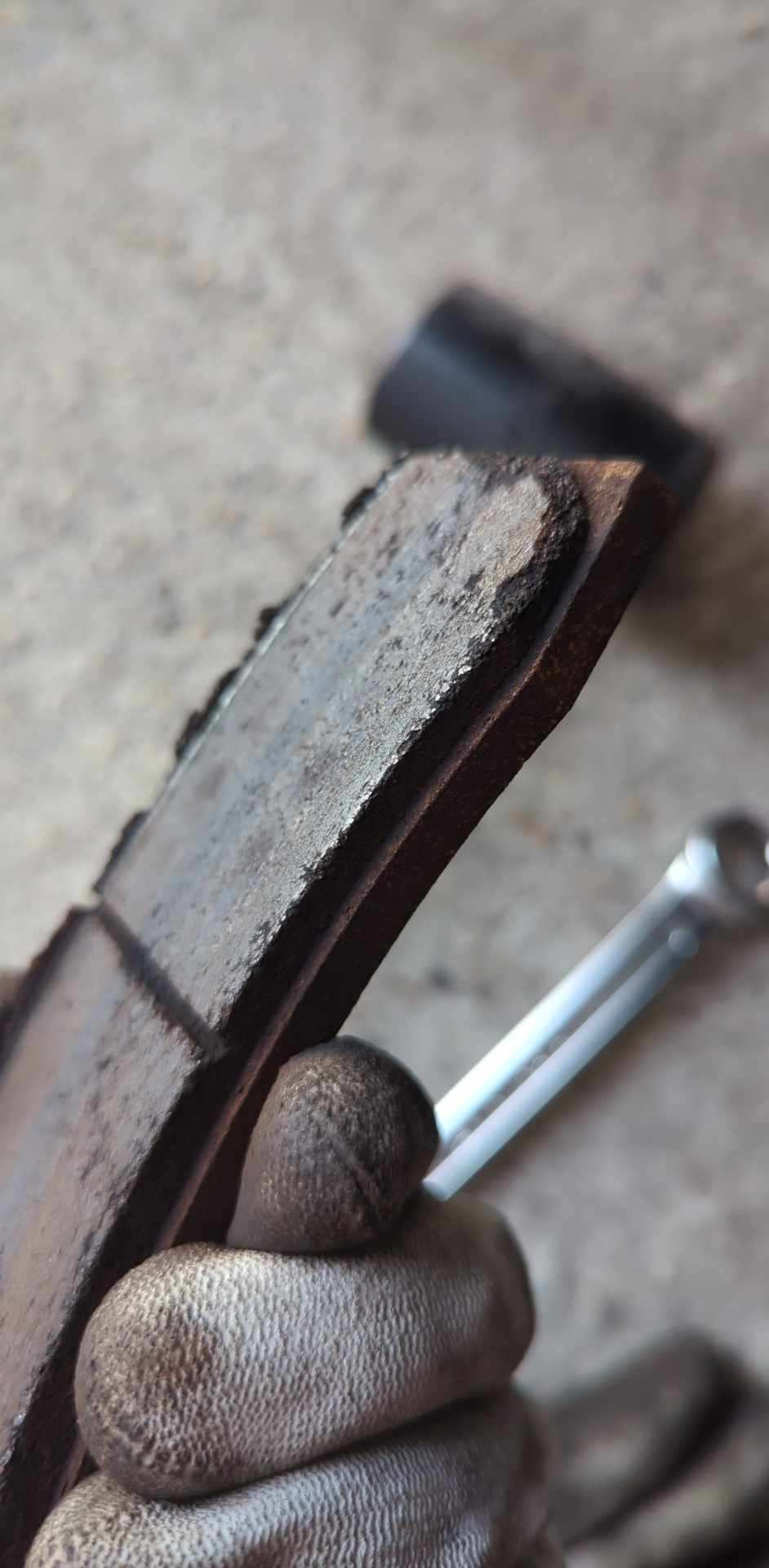

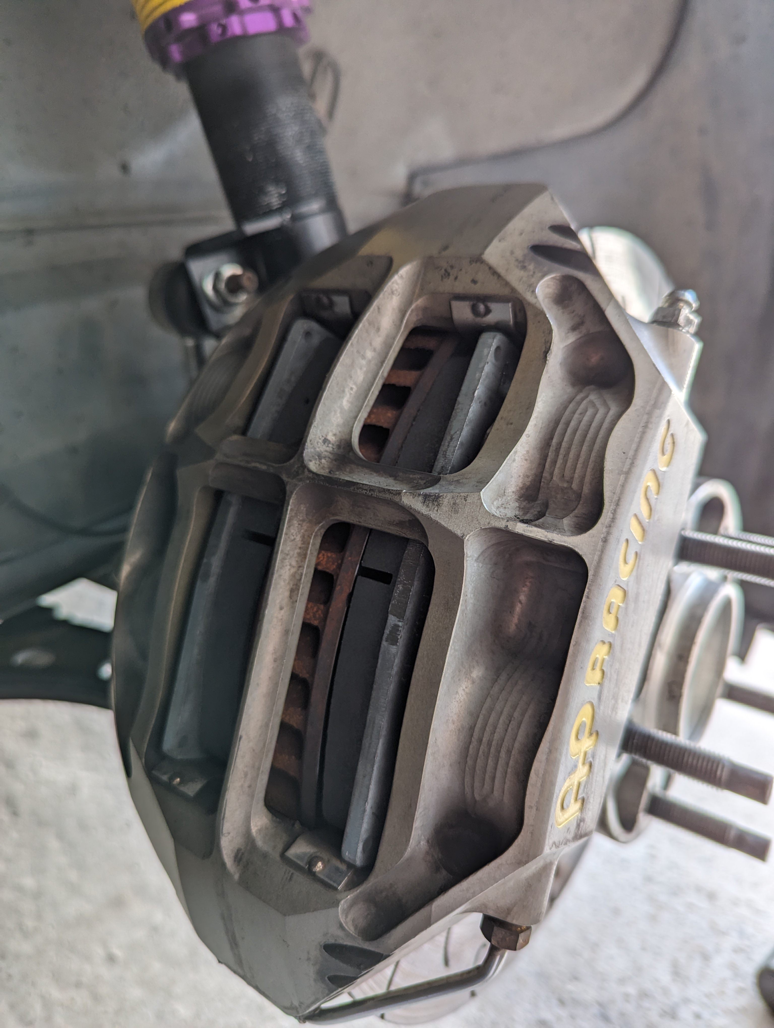

Au montage des jantes je vois la gueule des plaquettes avant.... Bon zoubi les vielles, on monte les ST41 avant le ring ça sera plus sécurisant.
Juste un peu surpris sur l'étrier conducteur plus que passager, l'usure est pas parallèle au disque, avec une plaquette où il reste 3mm sur l'avant et l'autre 5mm et vice versa derrière.

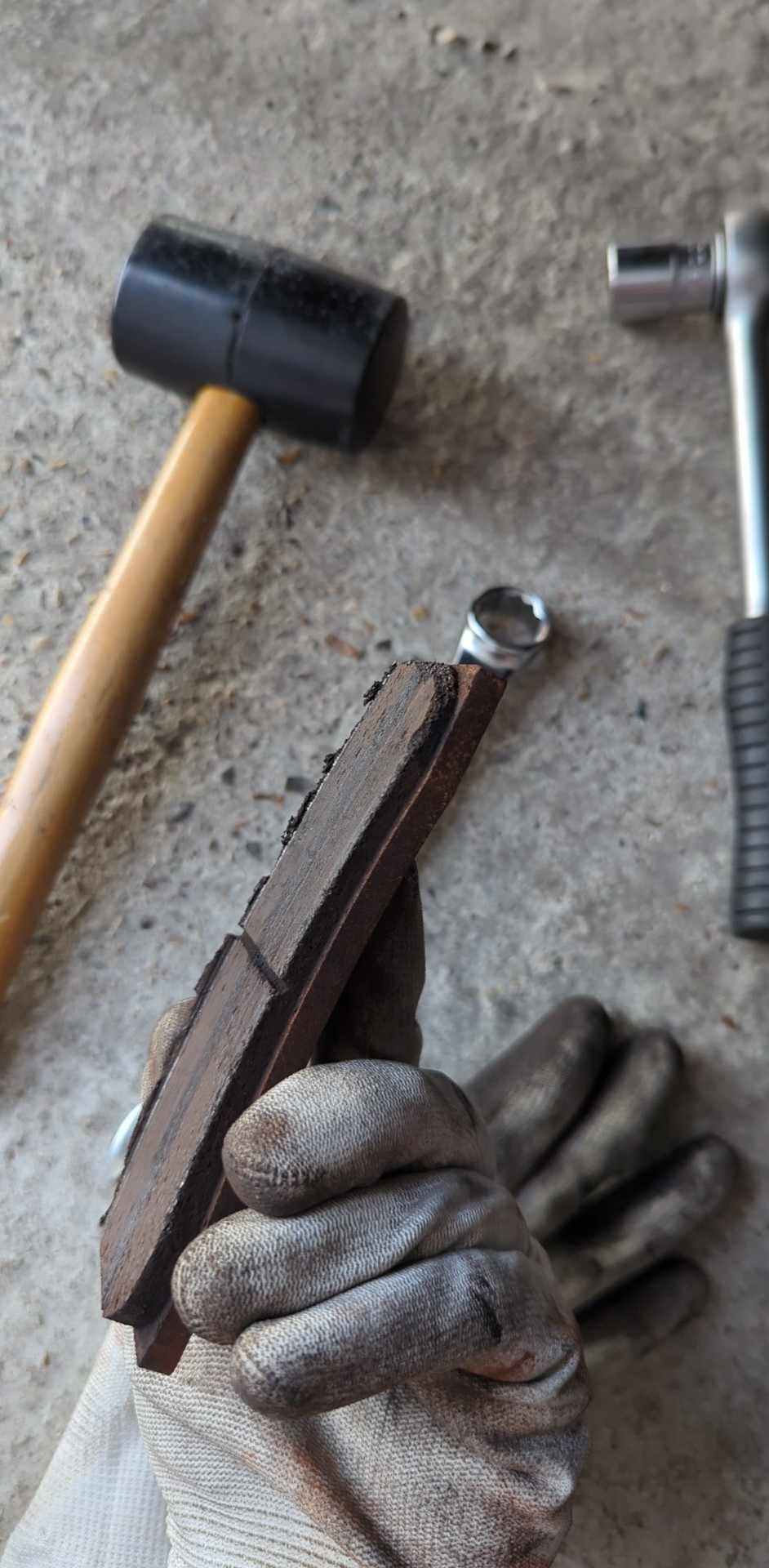

J'ouvre le bocal de ldf, le rbf700 est déjà bien jaune apres 2 mois... bon faudra purger. Après il a rincé les vieux étriers aussi...

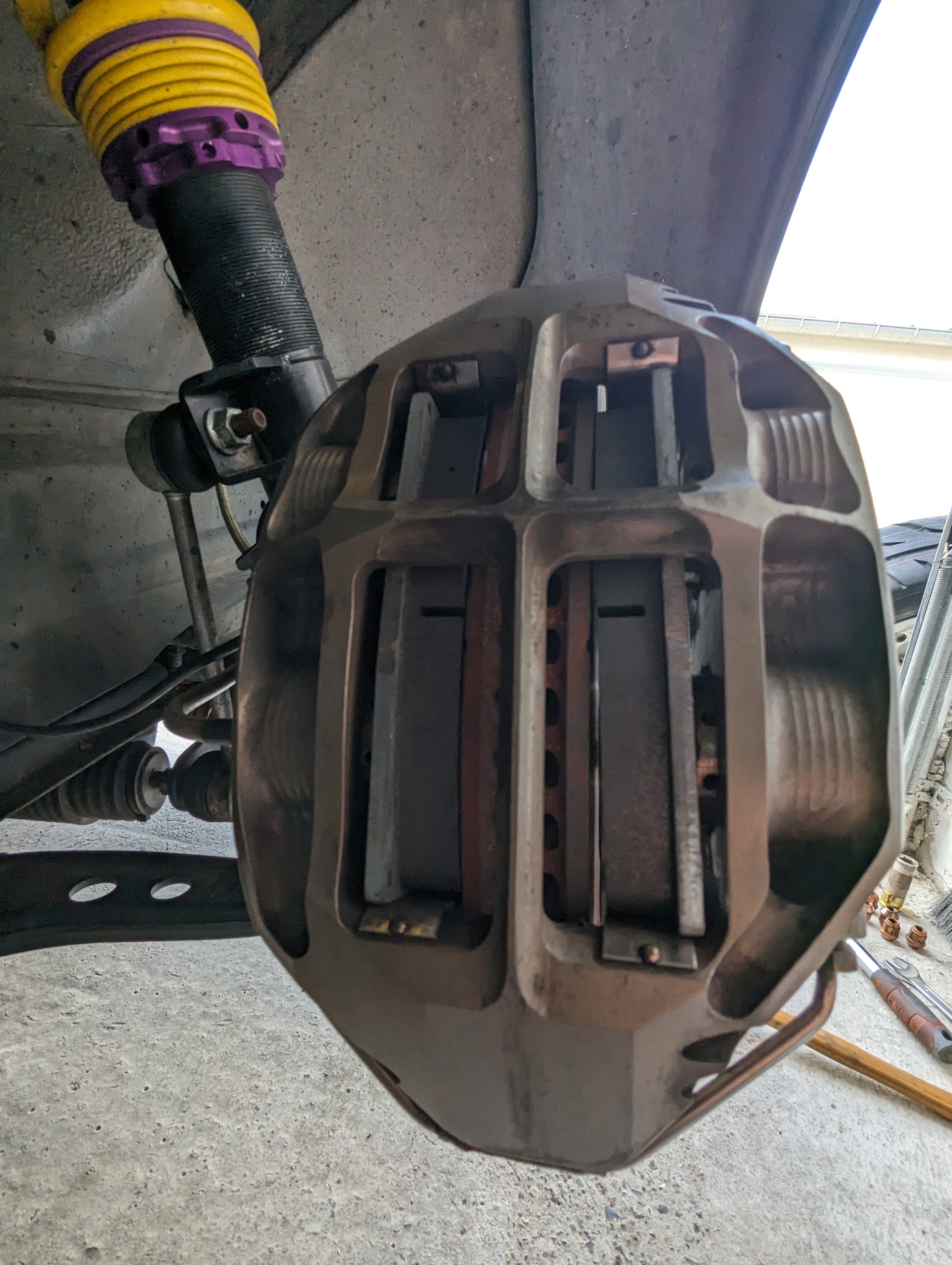

Je repousse les pistons à la mano, nouvelle plaquettes, j'éponge un peu de ldf au sopalin vu que ce dernier est remonté des pistons au bocal, et zou je remonte et part tester ça.
Pas fait de rodage special mais pas fait prendre de tempé non plus. Je suis pas fan des rodages freins en général, plus de tors faits qu'autre chose souvent.
Verdict un peu surprenant, j'ai une garde légèrement allongée (purge à revoir sans doute) mais en revanche ça freine... mais ça freine... polalala, in-com-pa-rable.
Je m'étais surtout inquiété en voyant les pistons vachement sortis sur les PFC11, là ils sont bien rentrés et sans parler du compound Raybestos qui doit etre bon également, je pense que la plaquette bosse bien mieux avec des pistons rentrés.
Bref, là c'est du AP RACING en majuscule. Bordel j'ai encore mal à mes côtes après un petit test d'attaque de la pédale. Entre les gommars neufs, l'abs revu et les plaquettes c'est l'apothéose. Vivement le verdict au Nurb.
En revanche pas super rassuré après avoir vu une micro trace (ldf ??) sur un raccord de durite avia. Mes avants sont legerement trop courtes, va falloir les changer fissa. Prochaine purge.

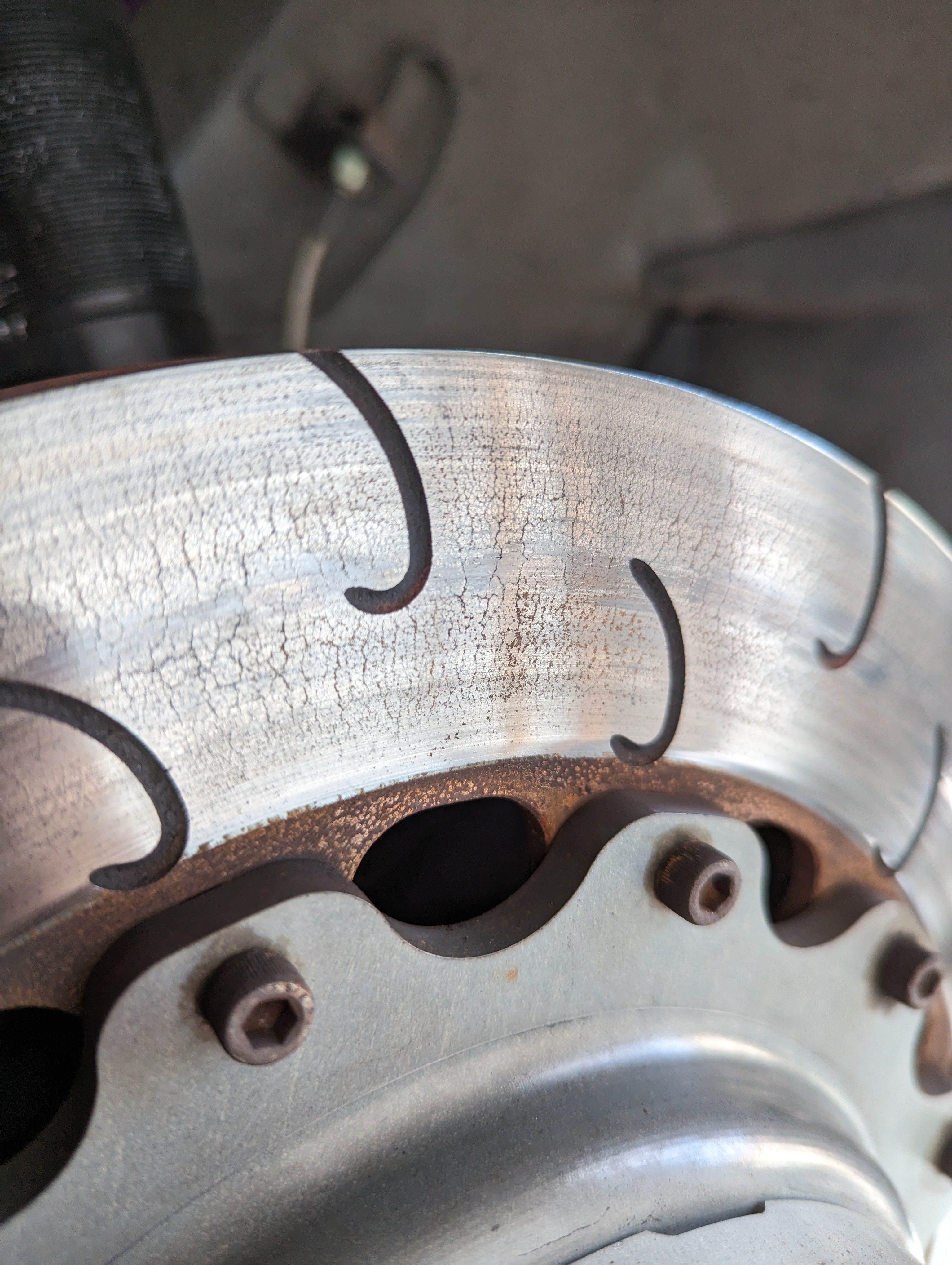

Bon sinon les pistes ont des criques apparentes, sais pas trop quelle espérance de vie leur donner, 3/4 voir plus de trackdays ? Va falloir anticiper.

Toujours un plaisir de te lire Gab, l'usure des plaquettes de biais, on va dire que c'est commun aux KGF.
Les criques sur les pistes aussi, je ne sais pas à quel point les raybestos vont te limer les disques par contre.

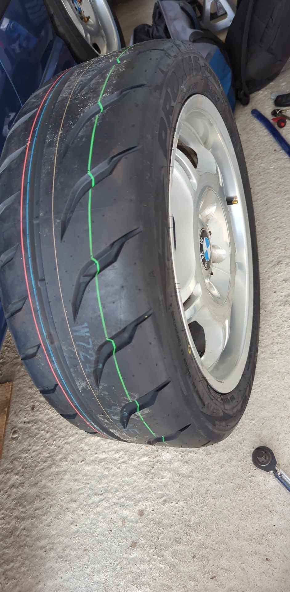

Je te le donnerai mais je pars en sachant que le R888R est très certainement inférieur.

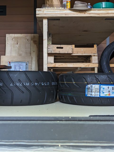

Treadwear 40 pour le fz vs 100 pour le R888R. Vieux compound aussi pour le Toyo. Je sais que le Toyo prend une seconde par un AR1 sur un circuit de 1 minute 10 environ (pilote pro, même auto) alors que le FZ est au dessus de l'AR1 pour moi.

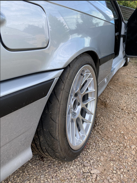

Autre chose l'épaisseur, le 235 est parfaitement respecté avec 235mm mesurés en bande de roulement. À l'inverse les FZ dans les mêmes dimensions font 250mm en bande de roulement. La différence esr significative :
Cependant, le R888R est plus polyvalent, surtout sous l'eau et sa dureté de gomme doit plus pardonner les erreurs de pression / géo.
Mes FZ à Clastres je les ai presque tués en février à rouler qu'avec 2,6 de carro, les flans étaient très attaqués. Heureusement j'ai rattrapé le coup mais ils auraient duré bien plus longtemps avec du carrossage dès le début je pense.
Le Treadwear n'est qu'un indice, idéalement il faudrait parler en shore afin de faire des comparaisons directes sur la tendreté. Mais ouep le FZ soft est plus tendre que le Toyo.
Tiens, étonnant et bon à savoir cette histoire de bande de roulement majoré sur les FZ...
Les Toyo, sont aussi sensibles à la pression avec la tendance à fondre si trop haute.
C'est fou cette dif à iso largeur "commerciale".  j'avais fait le même genre de constat entre des AD08R et des PS5.

Oui la différence sur les pneus est assez impressionnante. J'ai du vérifier 5 fois que j'avais bien un 235 et non un des deux 225 :ptdr:

Je crois que l'on t'a déjà répondu mais pour les disques, c'est normal tant que ça reste comme cela.
J'en ai sur mes actuels AP en 355 alors que l'auto ne pèse que 1150kg...
Pour les plaquettes avec un différentiel de niveau d'usure, pour moi, c'est normal aussi avec des étriers compétition et les différentes tailles de pistons au sein du même étrier, à confirmer avec d'autres membres du forum.

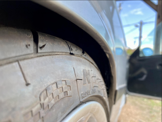

Du coup je comprends mieux pourquoi certains pneus ne passent pas sous les ailes arrière... Dire que je pensais être tranquille sur la mienne avec les apex arc8 9x17 montés sur des NS2R en 235/40/17. Je viens de mesurer 227mm de bande de roulement. Tu m'étonnes que ça passe crème.
Capturedecran2023-09-20a19_22_15.thumb.png.804d5d69f9ae66a8c8eaa0208c8d55f5.pngCapturedecran2023-09-20a19_22_27.thumb.png.0cb1cd05961f08eae0a6e65e9f70e667.png
Du coup, il serait intéressant de connaître la largeur réelle des pneumatiques les plus couramment utilisés pour le circuit en 235/45/17 ou 235/40/17 du moins?
On a pour le moment:
R888R 235mm
FZ201 250mm
NS2R 227mm
Modifié par totomini

Tu vas le relocaliser autre part dans la baie moteur le capteur ? idealement il faudrait le mettre dans la BAA ?

Non, ou enfin pas très loin, sur le support de régulateur par exemple.
Ne pas confondre le capteur de pression atmosphérique intégré en OEM au calculateur de la CSL et le capteur MAP, manifold absolut pressure qui est dans la boîte à air et dont tout le monde fait un patacaisse.
Selon Vincent, le capteur MAP n'intervient sur la gestion CSL qu'en mode dégradé pratiquement, et extrêmement peu dans la cartographie principale. C'est en revanche le capteur de pression atmo qui est dans le calculateur qui fait le gros du boulot, et c'est lui qu'on a copié.

Pour les pneus on parle ici de semis slicks dans les deux cas, et de "gros" semis slicks. Les R888R étant quand même dans le haut du panier, les FZ sont un peu une exception qui je le rappelle n'est pas holologuée "for competition use only" en modèles soft comme les miens.
Si les FZ font 250 et les R888R 235, des PS4 doivent faire 220 ou 225 dans la même dimension...
