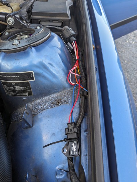

Effectivement, il ne faut pas confondre le capteur barométrique, intégré dans les calculateurs à partir des M3 E46 qui mesure la pression atmosphérique (autour de 1 Bar donc) et qui fait de légères corrections du remplissage moteur en fonction de la pression atmosphérique du jour et le capteur MAP qui mesure la pression derrière les papillons (pression comprise entre 0.3 Bar (ralenti) et 1 Bar (pleine charge) pour les moteurs atmo) et qui est à la base de l’estimation du remplissage du moteur dans les gestions modernes.
Dans le MSS50, il n'y a pas de capteur barométrique, j'ai donc détourné l'utilisation première d'un capteur MAP pour faire des corrections barométriques comme le fait un MSS54 en alpha N.
Concernant la gestion de la M3 E46 CSL, celle-ci estime le remplissage du moteur à partir d'une énorme cartographie alpha N (bien plus grosse que la M3 E46 normale). Des corrections minimes du remplissage (+/-2.5%) sont faites à partir du capteur MAP situé dans la rampe à air secondaire. En revanche, en mode dégradé (défaillance du potentiomètre des papillons par exemple) c'est le remplissage estimé à partir du capteur MAP qui est utilisé. Cela était une question de réglementation : il fallait 2 moyens pour estimer le remplissage du moteur.
Pour résumer,
Sur une M3 E46 CSL :
-         Mode nominal : remplissage estimé par la cartographie alpha N
-         Mode dégradé : remplissage estimé à partir du capteur MAP
Sur une M3 E46 non CSL :
-         Mode nominal : remplissage mesuré par le débitmètre d’air
-         Mode dégradé : remplissage estimé par la cartographie alpha N
Ce que je vois dans le code du software est parfaitement cohérent de ce que dit BMW dans la doc technique de la CSL au sujet du capteur MAP.
