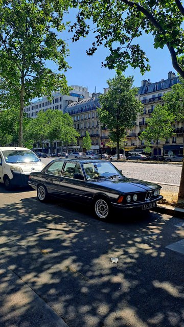

Gabs,
La réponse à tes interrogations doit reposer sur ton utilisation (use case).
A te lire, tu ne prends pas / plus plaisir à exploiter ta M sur la route, car elle est trop rapide et efficace, voir inconfortable.
Dans ce cas, ta configuration CS répond à un besoin mixte qui n'est pas le tient.
Autant en effet la revendre (moteur refait) et t'acheter un ringtool dédié que tu gardes sur place. Ça sera plus efficace et économique qu'upgrader ta CS.
Ainsi tu aurais le plaisir d'exploiter sur piste un truc vraiment efficace et rigoureux.
Ne pas oublier pour autant que la plus grosse marge d'amélioration chrono se situe sur le truc mou qui tient le cerceau - toi, via davantage de cours de pilotage. ;)
Autre axe se réflexion : si tu veux une béhème jouissive sur route (donc sans aller trop vite) et exploitable sur piste, une E21 323i préparée pourrait faire l'affaire. J'en ai une, restomod avec un M20 2.8L 215 Ch 300 Nm pour 1100Kg, boîte 6, gros freins, suspension qui va bien, pont court autobloquant de E30, etc.
Le châssis / suspension est archaïque par rapport à une E36, et la caisse est nettement plus légère, ce qui fait qu'on s'amuse beaucoup à attaquer sur route, sans pour autant se retrouver à 200 ! Et sur piste, ça peut marcher pareil, beaucoup de plaisir tout en faisant des chronos modestes.
Je te fais essayer la mienne à l'occasion si ça t'intéresse ;).
Courage !
Tu pourrais nous en dire plus sur cette E21 restomod s'il te plait ? (home made ? pro ? fourchette de prix)
C'est le genre de caisse qui pourrait m'intéresser, maintenant que j'ai goûté au trop moderne avec lequel on va bien trop vite sur route pour commencer à glisser ou avoir des sensations.
Modifié par GuiOm
Il y a 2 heures, GuiOm a dit :
Oui, avec plaisir, je vais faire un post dédié à ma E21 Restomod cette semaine. Tu peux d'ores et déjà visiter le site Web de Munich Icons (en Belgique), qui m'ont fait la préparation, qui sont spécialistes du modèle et que je recommande.
Je mettrai ici un lien vers mon post le moment venu. ;)
