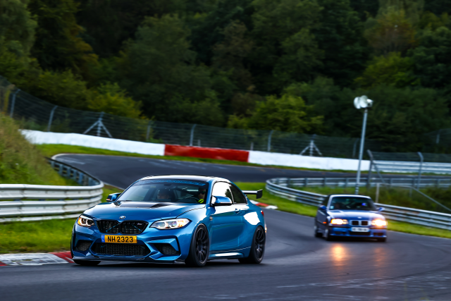

Voici une belle photo de la M2 poursuivie (look Compet mais pas compet), c'est une prépa full 24/7 avec les trains rotulés, les gros AP 5000R, les gros AR1 dans des dimensions monstrueuses, le gros aileron, le capot CS carbone, enfin c'est un petit monstre comme on les aime, mais elle manque de moteur même en DKG car pas tant de gap que ça sauf quand ça monte dur, là le couple fait office...
On attendra l'autopsie, mais le moteur ne semble pas totalement détruit, si ?
Ça ne semble pas être une panne catastrophique du genre bielle cassée, par exemple...
