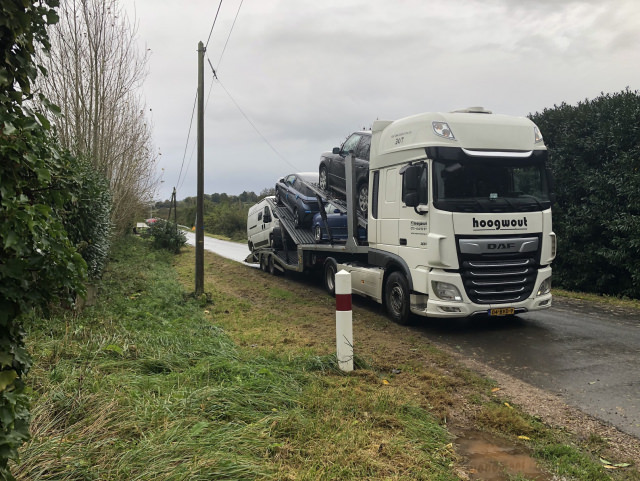

Ils transportent l'auto quand ils en ont suffisament pour rentabiliser au mieux le trajet !
ça c'est vrai, mon carrossier qui a réceptionné ma M3 m'avait dit que le semi venait de Pologne avec au moins 5 autos sympa dessus type Porsche etc...
c'est aussi ce qui m'inquiete ( ou me fait chier au choix ) , car un porte8 ne rentre pas dans ma cour ... ce qui veut dire qu'il va falloir que le gars la decharge plus loin et que j'aille la chercher avec mon porte voiture ...

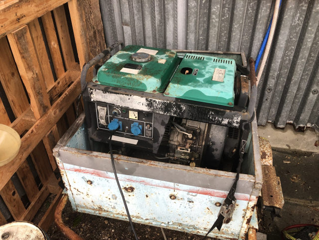

Ça tourne à quoi ce machin là ? 😅
Elle aura vraiment goûté à tout la Gabs Mobile
il y a 6 minutes, I_KnOw a dit :
fioul rouge ... 4000W quand même ...  ça dépanne vu que ici on a pas de jus depuis 5h du mat ...
et niveau bruit c'est pas pire qu'une E36 en SS full race à 2000tr/mn 🤬
PS : je tente pas l'ethanol , j'ai pas envie de couler la bielle 🤣

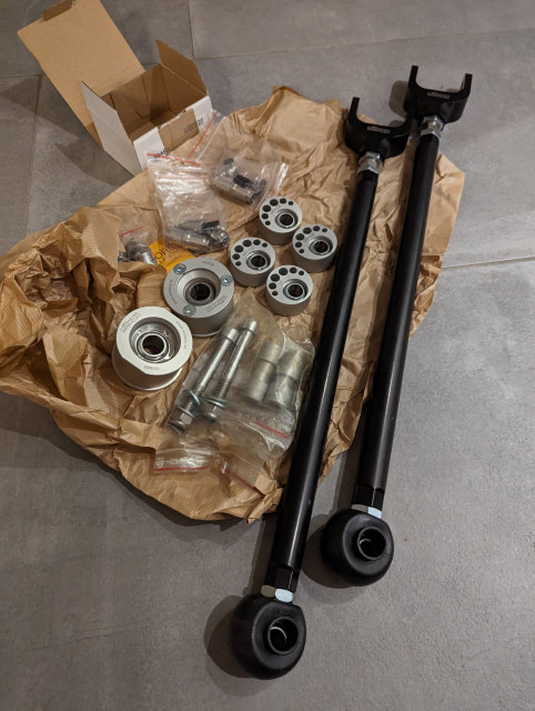

Bientôt les douilles de pont alu / delrin et berceau alu chez le dealer de la Team Lupos pour limiter les mouvements et les risques de déchirure. J'ai aussi retrouvé mes supports moteurs neufs AKG renforcés qui devraient aider avec le déreglage intempestif du CAE...
Bref ça va vibrer, ça va faire glingling, ça va faire zioioooouumm et clic et clac mais ça va être pour la bonne cause lol !
Sinon pour la sience, mesurages ce soir 244mm pour les Direzzas et 249 pour les FZ-201. Comme quoi les américains sont bien gros !!
