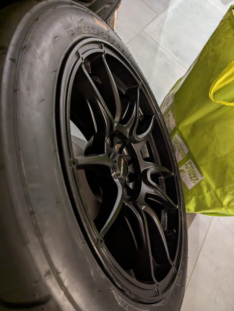

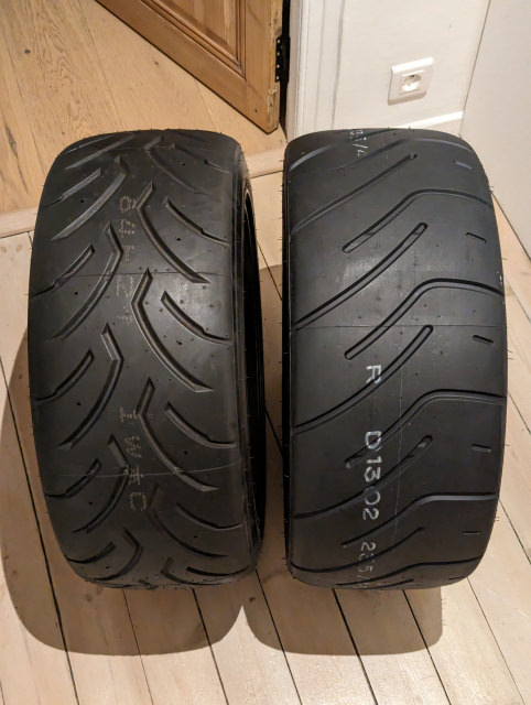

@Gabs94c’est quoi t’a monte de pneu ?
il y a 35 minutes, loulou14 a dit :
Ça dépend des jantes et de l'objectif.
Piste en semis je passe en 235/45r17 ce qui est je pense idéal.
Routiers je reste OEM.
Sur la voiture actuellement j'ai un mix 225/235 clairement sous vireur.
La monte au carré est l'idéal à mon avis. Pour du circuit type GP je pense qu'on pourrait pousser du 245/45 ou même du 255 si le moteur et le le pont sont assez volontaires.
