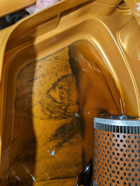

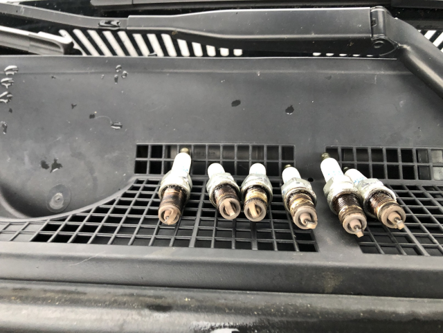

Passé vendredi chez le grand gourou voir l'auto. Elle faisait pov' mine sur le parking la vieille.
JP m'a montré le filtre à huile, ben c'est pas jojo. Certes les particules ne sont pas grosses comme sur le moteur de Taz, mais y'en a quand même un paquet.
JP nous a aussi sorti les bougies pour inspection des cylindres. On peut donc écarter la théorie du piston percé avec des cylindres et des bougies biens secs. On peut remarquer en passant l'excellente couleur des bougies. De quoi rassurer le cartographe sur la qualité de son boulot dont je n'ai pas douté un instant.
Nous avons donc pour l'instant toujours aucune piste hormis celle du défaut de pompe à huile puisque visiblement pas de soucis de combustion ni de niveau d'huile. Le démontage du moteur donnera peut-être une explication. En tout cas il nous dira peut-être d'où vient la fuite décelée sur les papillons.
Je vais vous demander d'allumer un cierge pour mon vilebrequin...

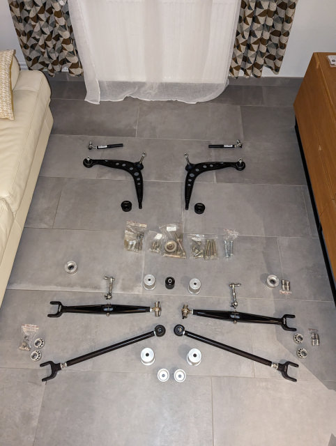

Sinon j'ai l'accord du monsieur pour m'aider dans la réfection du train arrière : sablage et mise en peinture des éléments ainsi que le soudage des renforts du berceau à faire pour pister sereinement.

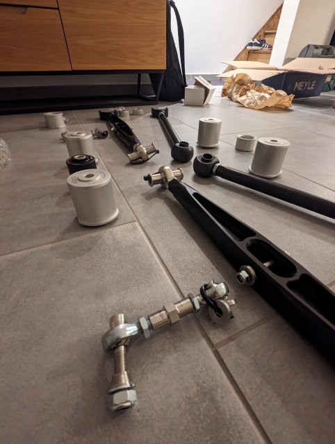

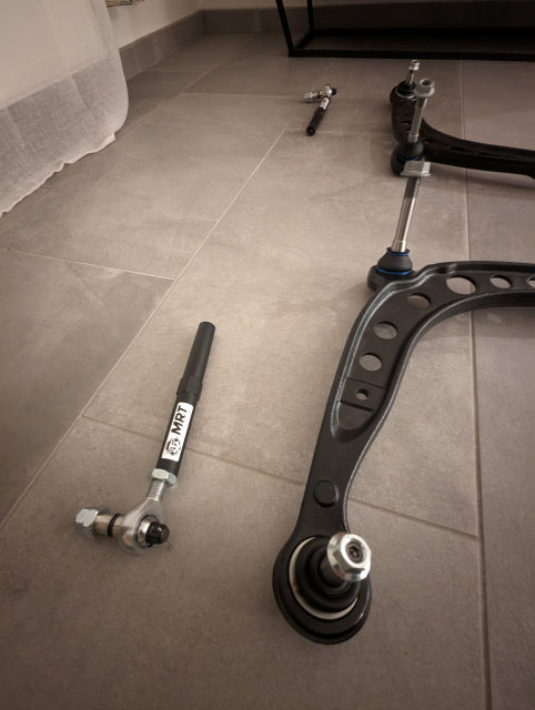

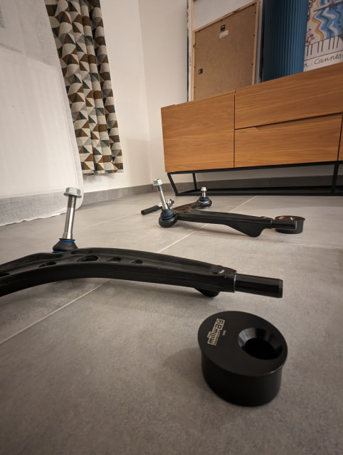

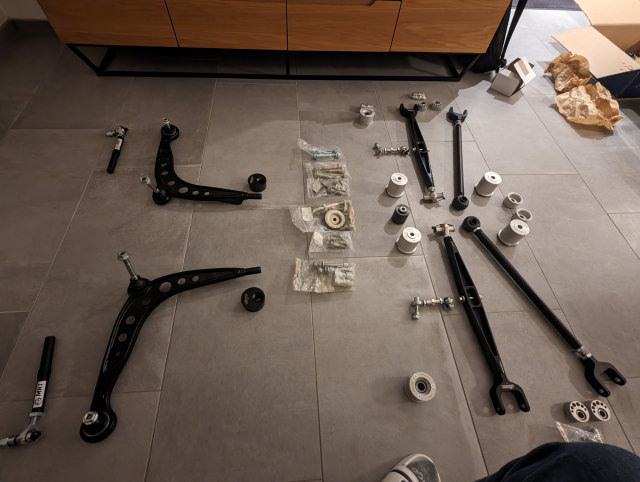

La toute fin des éléments pour réfection du châssis arrive bientôt merci les Lupos : douilles de berceau alu / douilles de pont alu / delrin et silentblocs de queues de triangles excentrés en delrin également. Mes rotules ayant bruyemment rendu l'âme. J'en ai profité pour prendre deux nouveaux triangles Meyle HD qu'il faudra d'ailleurs re-meuler pour le passage des pistes... Mais je me souviens de la tannée pour rentrer les rotules dessus donc plutôt que de s'acharner, ça vire. D'autant plus que les rotules centrales de triangle sont un élément de consommable sur piste. Qui en cas de pépin peut causer de graves ennuis...
On profitera aussi du swap moteur pour monter deux nouveaux supports moteurs quasi rigides AKG conseillés par l'ami finlandais. Ils éviteront les mouvements parasites au changement de rapport et devraient aider à résoudre les soucis de déreglage du CAE. A défaut de transmettre des vibrations.

Je trouve que le volant est quand même vachement décalé 😄
Magnifiques les bougies, effectivement !

@Gabs94 à l'époque mon 3L était monté avec une pompe de 3.2L + carter.
Le ressort du clapet de la pompe a huile (Celui qui dérive les surpressions vers le carter) est resté bloqué et ne l'envoyait plus dans le haut moteur. J'ai jamais compris pourquoi, mais ça m'a aussi couté un moteur

Toutes les pièces châssis à une ou deux exceptions près sont enfin là...
Merci en partie à la fameuse Team Lupos !!
Modifié par Gabs94
C'est la totale là, elle va être rudement efficace à son retour !
Magnifique Gabs94!!!!!!
Tu vas te faire plaisir sur piste avec tout ça!!!
Il y a 12 heures, //M_ath a dit :
Oui, presque. @Nakamiki doit aussi me faire une paire de biellettes rotulées de bs avant quand je lui aurai communiquée la côte.
Je vais repasser en barre stab OEM devant et virer la H&R.
De ce que j'ai lu / entendu, elle provoque plus de sous-virage qu'autre chose sur piste la 28mm.

Tout faire d'un coup c'est aussi ma philosophie, même si ça ne permet pas de juger de l'apport chronologique de chaque élément et donc d'évoluer avec la voiture. Je suis partisan du "quand on y met les mains, c'est tout ou rien".
Intéressant ce que tu dis concernant la barre H&R, on a plus l'habitude d'entendre l'inverse, perso sur la E46 je suis pleinement satisfait de l'apport de cette dernière.
il y a 18 minutes, //M_ath a dit :
Je suis tout à fait d'accord avec toi mais je pense que disont par exemple que je ne change que les rotules de bras oscillants, ça sera plus dur de sentir une évolution...
Secondo, tout ce qui touche aux trains nécessitant une géométrie... va être dur d'en faire 36 de qualité à 500 balles la presta.
Ce qui nous emmène sur le second point.
Je ne pense pas que les barres soient mauvaises. Je les ai eu aussi et ait apprécié leur utilité.
Seulement voilà, ajd je ne suis plus en B6 ou KW V2 mais en KW Compétition, avec une caisse rabaissée et 4 degrés de carrossage devant. Et ça change tout. Je pense que la grosse bar bride trop la prise de roulis, ce qui empêche au pneus de travailler bien à plat en courbe et limite le train avant plus qu'autre chose.
Sur une config OEM+ avec un petit rabaissement c'est top les grosses BS.
Et encore une fois je m'inspire des "meilleurs". Max / Joel et les autres rapides du ring roulent avec une BS avant OEM, c'est d'ailleurs ça qui m'a mis la puce à l'oreille et j'en ai parlé ensuite aux allemands.

tout est une question de poids de l'auto ...
clairement sur une caisse lourde il faut des IPN pour maitriser le roulis
la Gabmobile est legere , donc il y a moins de contrainte ...
Ben mon pote avec sa E46 très affutée, il a du enlever la barre HR à l'arrière car comme tu le dis, quand tu as des suspensions affutées, c'est trop, il perdait l'arrière, maintenant il roule sans barre arrière ou oem je sais plus mais rien à voir l'auto tient la route
