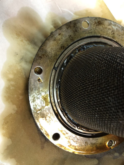

il y a 45 minutes, Bimmerboy a dit :
du coup... @ACS3.
Est-ce un bout de piston ou n'est-ce pas bout de piston  ?
that is the cueeeeeeeeestion !

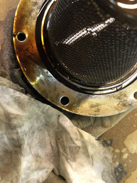

les pistons sont en alu , donc pas magnetique ...
le point positif , c'est qu'il n'y a quasi pas de cuivre au niveau de la crépine , donc le vilo est peut etre intact ...
il y a 6 minutes, ACS3 a dit :
Damned... a quoi je pensais...un bout d'axe ???? non... ouuuuuuputaing quénié...🤔
il y a 29 minutes, Bimmerboy a dit :

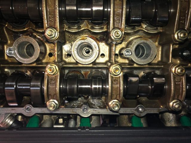

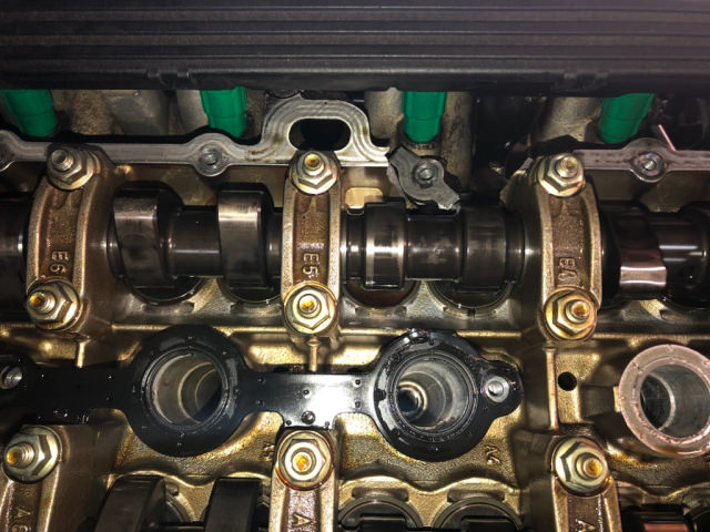

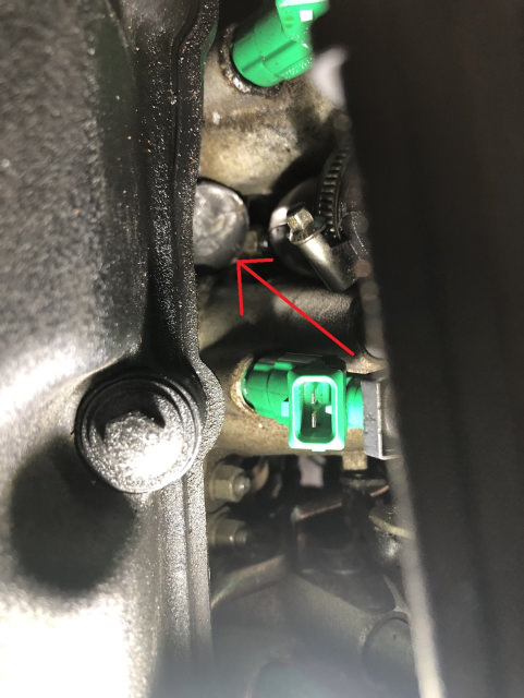

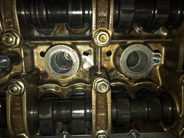

3 pastilles ont sauté et sont en balade en petit bout dans le moteur ...
enfin une est même à l’extérieur du moteur posée sur les papillons , intacte ou presque ... c'est elle qui à fait la fenêtre

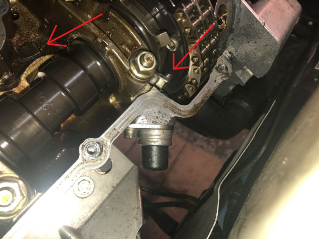

y'a même un morceau de pastille coincé dans la pignonerie vanos de l'aac d’échappement ...
le pire c'est que les AAC sont propres ... disant presque : même pas mal ...
Elles sont sauvages les pastilles de S50B32

oui bah c'est le debut de l'autopsie ... @aramis restons avec des "peut etre" ...

Hallucinant la pastille comment elle a défoooooooooncé la culasse, rooo c'te fenetre, waaaaaacon.😱🤔
il y a 2 minutes, Bimmerboy a dit :
Honnetement je veux bien payer mon double metre de pastaga au Pistenclub et en boire exceptionnellement avec toi ( j'en bois plus depuis 14 ans ), tu le sais j' adore avoir raison, hé hé hé, mais là je souhaite vraiment avoir tort et peu importe ce qui a pété dans ce B32.
Avec plaisir !! Tu nous viens l'an pro alors !
Pastille acier, aac acier, contre culasse alu moulé, elle avait no chance

moi , j'autopsie , et ce que je vois , c'est un affolement de soupapes
la cause ...
usure des guides , des ressorts , ou sur-régime ...
 un retour sur la video pourrait eliminer ou valider le sur- régime
le reste c'est de l'usure et du pas de chance ....
faut positiver , et pour le coup , le E85 et la piste du piston fondu sont éliminés , les consequences seraient autres ...
