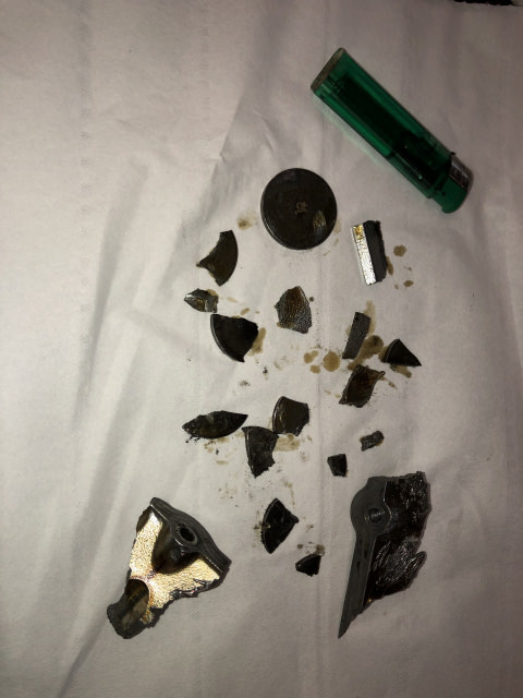

Bon démontage et autopsie,  je suis d’accord avec Aramis pour les accélérations des cames je suis certain que vous allez faire un super moteur avec les guides neufs les ressorts renforcés etc..  Attention aux spires jointives aussi à contrôler montage à blanc pate à modeler pour contrôler les espaces pistons soupapes
c'est quand même solide un S50B32 😜
puisque celui de @Gabs94 a estimé que tout cela etait inutile pour finir un tour de Ring 🤣
( briquet pour l’échelle de taille ...)
Digne d un A10 thunderbolt qui ramasse tarif et ramène son pilote a la maison
J'pense même que la pastille peut reprendre du service après un léger nettoyage 👍
Je viens de relire les dernières news BFM, hier soir j'étais un peu trop fatigué pour tout comprendre
On sait d'où vient la fuite d'huile et d'un côté ça me rassure un peu.
Courage à @Gabs94 qui ne manque pas de ressources(bravo) et je souhaite du bon travail pour @ACS3 comme il sait bien le faire
il y a 43 minutes, totomini a dit :
Avec un peu de glue , on va reconstituer les deux autres ...
c'est quand même fou , éclater des pastilles en acier et les AAC sont marqués mais pas plus que ça ... ( HS quand même )
