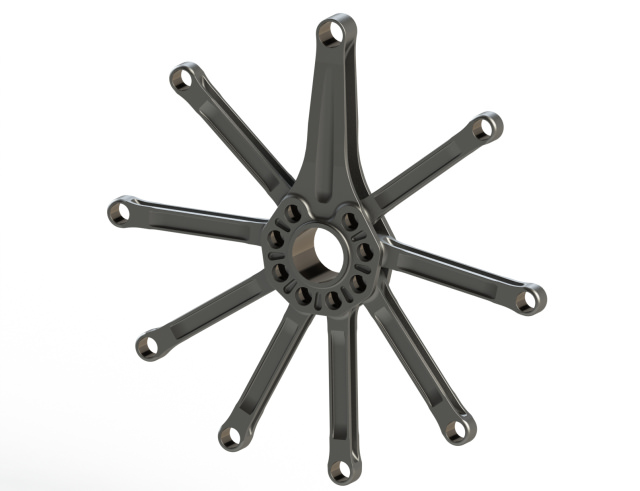

Des 7 autres pas de nombre paire @William21😉
il y a 39 minutes, Gatouille a dit :
Gatouille avant de te précipiter à le corriger....
PW 2800 Double Wasp Major, 2*9 cylindres - donc bien des 8 autres la clef est là...
Suffit de regarder la bielle pour compter les 8 trous correspondants.
