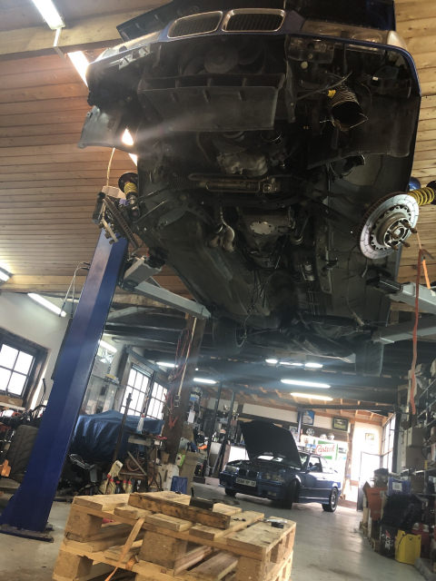

Il y a 18 heures, ACS3 a dit :
allez hop , y'a plus qu'a poser la voiture dessus ...
c'est fait ...
il y a la petite soeur qui attend derrière
il y a 9 minutes, ACS3 a dit :
c'est fait ...
Ca te prend combien de temps de reposer un moteur ?
il y a 11 minutes, William21 a dit :
nettement plus de temps que y'a 10 ans🤣
quand tout va bien que rien n'est grippé , qu'il n'y a pas de swap de pieces à faire , il y a environ 5 heures de déshabillage faire pisser les fluides , 4 h pour déposer/reposer le bloc VS berceau/boite ...
et ensuite 6 à 7h de rhabillage ( toujours plus long à cause des forces de serrage à respecter et des verif d'alignement et de c'est vraiment bien sérré ... )
donc on va dire que motivé et en pleine forme , ça prend deux jours à temps plein avec ma methode sachant que je travail seul .
dans le cas present , c'est plus long car je mélange deux moteurs afin d'avoir le maximum de pieces externe les plus perfo possible
il faut , un pont deux colonnes , une chèvre , quelques palettes , et si je dois le refaire ... 4 grosse roulettes pour mettre sou la palette qui est au sol ...
et de la ficelle pour faire fil à plomb entre les point de fix du berceau et le berceau ...

il y a 33 minutes, ACS3 a dit :
... il faut , un pont deux colonnes , une chèvre , quelques palettes , et si je dois le refaire ... 4 grosse roulettes pour mettre sou la palette qui est au sol ...
C'est du taf...
Il y a 4 heures, William21 a dit :
C'est du taf...
franchement avec ma methode , à deux , y'a pas grand chose à gagner peut etre 1h tout au plus ...
après clairement sur une E36 moi je ne cherche pas où est une fixation , ou quelle clé il faut prendre ... c'est du par cœur ...
Un bandeau sur les yeux et une main attachée dans le dos ! 😄
Il y a 6 heures, ACS3 a dit :
Ceci pour éviter de mettre le berceau de travers? Tu peux nous en dire plus?
Pour eviter de trop se faire chier à le bouger pour le rentrer vu le poids du bazar
Perso je me suis bricolé un chariot à roulettes pour moteur/boite/pont quand je joue à ce genre de chose...mais j'ai pas pont
Ah d'accord, c'est pour viser juste lors de l'accouplement du berceau et de la caisse 👍

C'est vrai que c'est agréable de faire un chantier quand on connait bien l'auto, les outils qu'il faut sans chercher, les trucs qui font de faire suer si tu n'as pas une méthode, même les guignols du dimanche comme moi apprécient de travailler en terrain connu.
Pareil qu'Aramis chariot maison pour déplacer les caisses sans roues ou les mécaniques lourdes, fosse mais pas de pont.
Une autre méthode, si la face avant est déposée, est par l'avant et dessus, mais bon je comprends bien que l'on ne va pas déposer un avant complet exprès.

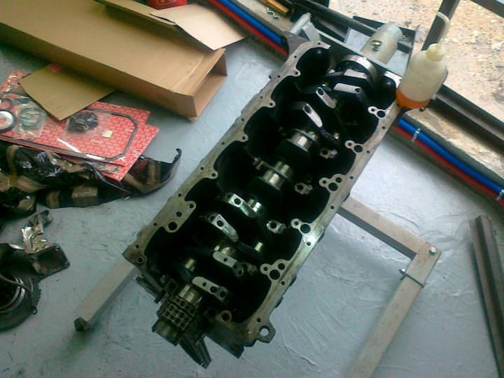

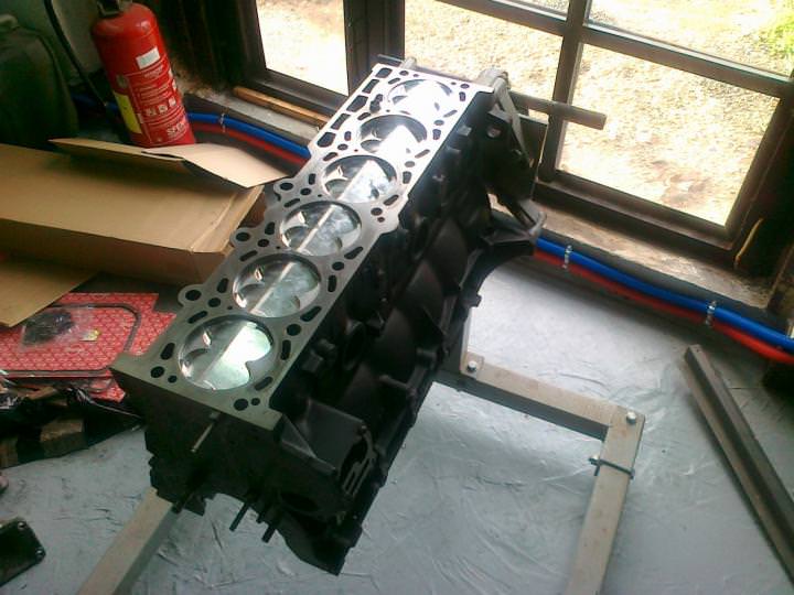

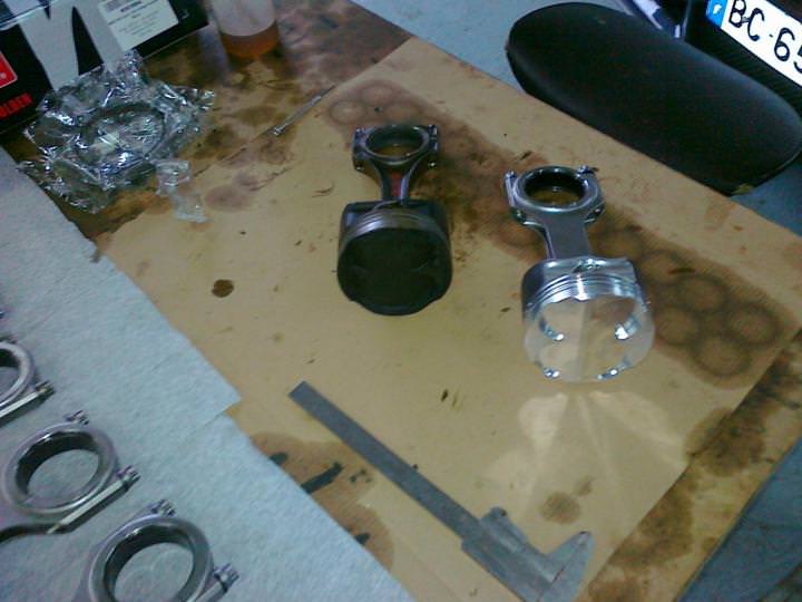

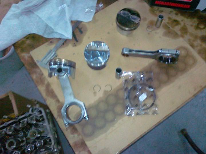

bon le nouveau moteur est donc dedans et le chantier est en stand-by , car j'attends des durites de carburant neuves ....
en attendant ...
toi paf sur le dos 😜
dégoupillage ...
on retire le cœur ...
et zou on verifie les coussinets ...
bielle 1 RAS
bielle 2 RAS
bielle 3 RAS
bielle 4 RAS
bielle 5 RAS
bielle 6 RAS
le bas moteur est donc intact ... en voilà une bonne nouvelle 😜
