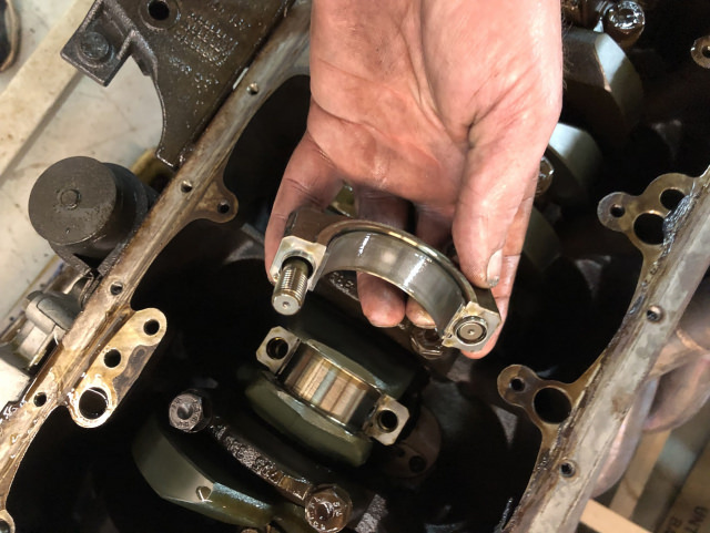

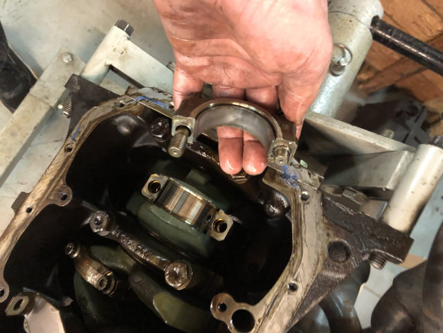

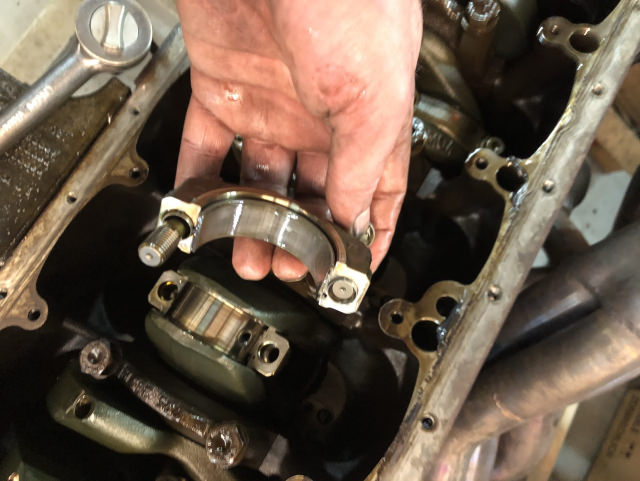

et donc pour les curieux le radiateur d'huile a été réutilisé ...
mais avant : mise en vidange du dit radiateur ( quasi neuf ) , afin de voir ce qui en coule dans un bidon d'huile propre  fraichement versé dans une autre voiture ...
pose et déplacement d'un aimant propre dans l'huile ( attente une nuit ) ... égouttage ( une nuit )  verdict : rien donc on lave à l’essence et on réutilise ... surtout que l'autopsie du vieux bloc n'indique pas de détérioration des coussinets donc de cuivre ...

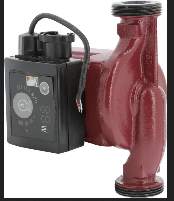

occupé avec un autre problème de pompe cruciale ... j'aime pas le froid
il y a une heure, ACS3 a dit :
bon aujourd'hui bahh rien 🤬
t'en a trouver un du coup ? désolé je bosser sur Le Havre aujourd'hui.......
Ah ouais merde, ben ma M3 n'aime pas le froid aussi lol !
Je vois pas ce que c'est ton affaire en revanche, un thermostat pour ta chaudière ?
il y a 2 minutes, Gabs94 a dit :
Pompe de circulation pour le réseau de chauffage 😔
