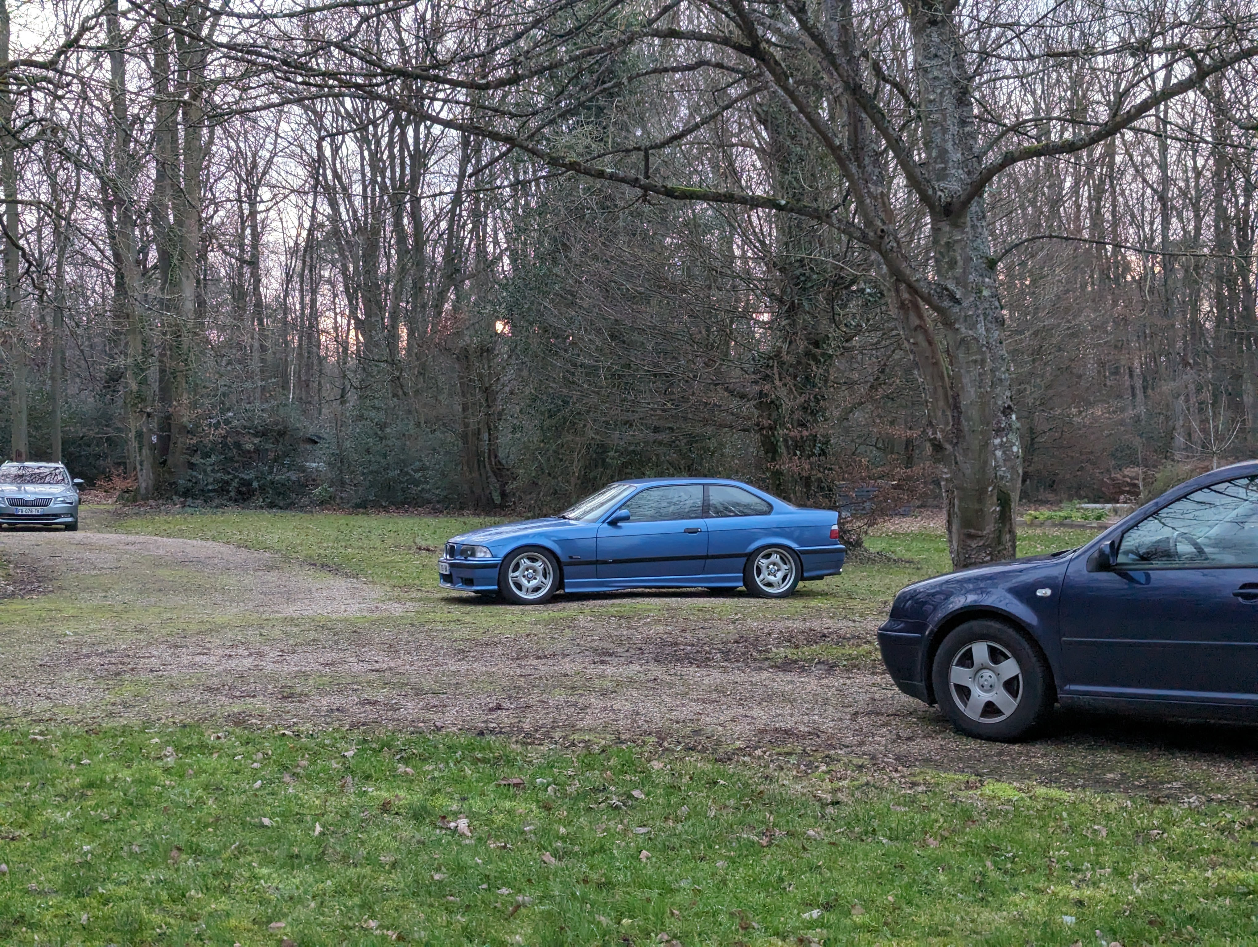

bon premier vrai essai routier route quasi sèche ...
le moteur tourne rond il a un peu chauffé sur place ... Go
l'embrayage est souple pas désagréable , le shifter , c'est ferme mais précis , perso j'aime pas trop cette bite à hauteur du volant ... je sais habitude de vieux con ...
la voiture décolle bien sur un filet de gaz , mais direct je suis choqué ...
c'est relativement silencieux et surtout une sensation de lourdeur VS ma pistarde ... Eh oui , elle est encore clubsport sur bien des points , donc insonorisé et plus lourde d'au moins 150 voir 200kg VS mon ACS3...
cela se ressent sur le bruit mais surtout sur la réactivité de l'auto , tant au niveau moteur qu'au niveau suspension ...
cela dit cela amène un minimum d'amorti en détente qu'une pure pistarde ne donne pas ... là ou la gabmobile mange un raccord de bitume sans trop de raideur , dans la mienne , c'est direct le fessier qui sent si l'on monte ou descend de 1.5 cm ...
bon venons en au moteur ...
en dessous de 2000 c'est utilitaire , de 2000 à 4000 c'est souple ...
de 1000 à 4000 rien ne sert d'ouvrir en grand , c'est souple , et sous les 2000 ça hoquette ...
bon 4000 , j'ouvre un peu plus genre 1/3 ... ça monte de manière franche à 5000 ... merci un kangoo à 60/km ...
4...3... 2... mi gaz ....
pan 7000
houla
j'ai rien vu venir ...
on reteste ... 3 ... puis 4 ... 3000 , 1/3 de pédale ... ça monte 4000 ... 5000. et là direct pan 6500 je coupe ...
bon , rien ne chauffe , ça à l'air de marcher , on va laisser @Gabs94 découvrir le potentiel au dessus de 1/3 de pédale ...

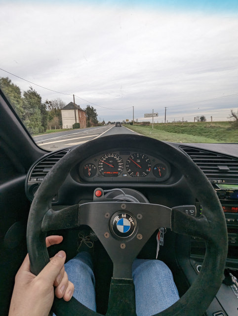

Bon et bien pour l'instant il n'y a pas grand chose à dire, ce qui en soit est assez positif.
Ca tourne rond, même un peu plus rond que l'ancien bloc à bas régime. Sans doute à mettre sur le dos de l'aac d'échappement bmw en 272 vs le schrick en 284. Apparemment la quasi totalité des gains s'effectuent sur l'admission maintenant en 288 vs 284 avant et BMW a donc proposé des tempos différentes admi echap vs schrick. Reste a voir la levée, ca sera intéressant de mesurer la hauteur des cames la prochaine fois qu'on vire le cache culbu.
Bon ceci dit avec l'équipage mobile allégé et le vm de 3.8kg c'est loin d'être parfait mais ça va bien quand même le ralenti. D'ailleurs il est un poil plus bas que l'ancien, ce que je ne comprends pas trop mais qu'importe.
Aux faibles charges ras, ca se comporte comme l'ancienne, en revanche dès qu'on sollicite la pédale de droite ca se noie un peu, enfin j'ai eu des hoquetages donc je n'ai vraiment pas insisté plus que ça.
La switchmap ne fonctionne plus car j'ai zappé de dire à notre JP que le faisceau moteur avait été modifié et qu'il fallait le garder... Peu importe c'est pas grand chose, j'espère juste être sur la bonne map... sachant que je roule E85 actuellement. Comme l'afficheur AFR marche pô, je vais voir avec l'ami @gabriel gtr34 cette après midi pour faire une petite mesure avec une wideband à l'échappement contrôler au moins ça.
Si c'est tout bon je prends l'auto à Cherbourg pour le nouvel an histoire de lui mettre des kilomètres sans pour autant être trop loin de la ferme sait-on jamais 😂
En tout cas la chose la plus frappante pour l'instant c'est la vitesse de prise de régime, on sent vraiment que le moteur a une inertie minuscule, les "blips" sont d'une rapidité incomparable à un moteur oem. Et le frein moteur est fou, à tel point que mon père qui me suivait au retour du garage pensait que mes feux ne marchait plus... Ben ouais je freine pas quasiment. Encore heureux avec le bruit des plaquettes.
