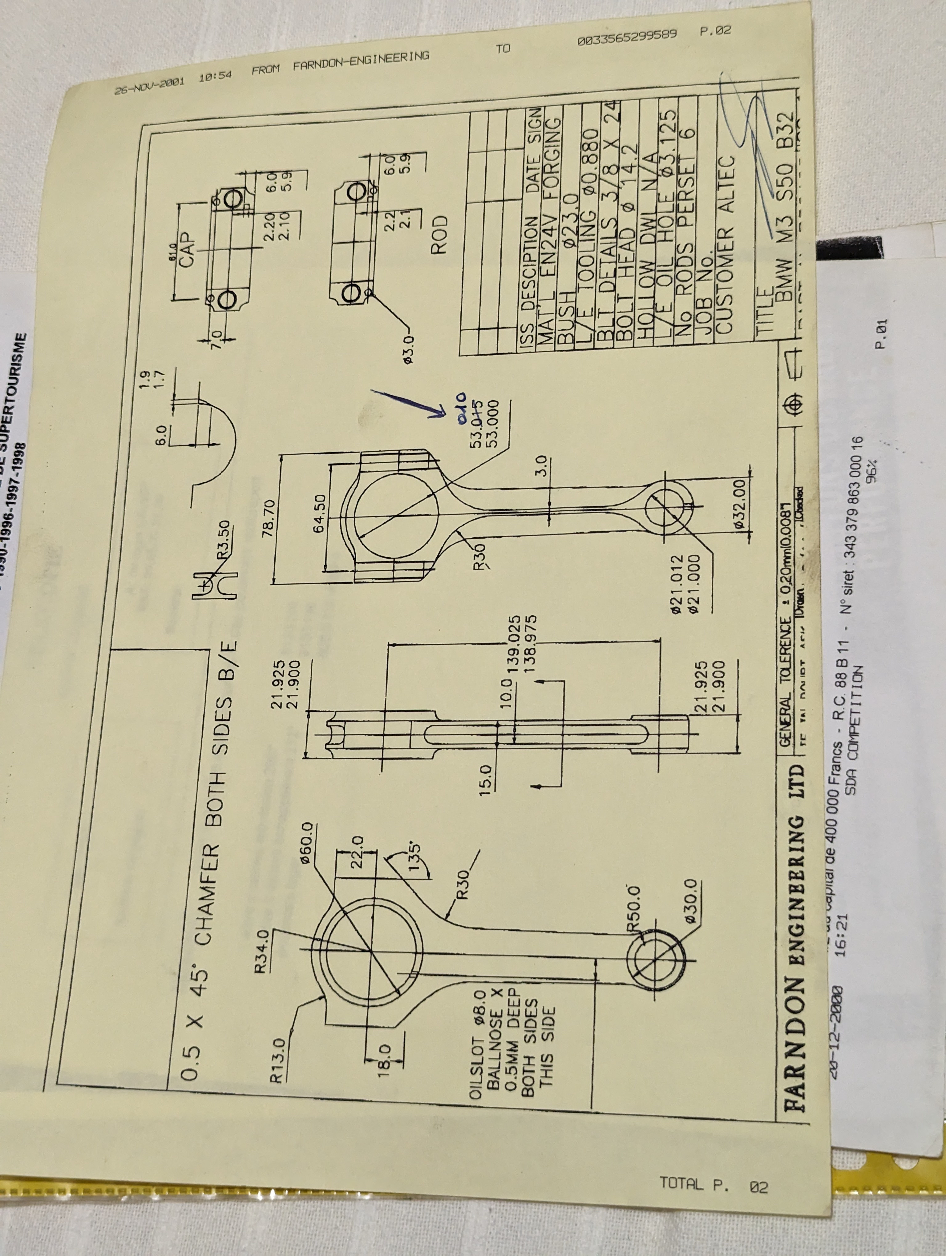

Gab , met juste une tof ... les cotes des bielles ... doux retour dans le passé , quand les ingés te sortaient encore un schéma ...

Le plan des bielles 👍

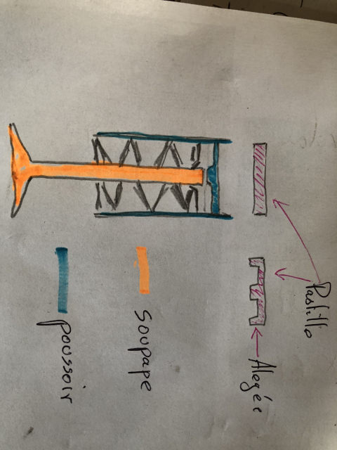

Du coup quand tu fais le pastillage tu fais comment pour mettre des pastilles allégées neuves ?
tu fais ton jeu , tu commandes les pastille oem neuve pour là ou il va y avoir correction  ... et tu les fais usiner pour les transformer en allegées ...
@Gatouille
 des fois un bon dessin vaut mieux qu'une longue explication ...
en gros il faut juste avoir un tour à portée de main ...

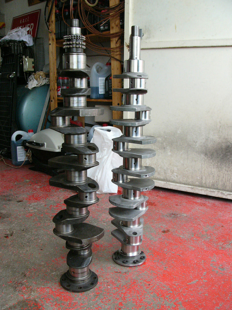

Ca, c'est de l'ingéniérie moteur. Chapeau.
Farndon, c'est eux qui m'ont refait un vilebrequin il y a 15 ans. Très bonne adresse...
A gauche, avant, à droite, après !
(Mille excuses à Gabs pour le HS)

il y a 2 minutes, William21 a dit :
sur ta photo on visualise bien le travail d’allégement des masses d'équilibrage ...
Oui, à priori il y a 12 masselottes au lieu de 6. C'était d'ailleurs aussi ce qui avait motivé le choix (au delà du fait que la radiographie de l'original avait révélé des crics un peu partout).
Il y a 2 heures, William21 a dit :
Ah quand tu commences à radiographier la pièce ça tient la route comme démarche 😀
Moteur refait, n'avaient été conservés que le bloc, les deux AAC et les bielles. Tout le reste est parti à la benne...
