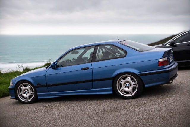

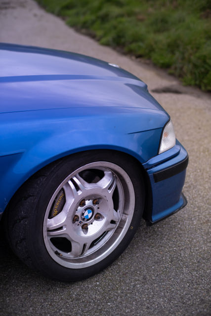

Bon, ça faisait longtemps que je n'avais pas prit quelques photos de la saucisse. J'avais l'appareil pour le nouvel an alors j'ai fait quelques clichés au 35mm en fin de journée après une petite balade avec des amis. Pas foufou mais c'est pour la postérité, sait-on jamais.
C’est bien de faire des photos… Le temps passe plus vite qu’on ne croit. Et ça balise en quelque sorte l’existence de ces automobiles. Quand, en plus, le site est de la partie…

Il y a 9 heures, Gabs94 a dit :
Superbes photos... Par contre prends l'aile de l'autre coté y'a une petite bosse chef MDRRRRRR

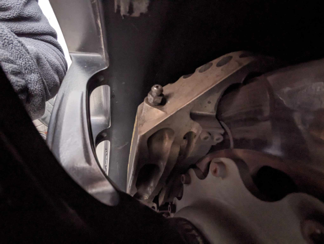

Ce qui est sûr c'est qu'on peut pas mettre un doigt entre les étriers avants et les bâtons de jantes ! : - )
Belle optimisation de l'ET des jantes.
Belles photos sinon !!
il y a 17 minutes, grready.alban a dit :

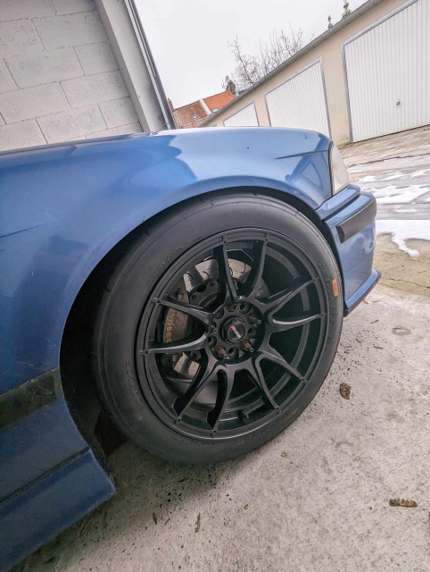

Oui le montage des AP passe aux poils de fesses malgré les calles de 20mm, et les gros coups de flaps sur le triangle... On a optimisé à fond !
Ceci dit je regrette pas, ces AP c'est vraiment quelque chose. Surtout avec les plaquettes Raybestos. Il va falloir que je me commande une paire de piste d'avance au fait... si quelqu'un sait pas quoi faire de son smic lol !

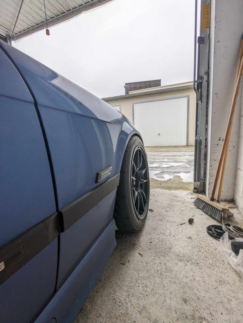

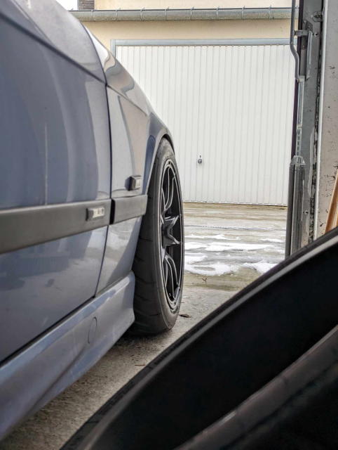

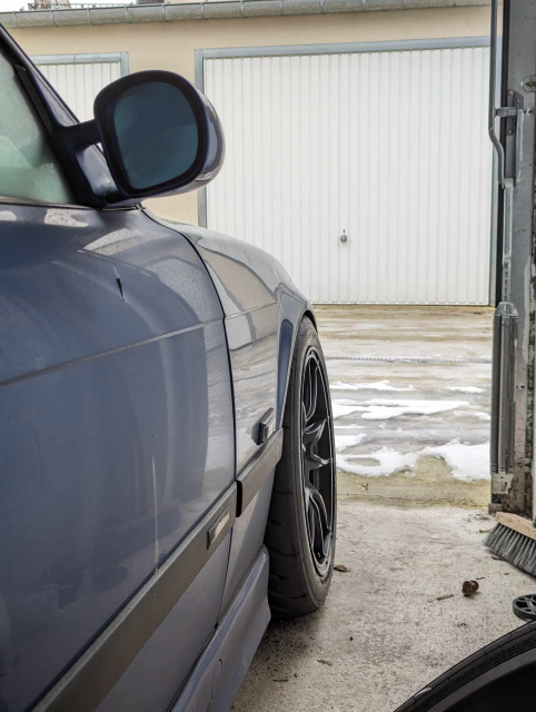

Pas grandes nouvelles avec la météo délicate.

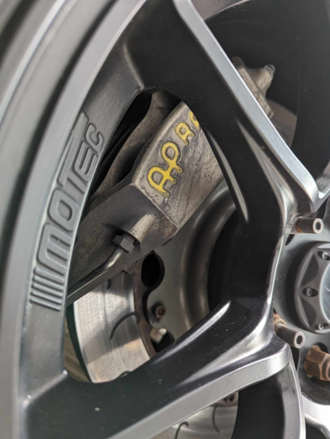

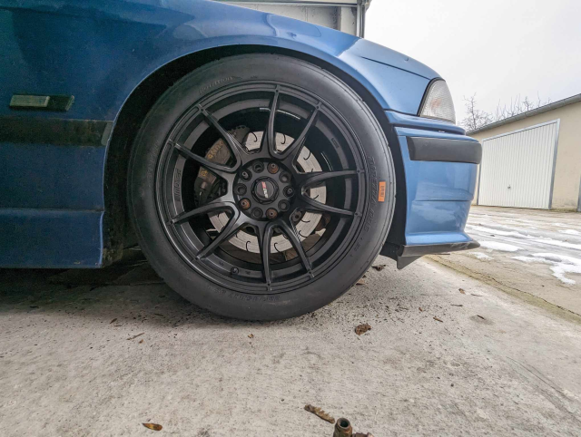

Mais j'ai prit le temps d'aller au garage ce week-end avec une Motec pour voir un peu le rendu.
A l'avant, ça passe sans cale de 20mm au niveau des freins, donc les jantes sont quand même exceptionnelles pour donner de la place aux étriers. En revanche pour une question d'esthétique et surtout de train avant, je pense quand même les monter avec des cales de 12mm que j'avais en stock. Ou 10mm éventuellement pour éviter tout risque de frottement. Je sais que 12 passe mais on m'a dit qu'il faut mettre un petit coup aussi aux ailes...
J'avoue que j'aime bien le look business de la jante qui rempli le haut et dépasse en bas.

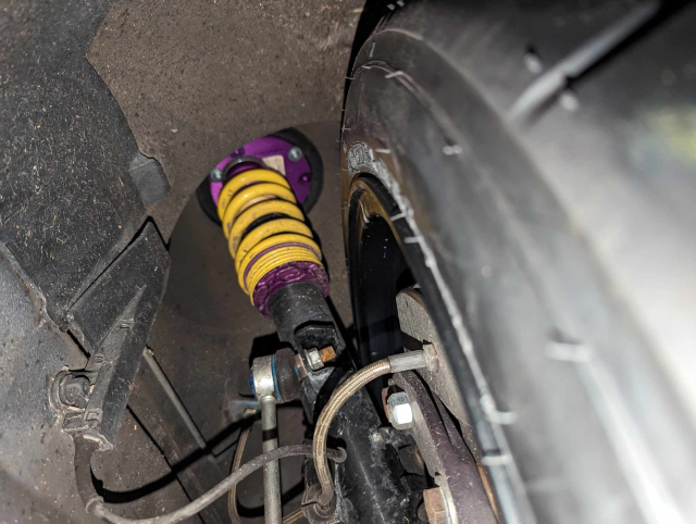

Et y'a plein de place dedans au niveau de l'amortisseur.

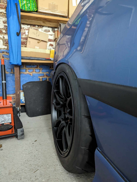

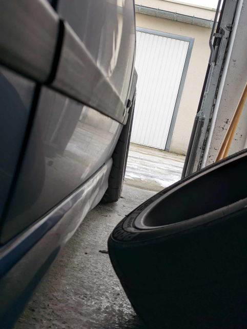

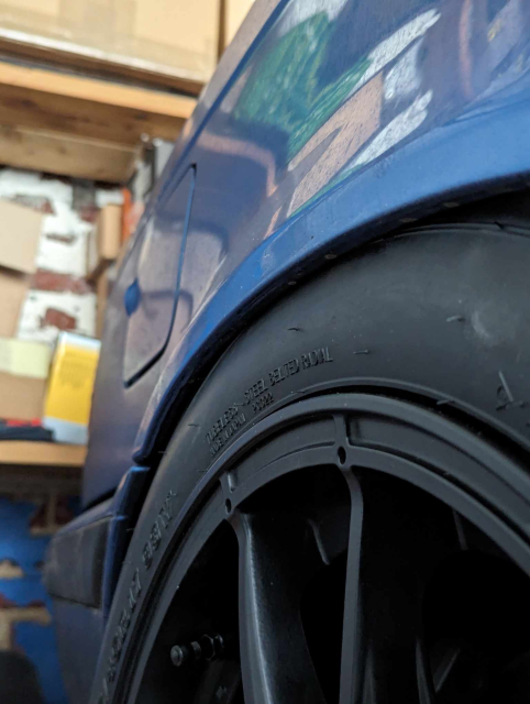

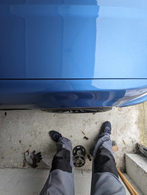

L'arrière c'est une autre histoire....
Juste posé comme ça, ça frotte déjà. Sans aucune calle. En même temps je m'y attendais.
Plusieurs solutions vont devoir se recroiser. Déjà, augmenter le carrossage. Mais ça, ça attendra la géo, donc c'est pas dans les tuyaux tout de suite.
Puis ensuite travailler les ailes.
Je voulais l'emmener chez Karosserie Schaufuss, mais je ne vais pas avoir le budget ni le temps cet hiver.
On m'a donc expliqué qu'il va falloir que je réouvre le bord d'aile, déjà plié par un précédent propriétaire, pour enlever l'antigravillon derrière. En effet, actuellement ça fait un bourrelet dedans qui prends pas mal de place. En enlevant l'anti gravillon on gagne quelques millimetre à condition de reposer le bord d'aile bien plat. Voir de le découper, ce qui pourra être une solution aussi.
J'ai le roller fender à la maison, c'est plus qu'une question de météo et de motivation. Avec tout le sel sur les routes actuellement j'aimerai bien attendre quelques averses avant de la sortir à nouveau. En plus elle a besoin d'un TRES gros lavage.

Ah oui !!  derrière t'as encore un peu de taf . 😱
Modifié par JM33
L'arrière va falloir tirer à mort en chauffant l'aile, reste à savoir si suffisant....
Sinon ajout de fenders mais ça dénature complètement la ligne.
Les jantes sont très belles au passage.
Modifié par grready.alban
J'ai une idée chef... Poses ta voiture à l'arrière sur deux tiges de fers en guide d'amortisseurs et le tour est joué pas de frais pour élargir les ailes 😁
