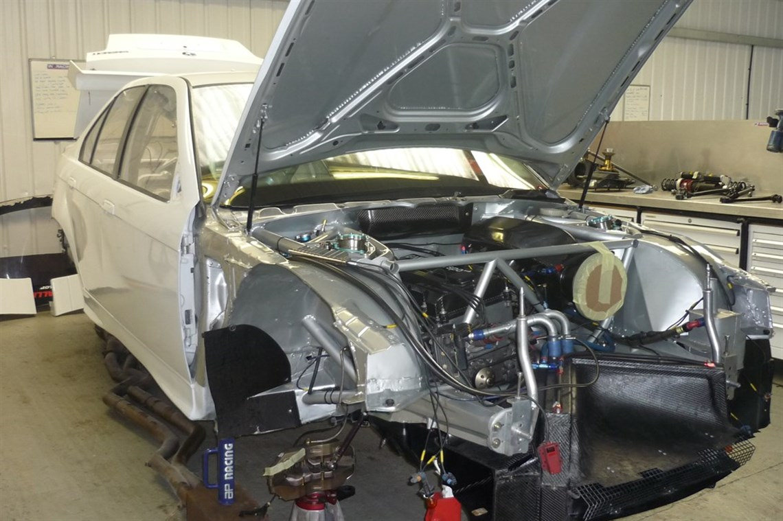

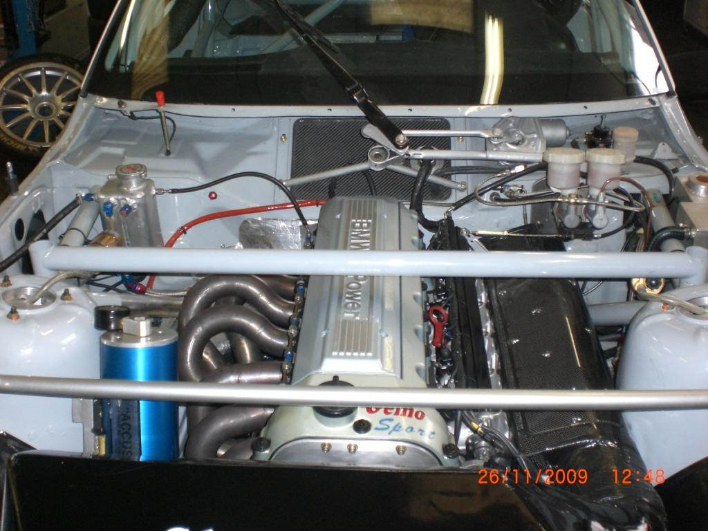

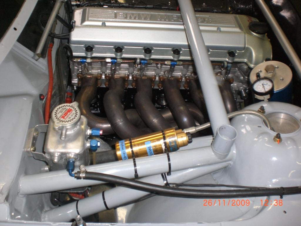

10 hours ago, Gabs94 said:
950kg avec le plein de 110L.... c'est juste hallucinant
Cela doit lui donner une grande autonomie, non ?
Ce que j'avais remarqué toujours sur les GTV on parle du poids du moteur mais il y a pas mal de périphériques plus légers sur un 4 cylindres vs 6 cylindres et  çà compte (moins de couple, moins de cylindres etc...)
Le démarreur, la ligne d'échappement, les transmissions..... En plus si comme en WTCC ils avaient un arbre de transmission en titane....
856 kilos celle en bas à droite, 4 cylindres 143,1 cv les 6 cylindres 950 kilos
il y a 5 minutes, Gatouille a dit :
et si il n'y avait que le poids ...
sur cette photo , on voit bien que le bloc est mini 10cm plus bas , et aussi bien mini 5 cm plus en arriere
Le Z3M qui m'a inspiré GEMO 18 cm de recul du moteur boite Hewland 6 à l'arrière....
