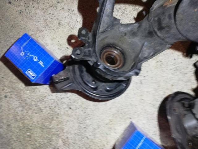

Ensuite batterie dead forcément, donc on charge puis on va faire un tour et là, un bruit de frottement tres fort dans l'habitacle. On met la caisse sur le pont, y'a des frottements dans les flasques via les vis d'étrier qui poussent dessus. On redonne du mou, on fait tourner, plus de bruit à droite, plus de bruit à gauche. Go, enfin !!
Ben non, le bruit est toujours là.... Quasi sûr que c'est pas la transmission. Je viens de mettre la caisse sur chandelle pour changement des gommards. Je regarde mercredi mais si c'est un cache qui frotte sur l'arbre de transmission je ne pourrai rien y faire. Je me vois pas déposer la ligne seul sur chandelles avec mes outils moyen ageux. Grosse flemme.

Les flasques qui touchent surtout derrière avec le frein à main c'est misère pour que ça fasse plus de bruit.
Je les avais deformées sur l'E46 à faire le con dans la neige, ça avait bourré de partout la dedans avec les gravier/glace, la jante était pleine et le passage de roue aussi, ah on avait bien rigolé mais voila la boucherie ensuite...
J'ai passé 2 semaines à tout remettre propre pour pas avoir de bruit, la ou c'est vicieux c'est que quand tu redresses ça touche plus, tu mets le frein de parking, ça met en tension redeforme et retouche, c'est super penible à trouver le bon reglage pour que ça ne touche plus definitivement, bon courage si c'est ça.
...maintenant je prends la compact pour aller faire le demeuré dans la neige, les tambours à l'arrière c'est bien, ça m'a servi de leçon
sur la Milf j'ai mis des lustres à trouver les bon reglage de frein à main, qui provoquait un bruit atroce  ! ce genre de merde te lache pas comme un chewing gum sous la godasse.

Pour le frein, quand tu dis que ça touche avec le mauvais réglage tu penses à quoi @aramis ? Car on a bidouillé le truc avec Cédric pour essayer d'améliorer, en allant jusqu'à le desserrer au niveau du levier bien comme il faut, et ça n'a rien fait. En revanche le bruit d'actionnement du fam ressemble beaaaucoup au bruit parasite que j'ai.
Le soucis étant que je ne peux actionner le petit engrenage sans démonter le disque à cause de mes goujons...

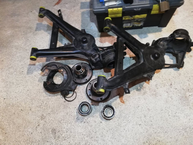

Les tôles de freins j'ai résolu le truc il n'y en a plus hormis la partie nécessaire pour fixer la durite, sinon la tôle est à ras du moyeu ailleurs, moins de poids çà ventile, çà fait plus suer avec le bruit. Pour une auto essentiellement ou 100% piste je pense que c'est une bonne option206130683_376302913825718_2970227003346656888_n.thumb.jpg.7bcb360a2a9761f1bac138ecd0005a3b.jpg

@Gabs94 faut soit enlever les toles mais pas terrible ni possible avec le frein à main
ou les tordre/reformer jusqu'à ce que ça passe sans faire chier frein à main relaché ou tendu
tu y passes un peu de temps, monter/demonter/tordre/remonter/aller rouler etc...
