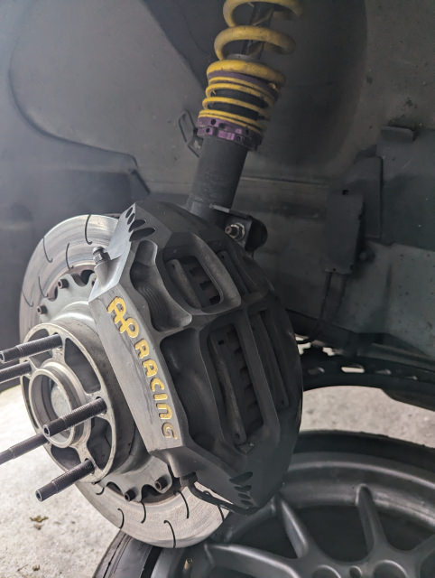

Bon sinon ce soir j'ai viré les freins arrières, les disques, et j'ai fait la dernière chose que je pouvais : resserrer les pinces des tambours jusqu'à ce que les disques ne touchent plus.
shhhhh..... plus rien.
Tout content de moi je vérifie les niveaux (en rentrant de chez Cédric voyant de niveau d'huile donc à surveiller de près même si de mémoire au changement du joint spi de vilebrequin on était pas au max du tout)
Je vais rouler, et voilà ti pas que le bruit est toujours là.... quelle plaie. Je vais finir par croire qu'il est normal ce foutu bruit. Pour rappel c'est vraiment un "shhhhhhhhhhh" constant dont l'intensité augmente avec la vitesse. Rien avoir avec le "gniiiit gniiiiiiiii" du pont en rigide. Même si je me demande pas si ça vient quand même du pont avec son gros autobloc... Bref suis perdu. Perdu et sans frein à main maintenant mdr, car j'ai resserré quasi à fond.
Plus qu'à redéposer ces fichus étriers et recommencer la manip. Car avec mes goujons, l'acces à la vis est quasi impossible sans enlever le disque.
Bon sinon la purge a l'air d'avoir marché. La vague impression d'avoir une pédale un chouillah plus longue mais ça mort dès que je pose le pied dessus et ça freine sec. Ma mémoire doit me jouer des tours.
Une petite photo des freins juste pour le plaisir :
Et sinon après cet essai + dynamique, le train arrière difficile d'en penser quoi que ce soit. Il est rivé, 0 jeu, 0 bruit parasite, on entends même pas un début de commencement de jeu en prenant des bosses, ça fait tout silence sur l'arrière de la voiture.
En courbe elle est posée, en même temps avec 4/4,5 de caro derrière et 4 devant, à la grosse louche, elle usera moins de pneus en virage que sur l'autoroute...
Elle a beau être dans un état d'immondice infect, nécessiter encore pas mal de mise au point, quel pied à rouler quand même cette caisse...
Me voilà re-optimiste. Et 0 soucis du côté de la pompe à essence. Elle devait juste faire la grasse mat dimanche comme a dit Cédric.

J'imagine que tu y as déjà pensé, mais comme tu dois avoir des plaquettes piste genre pagid ou autre, est-ce que l'une d'elle ne viendrait pas lécher un peu le disque et créer ce bruit ?
il y a une heure, m3schnitzer a dit :
C'est tout à fait le cas, mais je n'ai pas eu le problème avant, et derrière ce sont des étriers BMW performance donc du routier. Pas de raison que ça persite.
En revanche avec les rotules c'est possible que le bruit remonte plus dans l'habitacle.

je reste persuadé que le passage en tout rigide est la cause de cette remontée sonore ...
tu es passé de silenbloc de pont OEM à rigide , déja avec du powerflex noir , il y a des remontées ...
mais en plus ton berceau de pont et tes silenbbloc de bras le sont aussi ...
avec les reglages de trains que tu as , de la pince entre autre , rien de surprenant à ce que tout les bruits de roulement ( pont / cardans/ moyeux ) remonte direct dans l'habitacle
pour te donner une idée :
j'ai une M5 avec la supension EDC à l'ateleri , il y a surement une sphere qui est hs , cela engendre un "cognement" dans un des durites rigides qui va de la pompe devant à l'arriere et elle est montée sur caoutchouc ...
un peu comme dans une maison quand il y a des bulles dans les tuyaux d'eau ...
de l'exterieur , on entend rien , fenetre ouverte on entend rien ...
fenêtres fermées ,c'est une horreur , on a l'impression d’être suivi par une mobylette , genre rrararararararararara... qui augmente avec le regime moteur ...
j'ai eu l'occasion de monter dans des auto de rallye monté tout en rigide et avec une boite à crabots ... c'est juste l'enfer niveau bruit à l'interieur ...

déja que je trouve les dunlops route monté sur mon 328i beaucoup trop bruyant du fait de la geo trés pincée que j'ai mis dessus , alors je n'ose imaginer en rigide
il faudrait tenter avec un autre set de roues afin de voir si l'harmonique évolue
