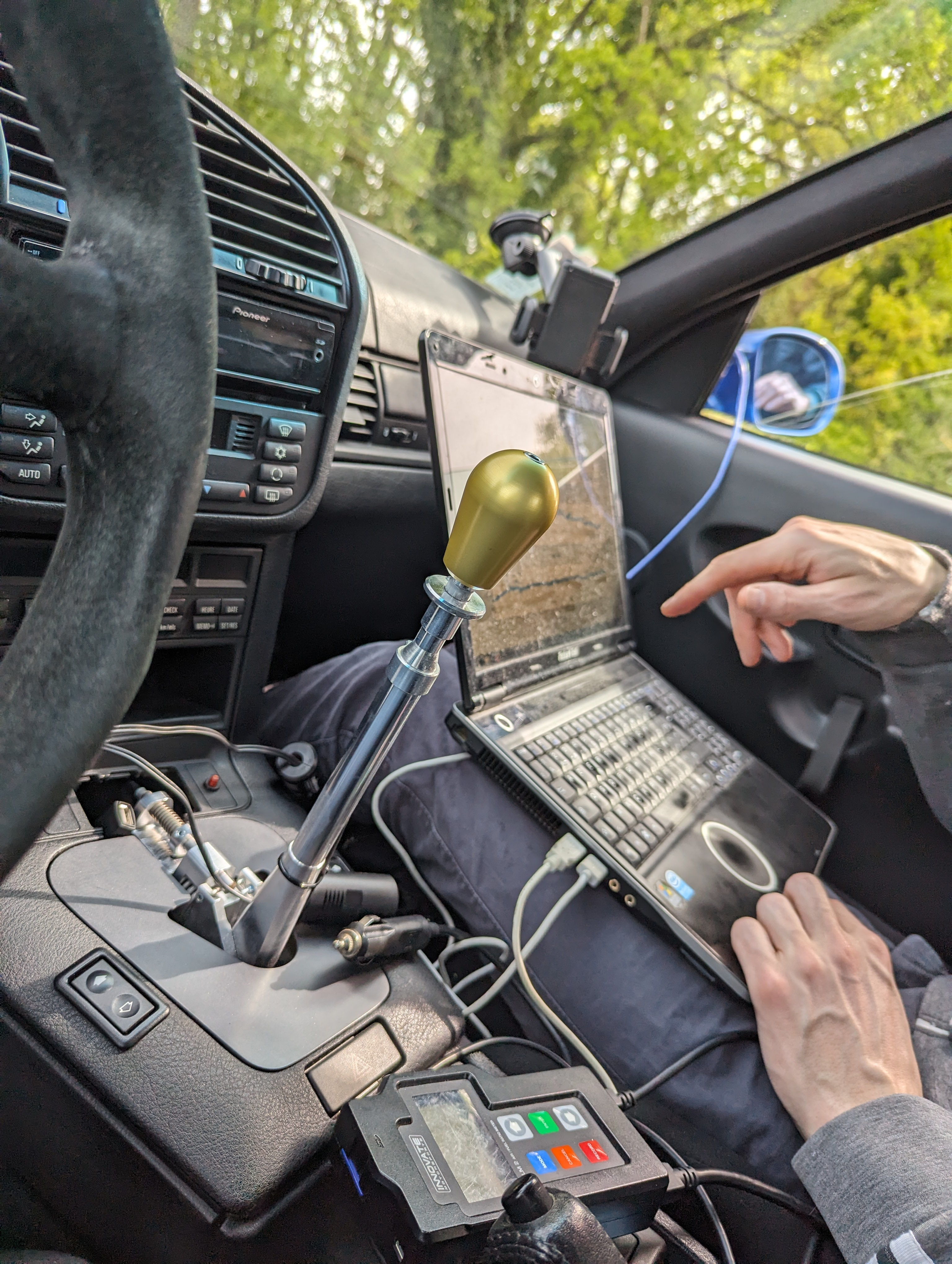

Aujourd'hui c'était la tant attendue journée cartographie, et j'avais promis à Jean-Phi un petit résumé alors même si je suis exténué on s'y colle 😂
Après la remise en place du frein à main qui n'a rien changé hier soir, nettoyage, chargeage et direction la RP pour retrouver Vincent à domicile.
Arrivée de son collègue David, on attendra pas longtemps pour rentrer dans le vif du sujet. On va donc sur leur route habituelle pour commencer les logs.
Je ne vais pas trop rentrer dans le détail de la cartographie car je ne suis pas assez compétent pour expliquer les pourquois des comments.
Vincent y va progressivement, avec des corrections apportées minutieusement. Et c'est environ 5 heures plus tard, après une bonne trentaine de logs et quinzaine de tirs en 3 qu'on arrive à une map "finale" au delà de nos attentes !
À ce moment on est pratiquement à 15cv de plus que mon moteur précédent, idem en couple. Soit un total de 50cv/50nm de plus qu'une mesure sur moteur 100% d'origine. On reviendra sur les "chiffres" plus tards puisque leur contextualisation est nécessaire.
En effet l'appli de mesure a profondément changé et la prise de mesure en dépend beaucoup.
Avec le rev limiter à 7800 on est un peu short pour la pmax et c'est donc 8000 que l'on va chercher (ressorts de soupapes renforcés).
Les courbes sont très belles, particulièrement pleines en haut, mais surtout le moteur a une superbe pêche, je suis un peu scié. En sonorité on a vraiment l'impression d'avoir un Vtec qui se déclenche entre 5 et 6000...
La réactivité et l'allonge sont au rendez-vous avec le mix 3.62/revlim qui permet d'aller chercher un bon 160 compteur idéal pour les virages du serré au nurb.
Clairement la config moteur fait un gros pas en avant pour gagner en explosivité. De quoi être re-surpris par les perfs du bon vieux S50...
La pompe à essence ne donne pas de signe de faiblesse non plus donc on peut conclure que le grippage était ponctuel.
