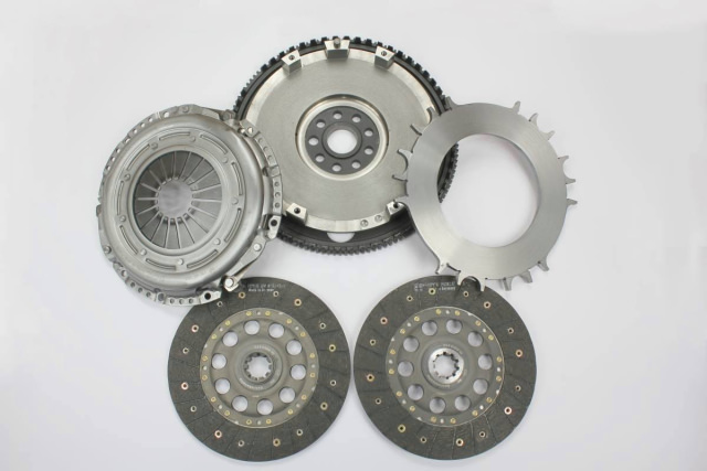

Moteur S54 boite manuelle S54, j'achète un kit embrayage double disque 1000 NM pour être tranquille, le monte une butée neuve S54.

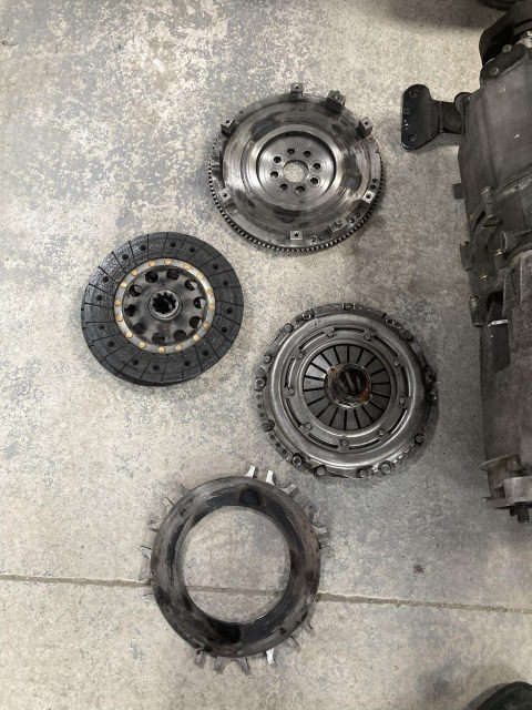

Après 2 demi journées au banc, çà vaut 1400 euros :
432533382_1085786889202671_198347952209244392_n.thumb.jpg.6fc7c290ec7df4b03fdd2095b189fa47.jpg
Tout est mort, on a trouvé la raison, la butée OEM S54 laisse légérement appuyé l'embrayage, c'était imperceptible.
SUr un banc quand j'ai tiré dessus on ne sentait pas mais on voit le résultat. J'ai contacté le fabriquant polonais, c'est la première fois qu'ils voient çà, patati patala
