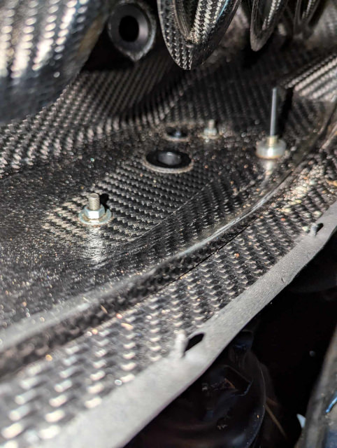

C'est finalement l'ami mercédeciste qui a l'oeil : une des petites vis qui arrivent en face des butées de papillon et dont j'ignore l'utilité, dépasse plus que les autres. Celle des papillons 1/2. A tel point que la butée est en contact de la vis. Alors que les autres sont libres. En regardant de plus près, la vis est cassée et ce n'est que le bout qui dépasse :
avec cache :
Aucune description disponible.
sans cache :
Aucune description disponible.3
Pour les yeux fins : la vis contre la butée au centre de l'image :
En roulant, les papillons étant ouverts, la vis s'est avancée dans son logement (elle tournait librement) jusqu'à bloquer les papillons légèrement ouverts et ainsi créer une grosse prise d'air. En effet, même si ce n'est que celle des cylindres 1/2, elle pousse toute la rampe...
Extraction du bout, remplacement par une vis avec un peu de loctite (mais je ne sais pas à quoi cette vis sert...) et remontage. Démarrage sans boite à air du tout. vravravoruzmeidhzueir vrooooooooooom ralenti nickel.
Gros sourir sur ma frimousse. On a trouvé la panne, les AFR sont là de nouveau !!

@Gabs94 tu vois le petit ecrou là ... tu vois les cornets ?  ... @theplumber raconte lui l'histoire de CGT et de l'orange pressée stp qui a gobé un ecrou.
Tu vas me fouttre de la loctite la dessus  et / ou contre ecrou car vu les vibration naturelles du carbone (et c'est ça qu'on aime), te connaissant ça serait bien le genre de truc à 0,2€ que le bloc va avaler pour le ruiner !
ps: et sa frangine au fond même tarif !
Bonne idée !
Cela a juste couté un moteur à mon vieux camarade des paddocks ...
Un boulon d'une des vis du support de câble d'accélérateur a été avalé par le moteur... le moteur a cassé dans les stands au démarrage ...un magnifique S50B32 matching avec la caisse qui avait un peu plus de 65000km au compteur avec les arbres, les collecteurs et la gestion qui allait bien (je crois que cela avait fait chez Hamann à l'époque).
Tout cela pour un boulon non freiné dans la boite à air carbone.
A méditer  !
Nb: il est reparti ensuite sur un S54 ... mais bonjour le budget pour faire cela comme il faut ;)
