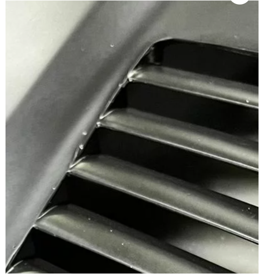

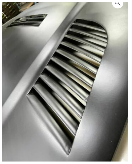

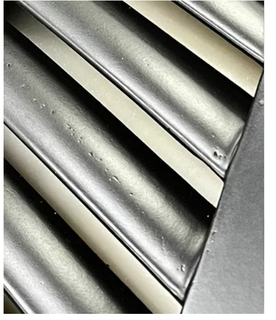

Franchement quand je vois cette photo et qu'en plus tu peux zoomer ça vaut pas le prix qu'ils en demandent image.thumb.png.2e6510a9b5eca9863b0dbf3da21fcc18.png
Qualité de finition et arrêtes pas très nettes sur les nervures du capot ça vaut pas 1700e. Je connais pas la boutique non plus mais la qualité allemande souvent c'est aussi de faire faire en rep tchèque ou pologne à bas cout et rebadger ça made in germany une fois que ça a transité chez eux (un peu comme le made in france lol)
Pareil 700e la plaque de carbone AR pour le fond plat c'est pas une option pour moi ce sera du home made (un jour d'ici 28 ans quand je trouverais le temps)
Rien que faire AV + AR je pense que le gain n'est pas négligeable
En allègement pas cher la traverse de PC av existe en 2 versions ALU mais aussi plastique sur autodoc et autre et à l'époque je l'avais achetée 20e

En effet c'est pas glorieux.
Pour le lieu de production j'ai en revanche pas trop de doute. C'est justement ce qui fait un peu la qualité aléatoire. On m'a dit que le vieux quand il abuse du schnaps c'est pas toujours parfait... justement.
En revanche, faut pas voir ça comme une grosse boutique. C'est plus un petit shop familial qui a l'origine faisait des pièces pour la course de côte. La finition c'est pas leur corps de métier. Ils se sont lancé dans les trucs d'E36 suite au succès des ringtools ces dernières années mais c'est à peu près tout.

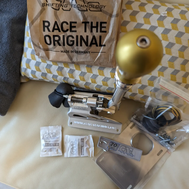

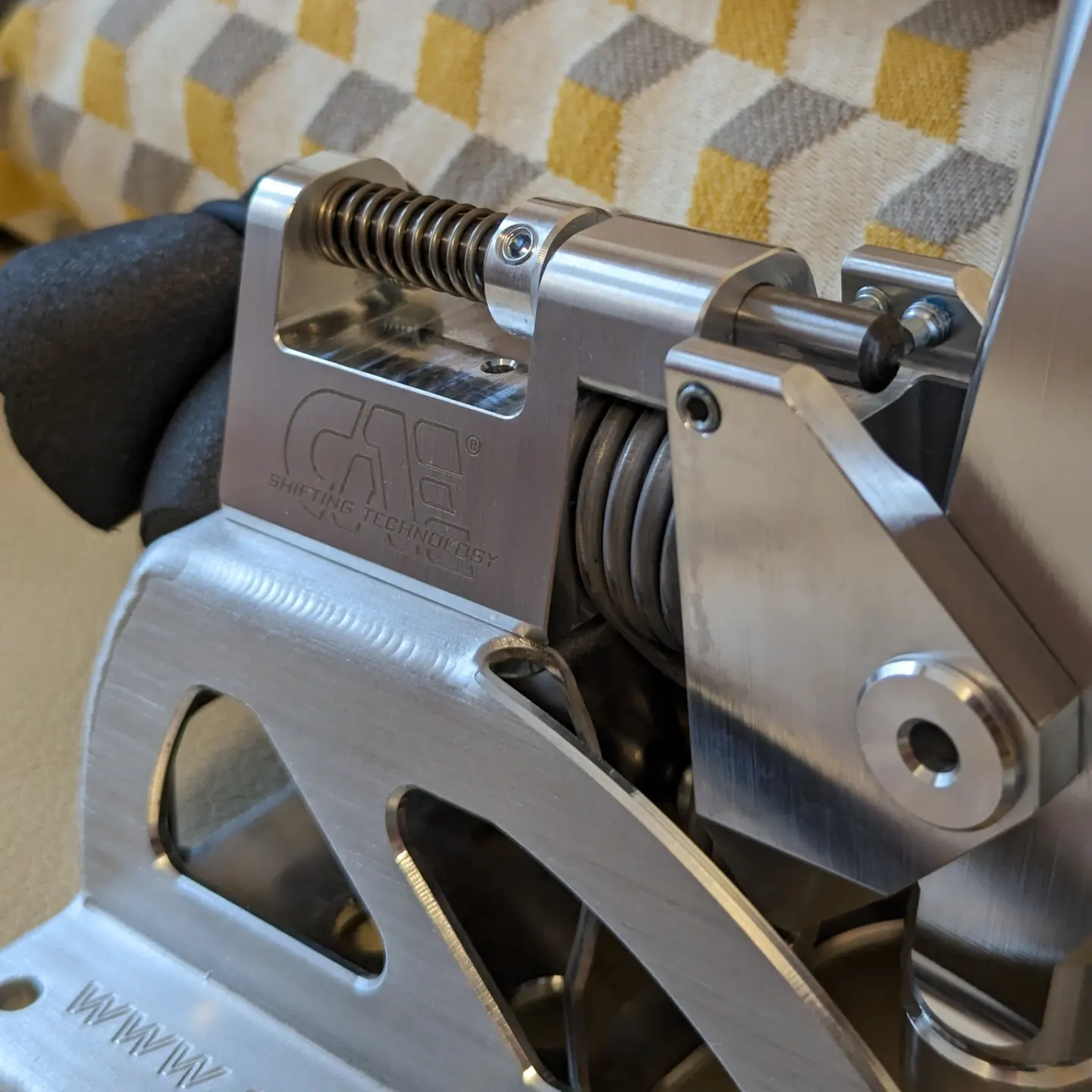

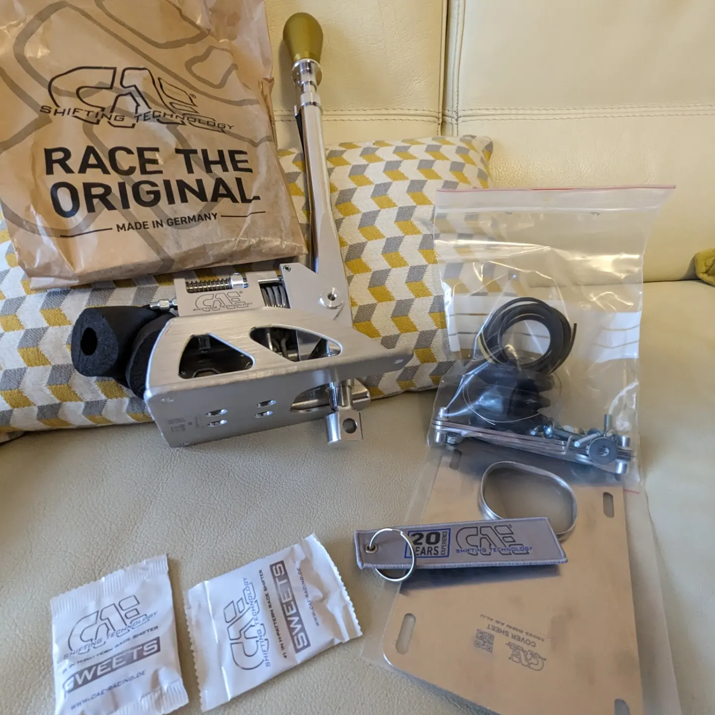

La Balenciaga des shifters arrivé deux jours après la commande lol !

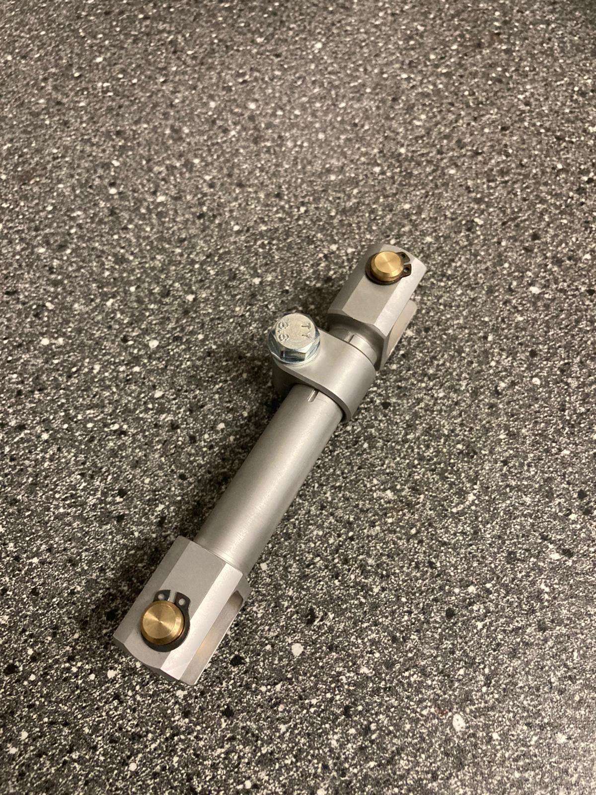

Et le DSSR fourni par l'ami Moritz qui devrait pas trop tarder à arriver. Parce que le CAE coutait 249€ et j'avais la flemme 🫣

C’est Bôôoooo comme dirait certain!
Franchement ça donne une sacré clubsport « touch » et ça doit être sympa à l’utilisation…

Superbe, c’est vraiment une belle pièce 😍
tu as pris quelle taille de biellette ?
Aucune idée, c'est un ami d'un ami qui les fabrique, j'ai dit que je voulais un pour E36 en Getrag il m'a dit ja wohl lol !

Ok d’acc, c’est vrai que 239 ça pique 😅
il en vend pas une deuxième ? 😆

Sans doute, 125 livré en Allemagne chez mon ami, après on peut s'arranger quand tu passeras commande 🙏

Jolie pièce :) C'est quoi le DSSR ?
Biellette qui relie ton shifter a ta commande boite ( sur la boite). D origine, c est une conception disons asymétrique qui est source de mouvement parasites et donc d imprecision.  Les versions usiné sont concues en H : symétrique et precis.
@Gabs94 = avec un shifter tout est montė rigide, sur les 2 E46 ou j avais monté ca, le fait de laisser les SB oem fait qu en appui la boite bouge, et si tu veux passer un rapport ca peut etre delicat de trouver le rapport ( en oem t as des sb de partout qui compensent), j avais fait le choix de SB renforcé ( mais pas rigides) , de chez revshift.

Merci pour ta réponse, mince je fais installer le mien semaine prochaine et je n'avais pas pensé à ça 😑

@Goethe27 m'avait expliqué que le montage avec un DSSR réglable permet de vraiment ajuster le truc aux petits oignons pour éviter d'avoir de la contrainte sur le shifter et donc de forcer dessus plus que nécessaire. Je peux pas non plus te dépanner pour un réglable de Moritz car j'ai prit son dernier.
Son ami va en refab début Mai.
@Nakamiki pour les silentblocs tu as tout à fait raison, j'en discutais hier soir avec Aitokosky et il m'a conseillé de monter ça : https://www.akgmotorsport.com/product/motor-and-transmission-mount-set-for-bmw-E36-and-E46-polyurethane-75d/, apparemment c'est de la top qualité et le bon compromis rigidité / vibrations. Vu son expérience je pense qu'on peut lui faire confiance. Pour ma part je changerai ceux de la boite au montage du shifter, mais pour le moteur ça attendra.

J avais hesité entre akg et revshift, j avais statué sur revshift car le SB integre bien 2 vis separées ce qui laisse travailler le SB. Certains c est juste une vis en travers et le SB travaille qu en compression, a la fin le cisaillement pete la vis et le SB = dead
