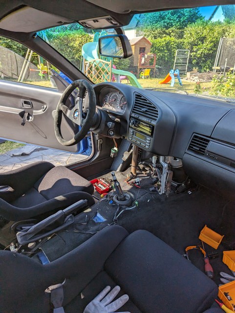

Après avoir lu la notice et fait quelques recherches en ligne, le vilain @Goethe27 m'ayant foutu les frousses que le montage allait être déliquat on a commencé à la fraiche de bonne heure pour avoir une belle journée devant nous.
M3 en mode soucoupe volante et zou :
PXL_20230610_090422199.thumb.jpg.484225d4688435cbd6614db74801ecf6.jpgse

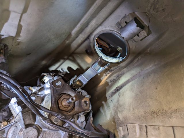

Un peu de démontage intérieur pour que le shifter entier puisse tomber :

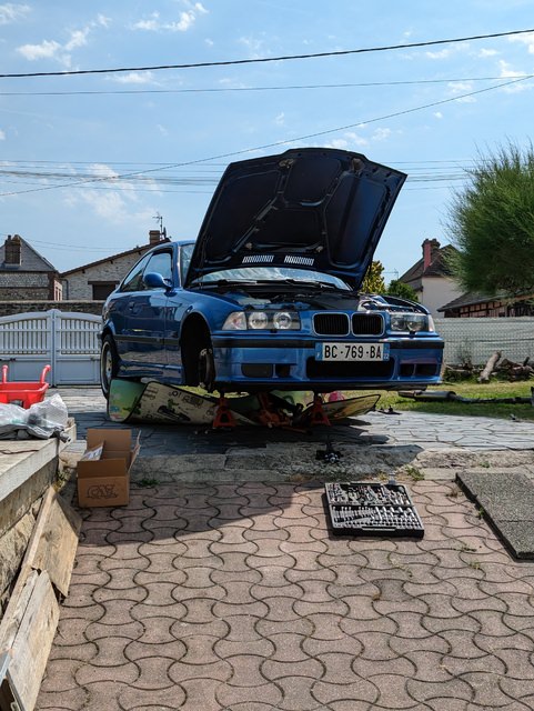

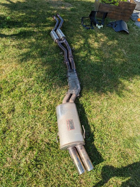

Ensuite c'est parti pour la ligne et l'arbre de transmission qu'on met de côté, la boîte qu'on baisse un peu. Et hop une belle vue de mon ancien dssr avec assez de place pour pas s'embeter de trop.
On s'est aperçu qu'une des vis du collecteur au decata s'était fait la malle totale. Pas de fuite d'echappemement pourtant mais 1 vis sur 4 en moins...
Contemplez ce joli biniou biniou :

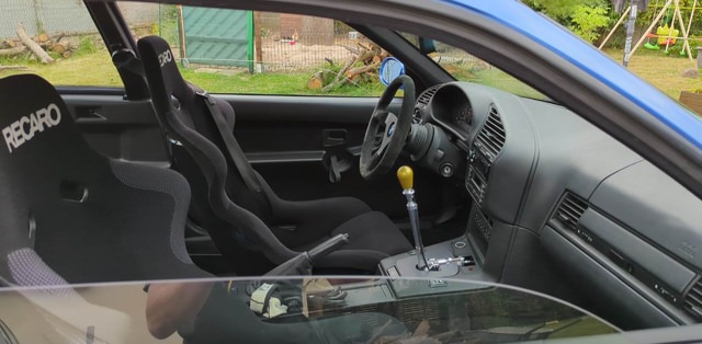

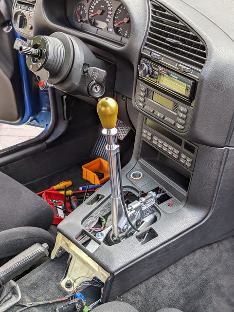

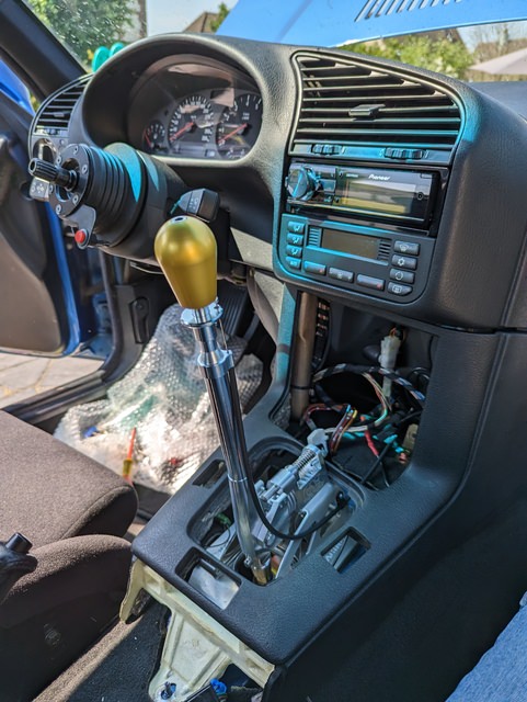

Présentation du shifter, on essaye de suivre les consignes, on le centre à peu près... Je m'étais dit qu'on pourrait peut être ne pas avoir besoin de découper la console centrale, en centrant le shifter à fond en arrière. Mais non seulement le dssr reglable est trop court, mais de toute façon c'est impossible à moins de sur-élever le shifter entièrement pour éviter que le cable retour de la marche arr ne tappe dans l'arche. Bref, si j'avais pas eu cette idée à la noix on aurait gagné 4h sur le montage. Je vous passe l'épisode où j'ai démonté le cable donc le bout s'est ébourriffé et qu'il a fallu le couper propre... puis ensuite il était trop court... du grand gab.
Donc finalement montage est perçage à la place normale, j'ai juste donné du tilt vers l'arrière au neutre afin que le levier tombe pile poile à côté du volant et pas trop en avant. Sachant que mon siege conducteur est assez reculé pour avoir les gambettes bien tendues.
Montage de la plaque ST trackparts. Pas fifou la qualité, encore un peu de découpe pour que ça tombe bien bien et je la peindrait en noir mat ou satiné je pense car la finition plastique est pas fofolle.
J'ai bien gardé un petit côté visible du shifter, surtour le dessus où on voit bien les passes d'usinage. Ça réfléchit la lumière c'est chouette.
Au passage 4kg de gagnés environ avec la suppression de l'airbag passager. De toute façon ma centrale est retirée et bientôt avec le demi arceau et les harnais ce sera superflu.
Bon, les impressions maintenant...
Pour ce qui est des shifts c'est absolument top. Net précis direct, j'ai jamais shifté quelque chose d'aussi efficace.
Maintenant ça demande un peu de technique : il faut shifter avec l'épaule et le coude, comme une séquentielle. Et d'un coup franc. Impossible avec le poigné en mode pépère. Du coup c'est un truc à vouloir enquiller encore plus... mais quel regale a chaque changement de rapport 🤩
Le gros point noir c'est le bruit et les vibrations remontées.
Avec les sb akg en 75 shore, la suppression de l'isolation sous le shifter, le vissage dans la caisse et la liaison directe du shifter le volume sonore dans la caisse a été multiplié par 2... on a l'impression d'être assis sur le volant moteur allégé qui fait u' bruit d'enfer.
Bon ceci dit ça participe a l'ambiance track de l'auto. Je vais découper l'isolation OEM du pourtour de levier et la caller dedans, ça aidera peut être un peu. Et éventuellement remonter des sb de boite renforcés comme mes anciens mais plus souples tout de même. À voir, peut que ça dégrade le changement de rapports.

Et le bruit que tu ressens les vibrations ne sont rien à coté de ce que prend la chaîne de transmission le pont en usage intensif avec les silentblocs trop durs
comment_1138934
Top ça, j’ai hâte de monter le mien. J’ai reçu le dssr de chez pclgte.
Niveau changement de rapport et ambiance c’est clair c’est top 🤩
obligé de démonter la ligne et l’arbre ou on peut tourner autour ? Je vais essayer de squatter le pont d’un pote alors.
comment_1138935
Le pont est en sb origine, le berceau en pf violets.
La c'est juste le support de boîte : très important qu'elle ne bouge que peu avec un levier direct sinon c'est elle qui va manger.
Les vibrations étaient déjà là, c'est juste qu'on les entends plus. En particulier le monomasse allégé.
comment_1138937
à l’instant, Jeanbapt57 a dit :
Top !
Sincèrement sans rien démonter faut des doigts d'alien... Je préfère faire un peu d'espace et bosser bien.
Si tu peux, essaye de recoller la decoupe de moquette necessaire pour la pose de la boite alu sur le tunnel apres la pose du shifter. J'aurai du la remettre.
