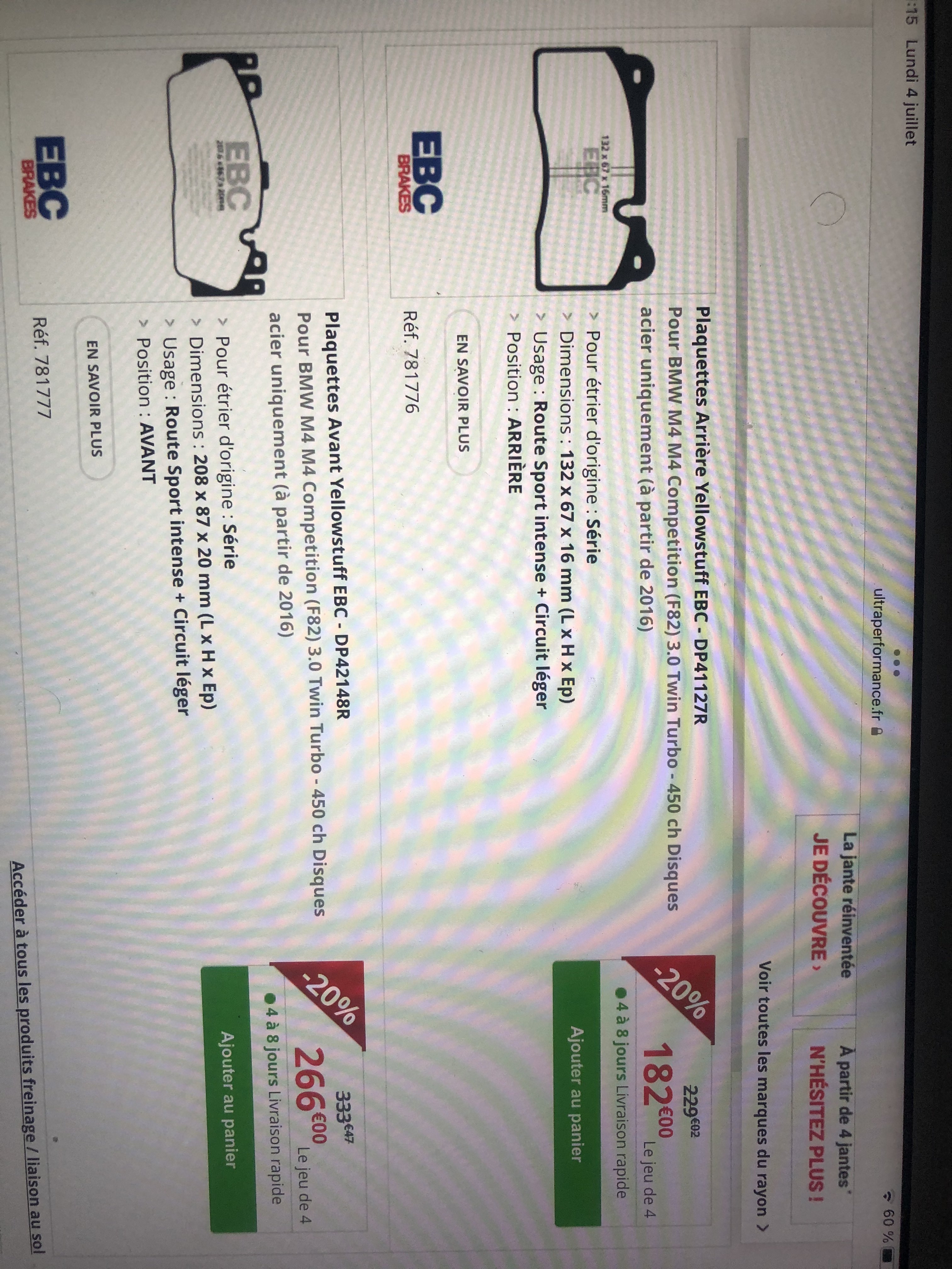

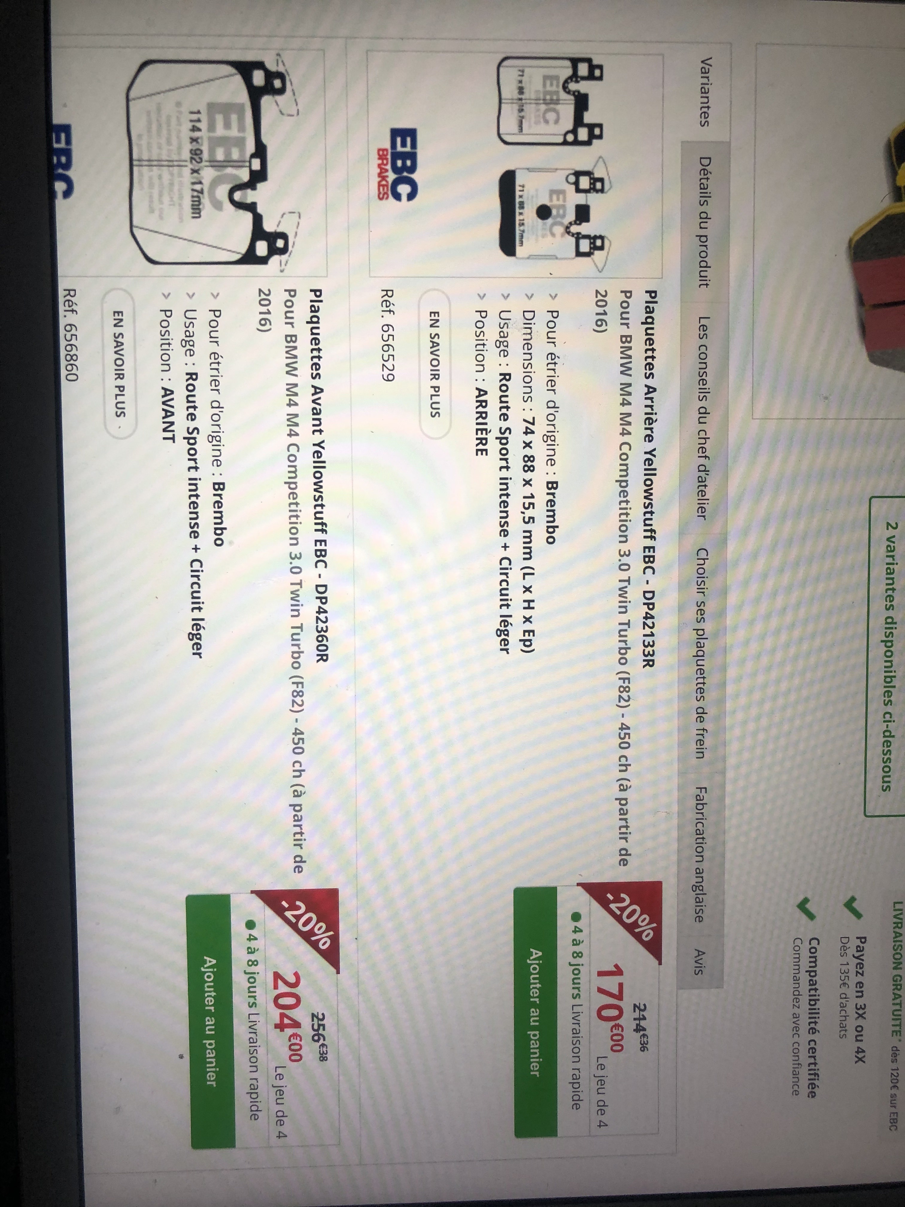

Suite à cette erreur sur leurs site j’ai des plaquettes arrière référence DP41127R en stock ils n’ont jamais voulu faire le remboursement malgré que l’erreur vienne de chez eux il aurait fallut avant la commande que je leurs fournissent les dimensions des plaquettes.😂

Il y a bien une erreur sur leur site, ils insistaient pour que je prenne la ref pour les céramiques.

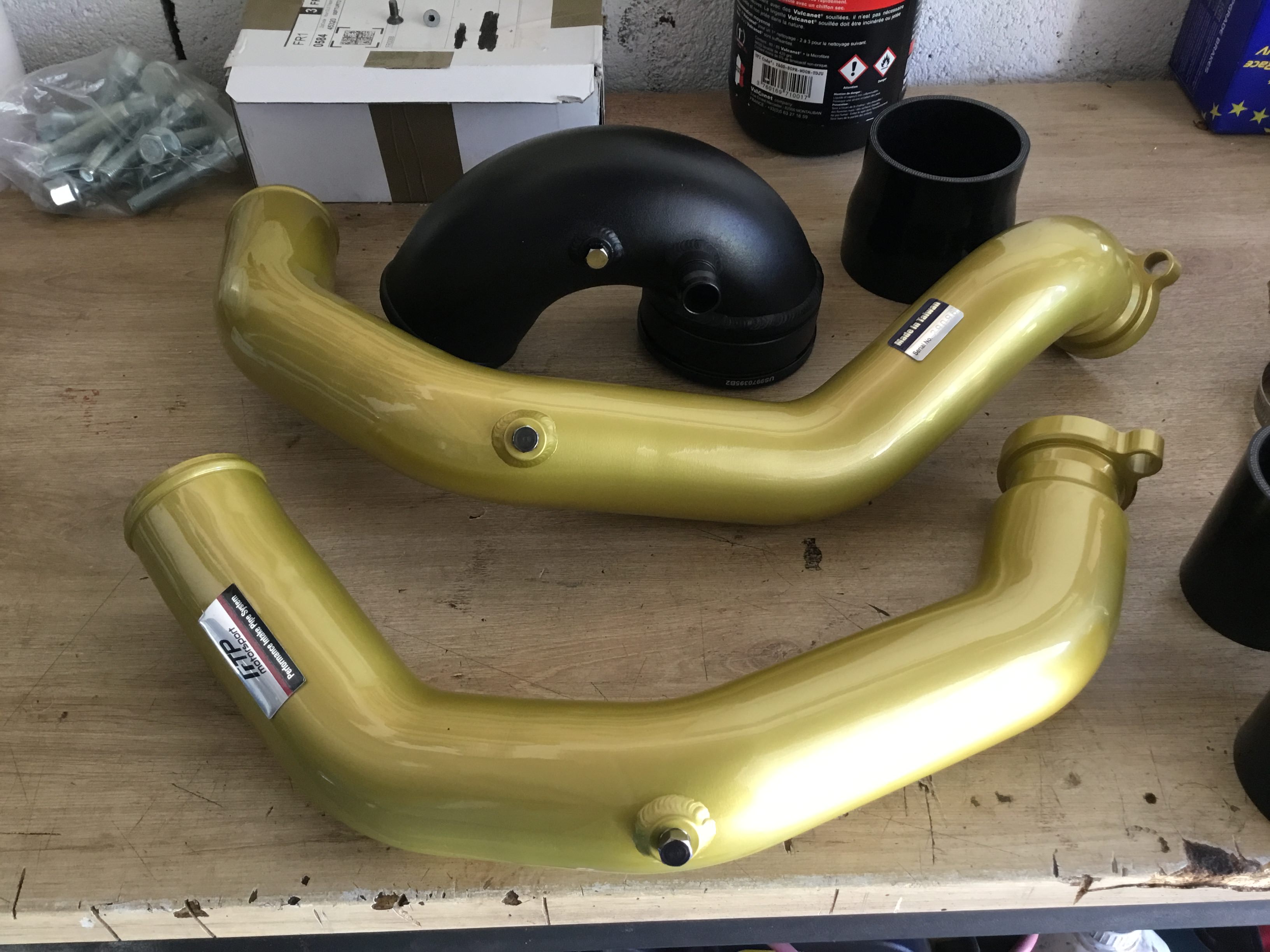

Bonjour
colis reçu ce matin 😃reste à en faire le montage
Et ça ne doit pas être si facile mais quel plaisir …. N’est ce pas? 😉

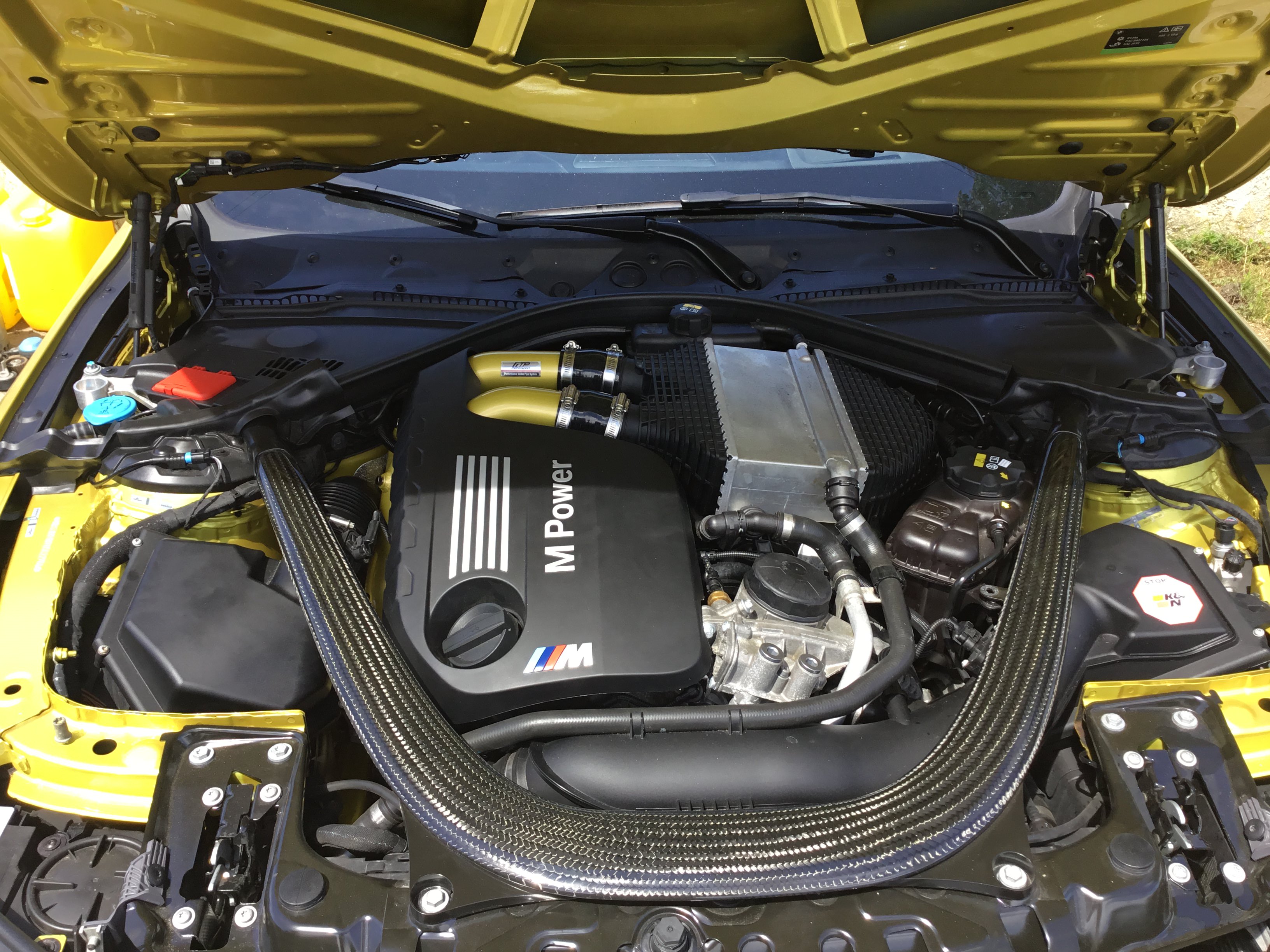

Sinon plus sérieusement , superbes pièces , bon montage et tu nous feras un petit retour j'en suis sûr . 😍👍👍
Je suis curieux de savoir s'il y a une légère différence au volant ou pas , car les conduits sont beaucoup plus régulier que les conduits en plastique d'origine .
Peut-être que la mise en charge des turbos doit être un poil plus rapide . 🧐🤞
Modifié par JM33
Pour le montage c’est fait assez a faire a peine plus d’une heure en faisant une coupure pour l’apéro et pour l’essai sur route je ferai ça ce soir à la fraîche
J'adore !!  à peine reçu déjà monté . 😍
Franchement tu as pas traîné .👍
En tout cas visuellement c'est sympa .

Ça rend bien, la couleur 👍
Yes, c est beau!!! 👍👌

Le 06/07/2022 à 14:25, Pat Yoda a dit :
Salut @Pat Yoda, 😉
Alors ??
Tu as senti une différence ou pas .
Difficile à dire mais selon moi le diamètre étant plus constant que celui d’origine cela ne peut être que mieux 😅
tu ne gagnes rien,c'est utile seulement si la voiture a une reprog car les charges pipes d'origines en plastique peuvent casser avec le surplus de pression
