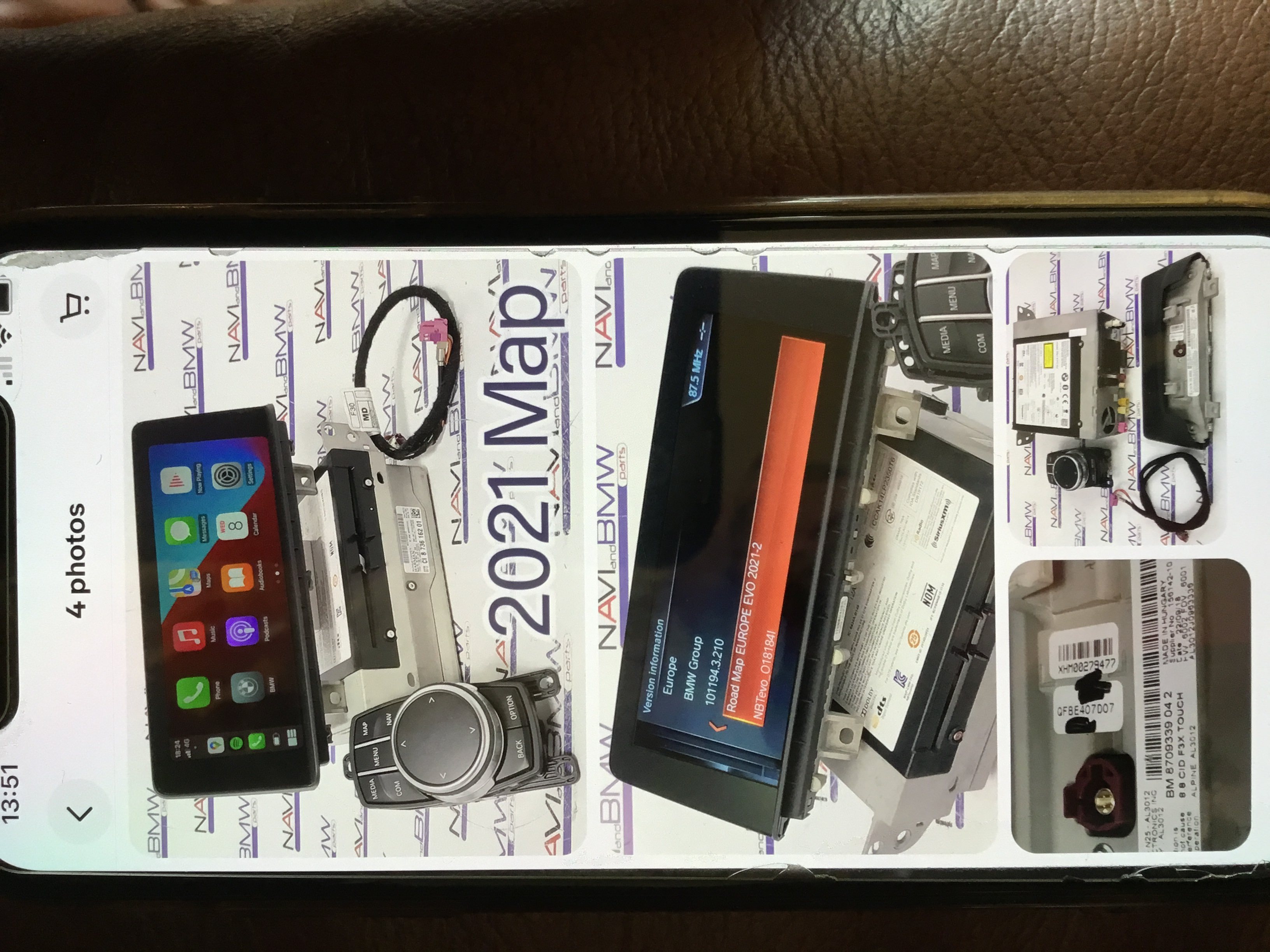

j’ai trouvé ma solution du moins je l’espère au manque de l’Apple CarPlay de ma belle.
Un ensemble complet de 2018 avec écran tactile et recordage avec mon numéro de VIN.
Merci de ton retour une fois assemblé et testé

Le technicien du revendeur re-code avec le numéro VIN de la receveuse et  le montage est plug and play .
je ferai un petit retour après le montage.
