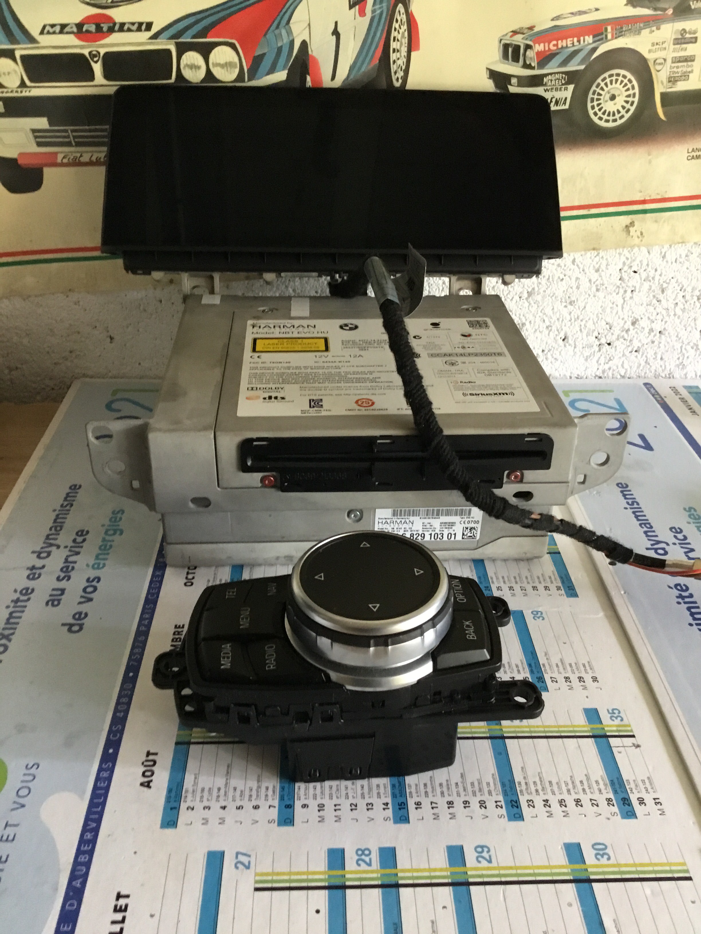

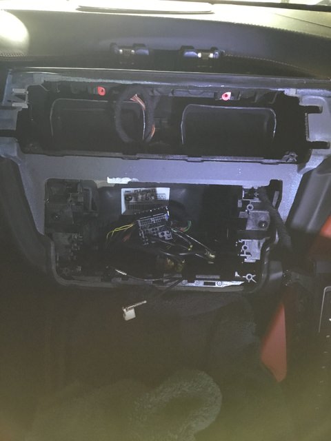

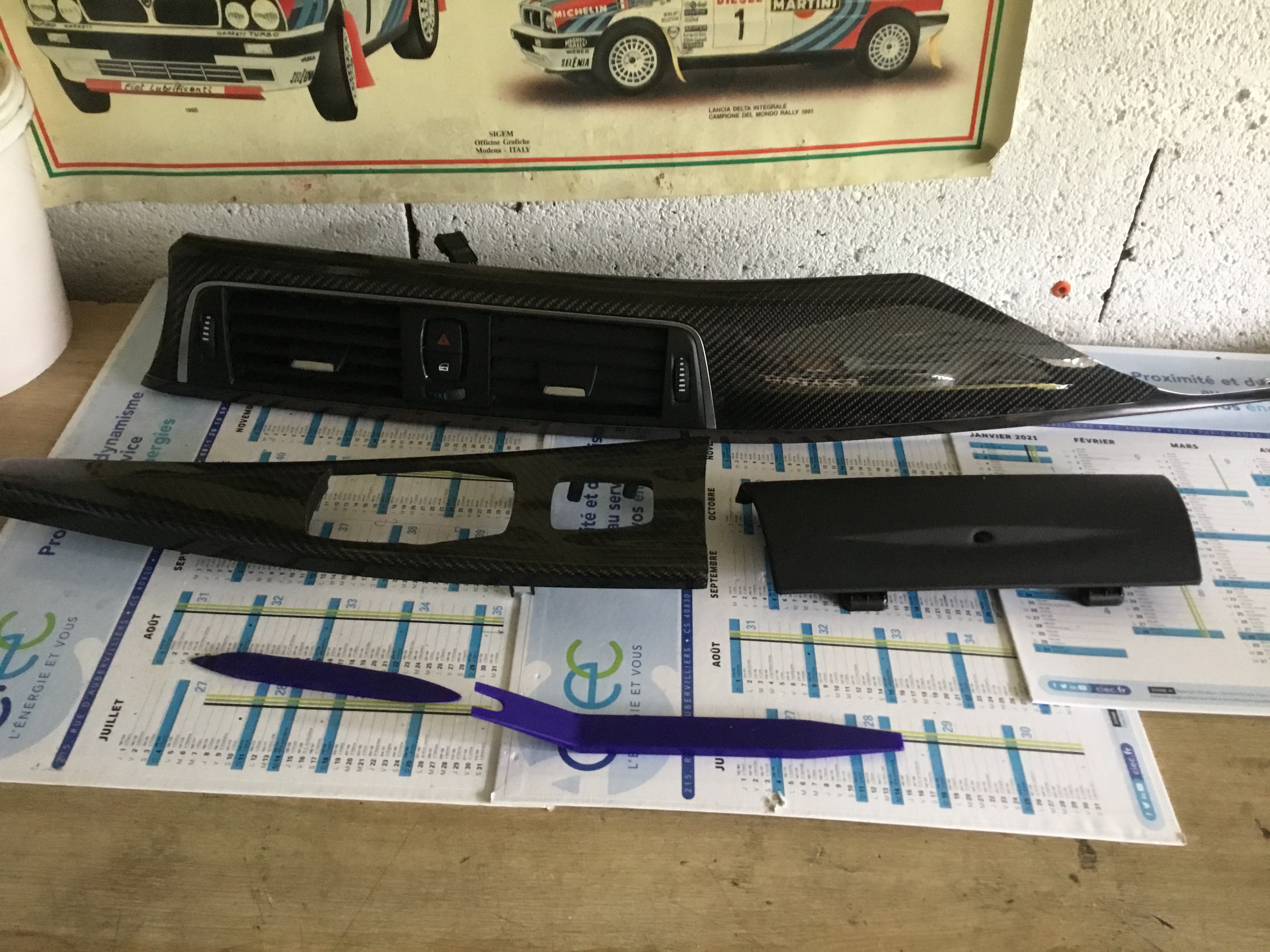

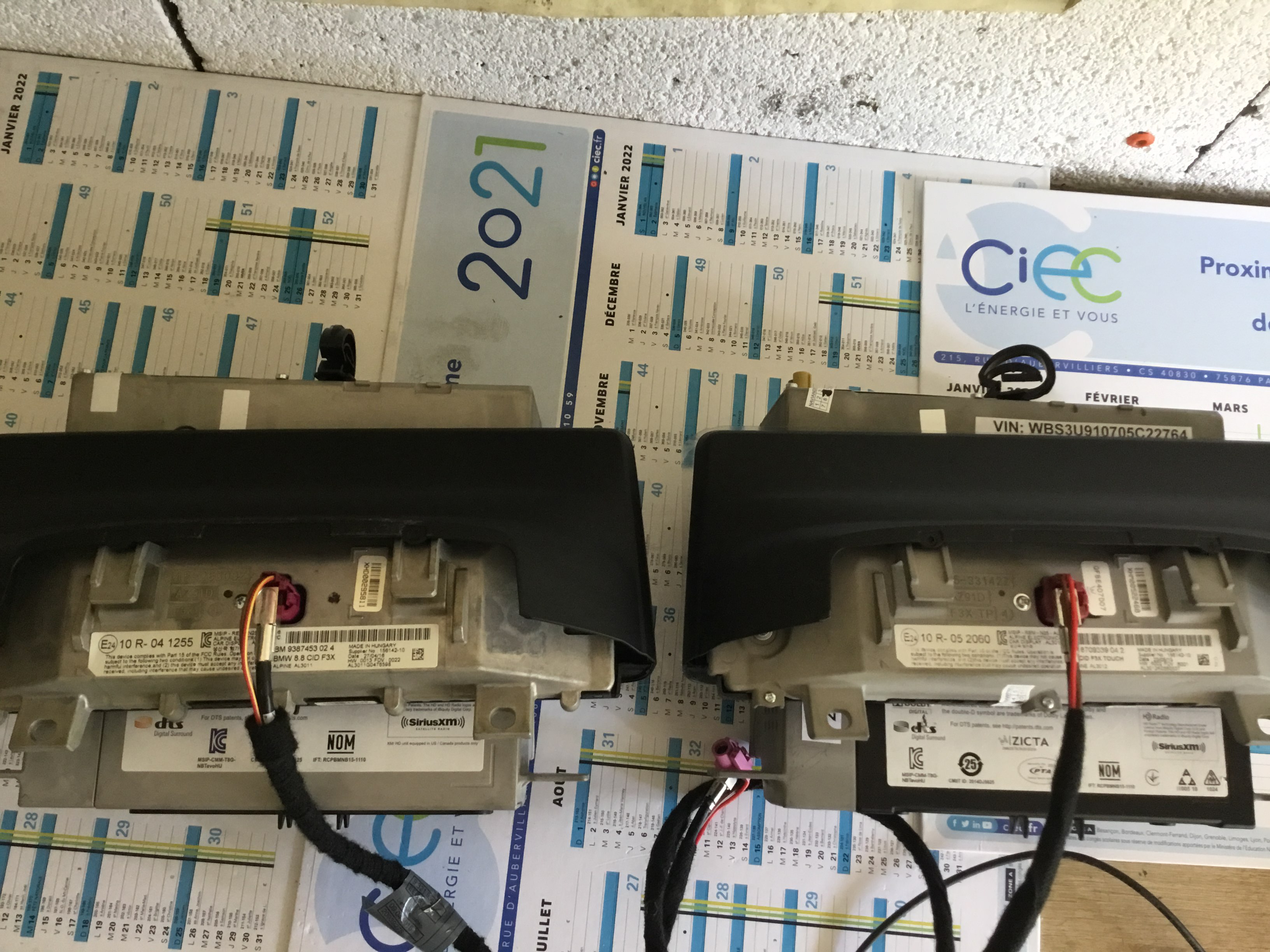

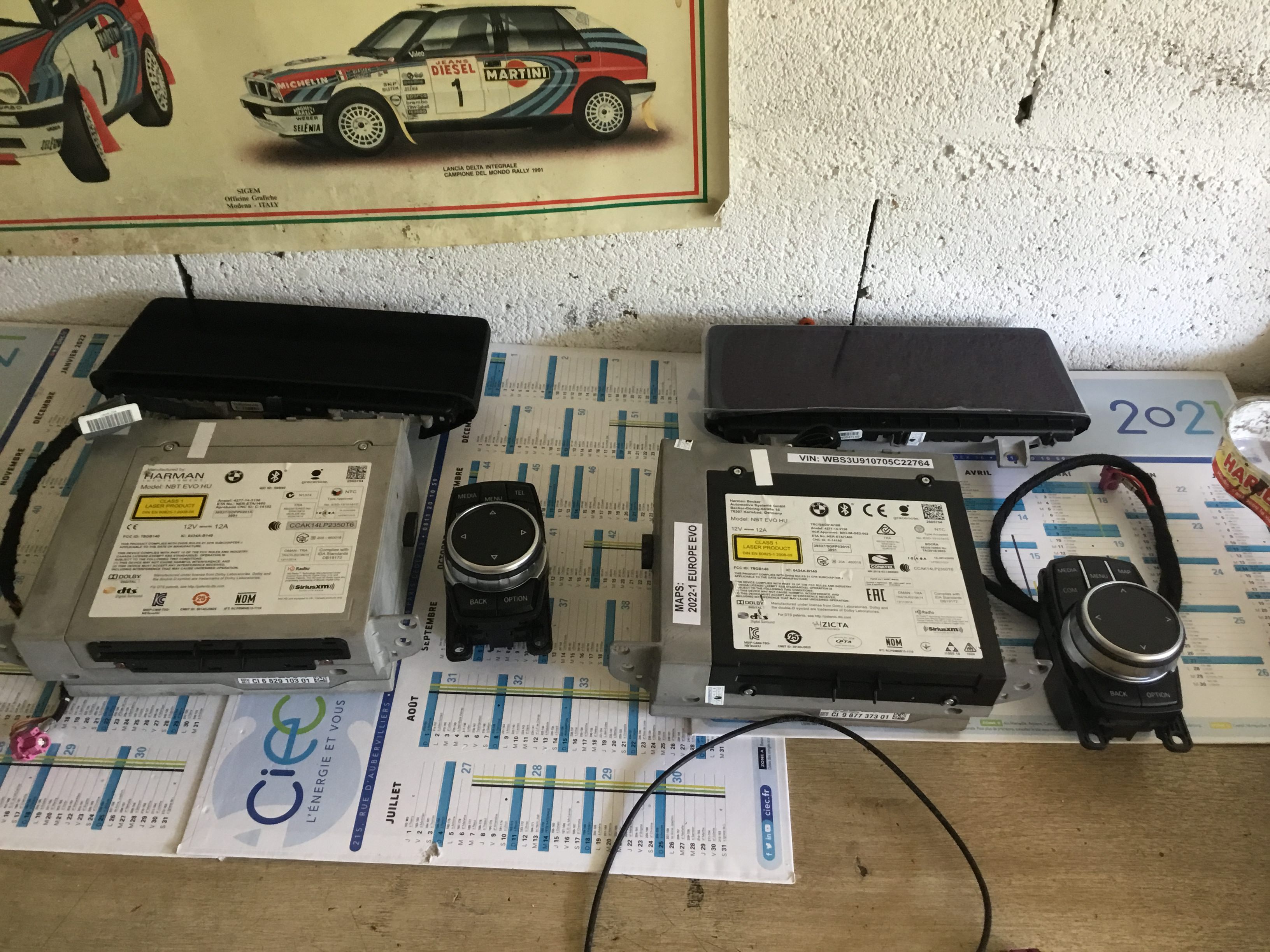

Normalement mon colis arrive cet après-midi donc j’ai commencé le démontage de l’ancien NTB ce matin .l’opération de démontage est très simple ,moins de 30 minutes en prenant le temps.

Voilât les colis est arrivé les éléments super bien protégés .

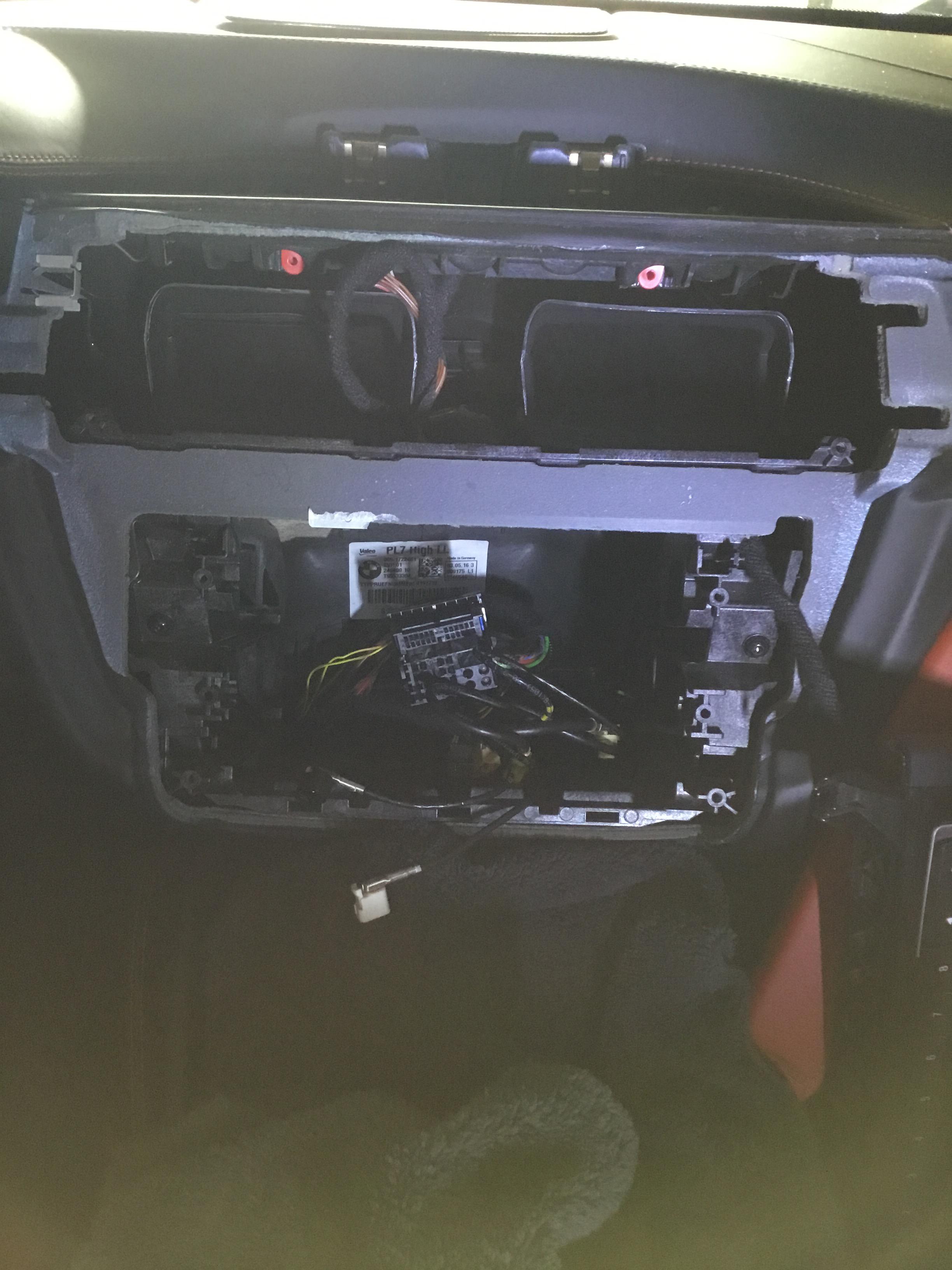

Reste à faire le remontage

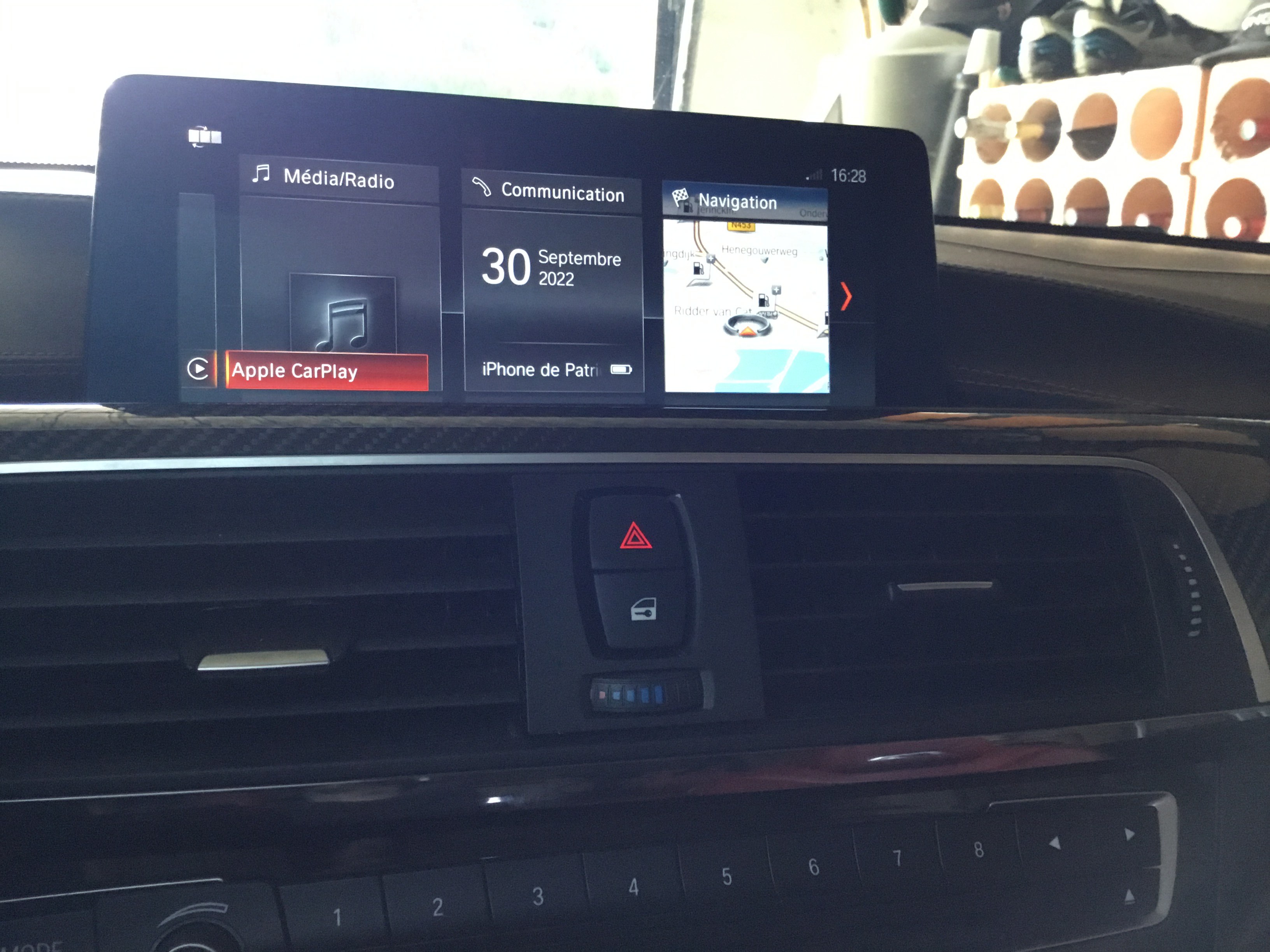

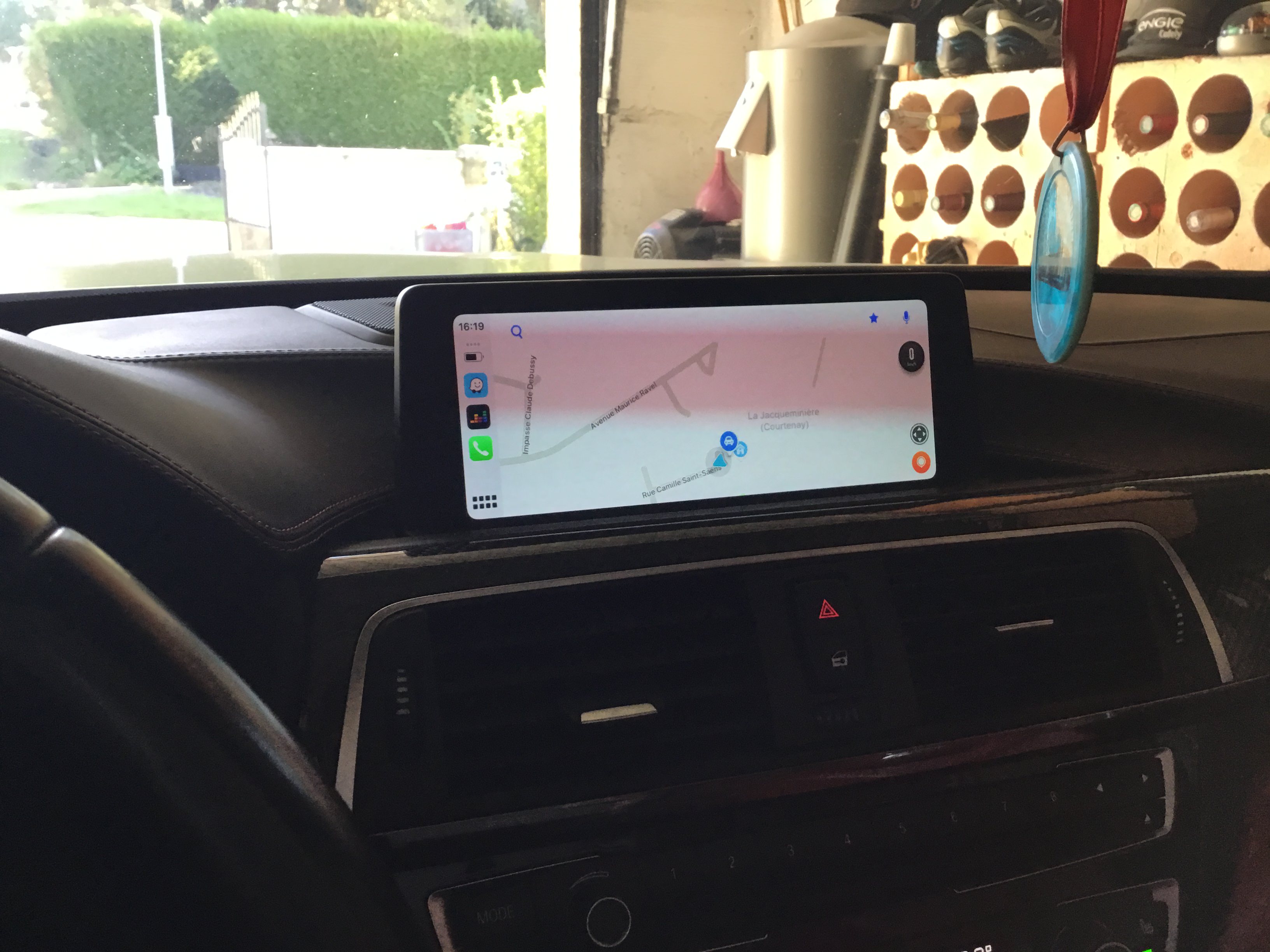

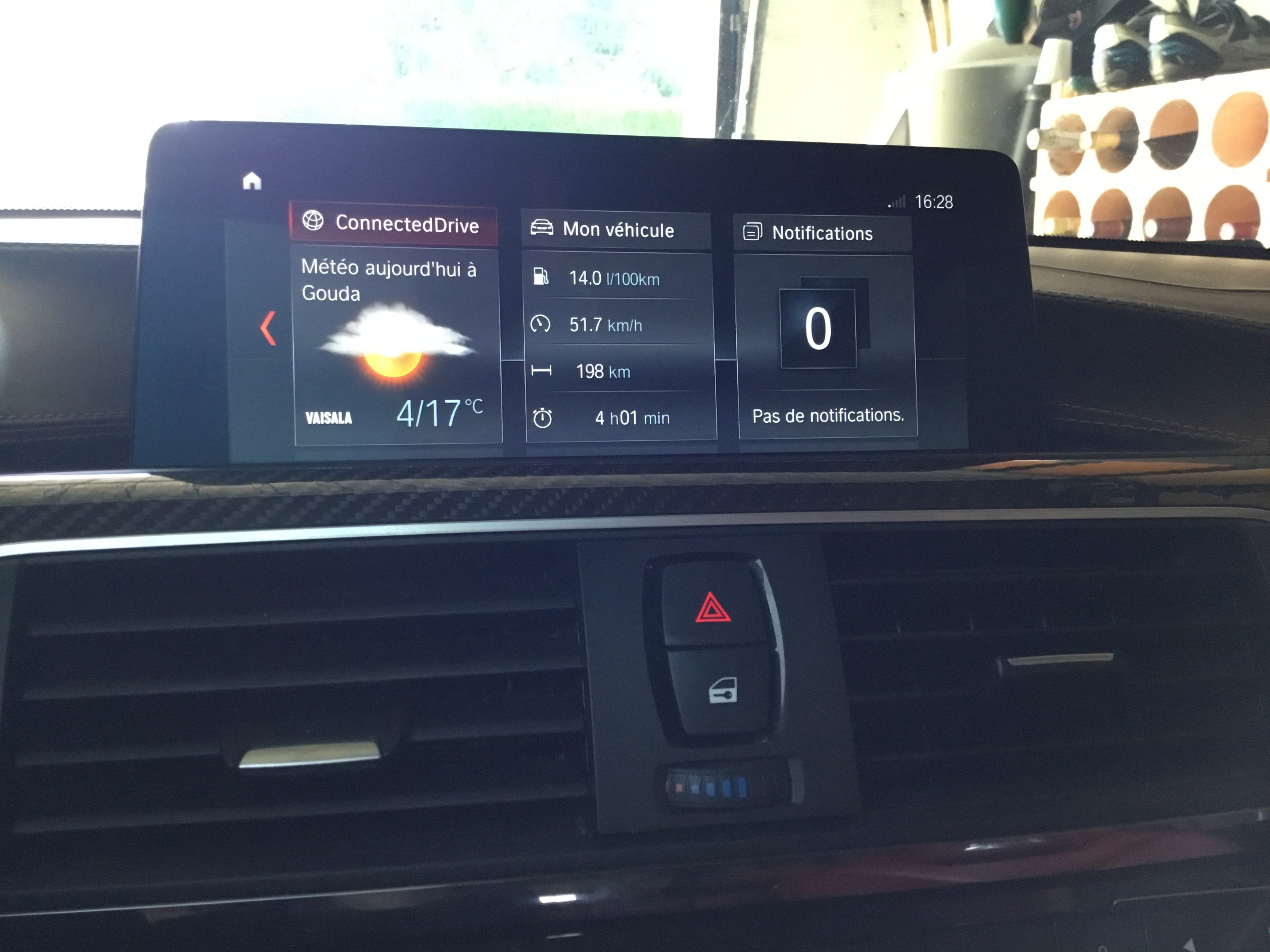

Le montage étant fait reste à faire l’essai 🤞

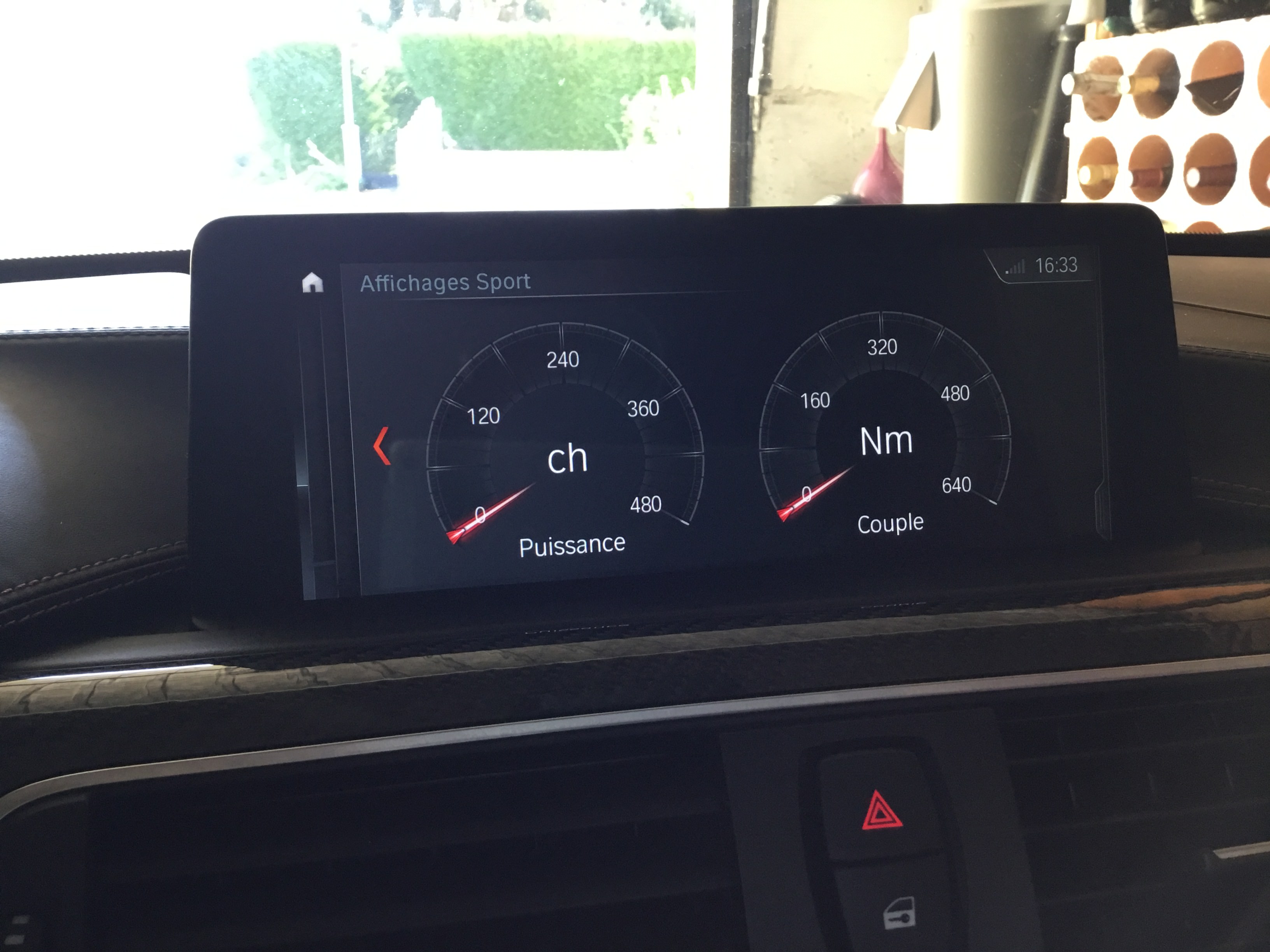

As tu les réglages M1 et M2?
Et l historique d entretien ???
Pour M1 et M2  je n’ai même pas eu à les remettre il avait les miens en mémoire et j’ai aussi l’historique des entretiens

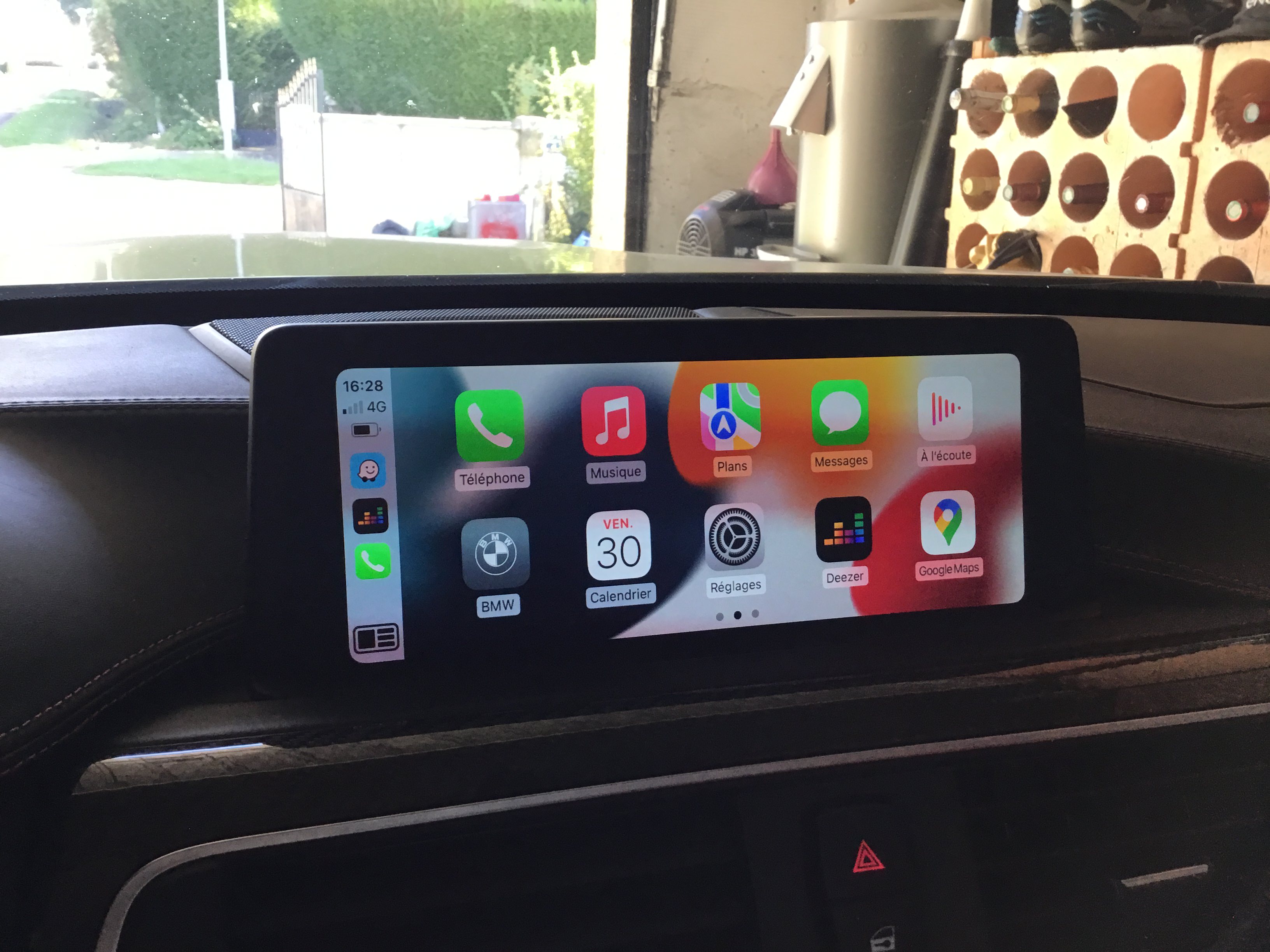

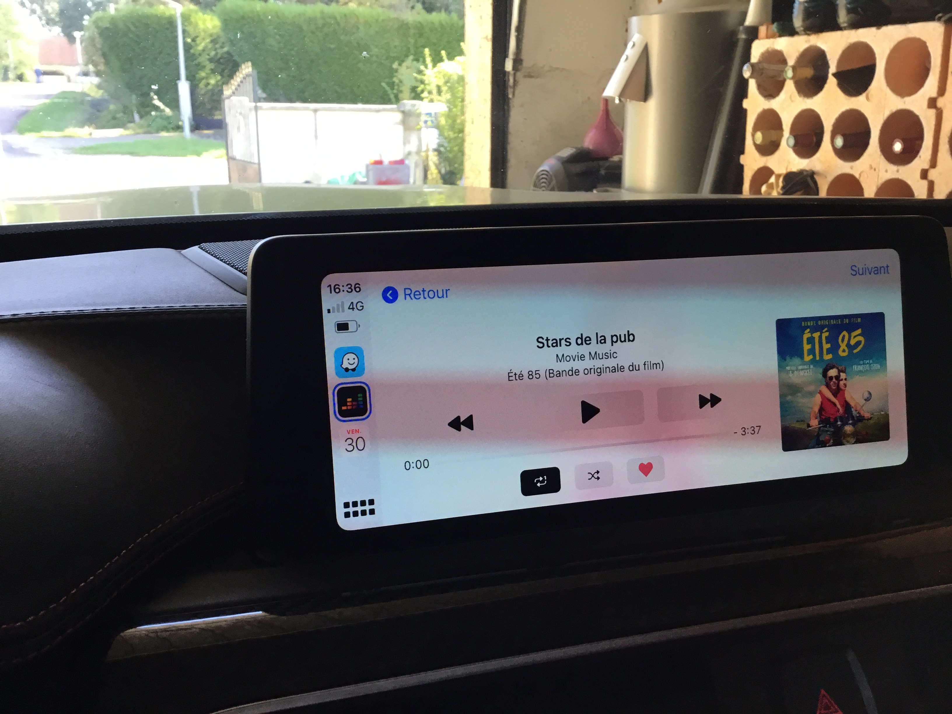

Donc concrètement, si je comprends bien, tu as toute l'ancienne interface avec tous les menus BMW + Carplay + Android Auto + un écran tactile (qui pilote aussi du coup les menus BMW) ?
Et le tout en 2H de boulot sans se presser ?
Oui c’est exactement ça
