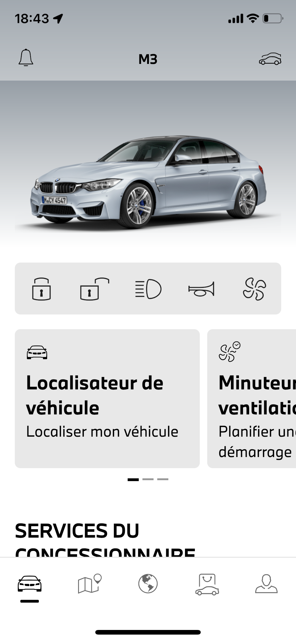

-> sais tu au final pourquoi cette modification fait perdre les services a distance du coup? :?:
Du coup, le doute me prend : tu as que Carplay ou tu as aussi Android Auto ? (je ne parle pas de screen mirroring miracast)
Normalement j’ai toujours accès aux services à distance les onglets sont présent mais je n’ai pas fait d’essai
pour androïde auto je ne sais pas mais normalement il doit aussi être présent.
Mise à part la mise en place et la connexion au téléphone je n’ai rien eu à faire et franchement c’était mon inquiétude moi qui ne maîtrise pas vraiment les répara métrage en tout genre  😅
Au top !
c’est environ le prix que j’ai payé chez Bavarian montage compris.
les services perdus sont ceux depuis l’appli bmw comme la localisation, l’envoi d’une adresse etc.
Modifié par Vincent92
Dans l unité d origine visiblement, il y a une carte sim, du coup tu dois perdre une partie ou tout le connect drive en changeant la centrale
