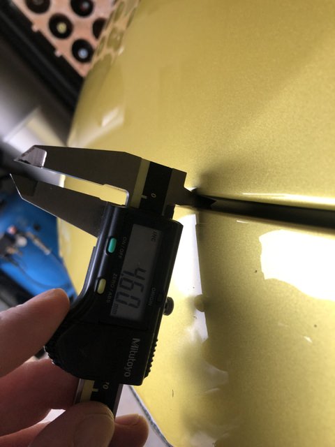

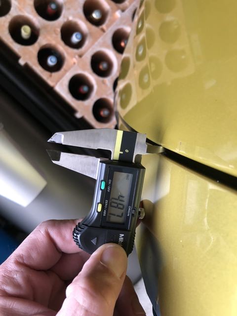

À peine 3 dixièmes de millimètre d'écart .
Pour un premier réglage je trouve ça déjà pas si mal . 👍
On est pas à un ou deux millimètres de différence .
Règle au mieux même si tu as quelques 1000 de différence , si au toucher et à l'œil ça passe et bien ce sera parfait .
Je suis perfectionniste mais quand même , je suis certain que sur un véhicule neuf , si on sort un pied à coulisse aussi précis que le tien , on trouvera des différences également . 🧐

Là tu mesures l'écartement. La remarque de jnsn78 porte sur la différence de hauteur. Le capot pourrait descendre un peu côté passager 😉
Désolé je ne l’avais pas perçu comme ça 😊
j’irai voir ça de plus près demain 😃
Merci, pour le réglage @Vincent92 donne la réponse :
Le 25/11/2022 à 23:56, Vincent92 a dit :
Ça se règle avec les butées du capot et si besoin desserrer le pc avant que la partie haute et ajuster.

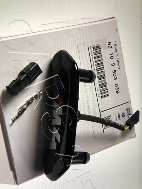

Sur le lien que tu as mis est-ce que c'est 186 € pièce ou les deux .
D'après ce que j'ai pu voir c'est la pièce et est-ce que ce sont des EOM .
Je les trouve très cher , est-ce que tu t'es renseigné du prix que ça vaut chez BMW ?
 Presque sûr que ce sera meilleur marché et peut-être possibilité d'avoir une petite remise .🤞

Oui ce sont des EOM prix unitaire ,et déjà en commande 😀

Plus sérieusement , la différence des deux derniers chiffres de la référence en fait c'est la longueur du câble differente pour le brochage  entre le coupé et le cabriolet  .
Coupé : logo dans le dossier (ref 52 10 9 503 039)
cabriolet : logo dans l'appui tête  (ref 52 10 9 503 045)
