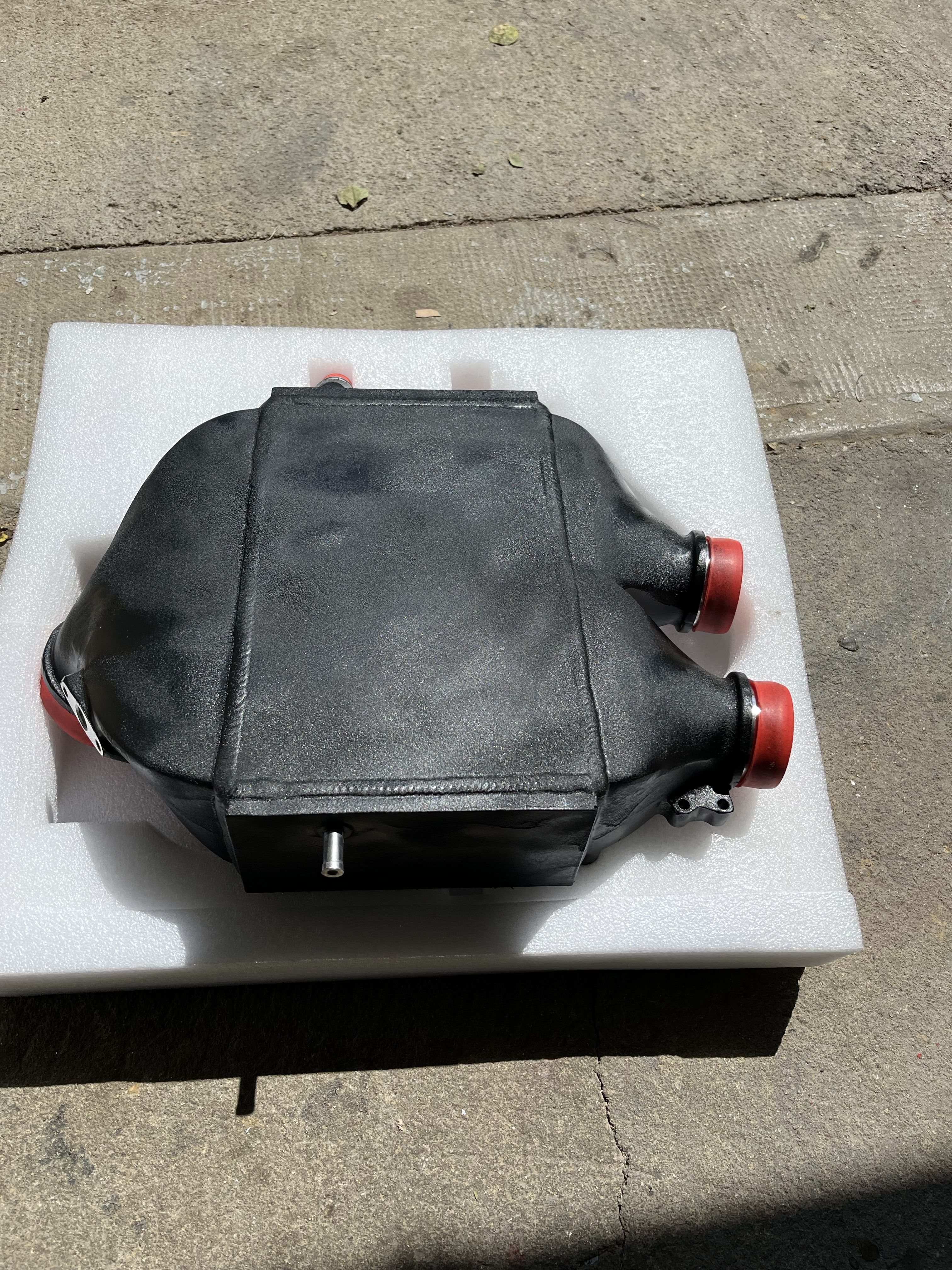

Salut @Pat Yoda😉
Belle pièce . 👍👍
Quel marque ?
C'est une impression où c'est la photo qui fait ça . 🧐
On a l'impression qu'il a été peint "vite fait" genre à la bombe ....
Salut @JM33 je ne connais pas la marque mon gendre me la ramener des États Unis - de 600€

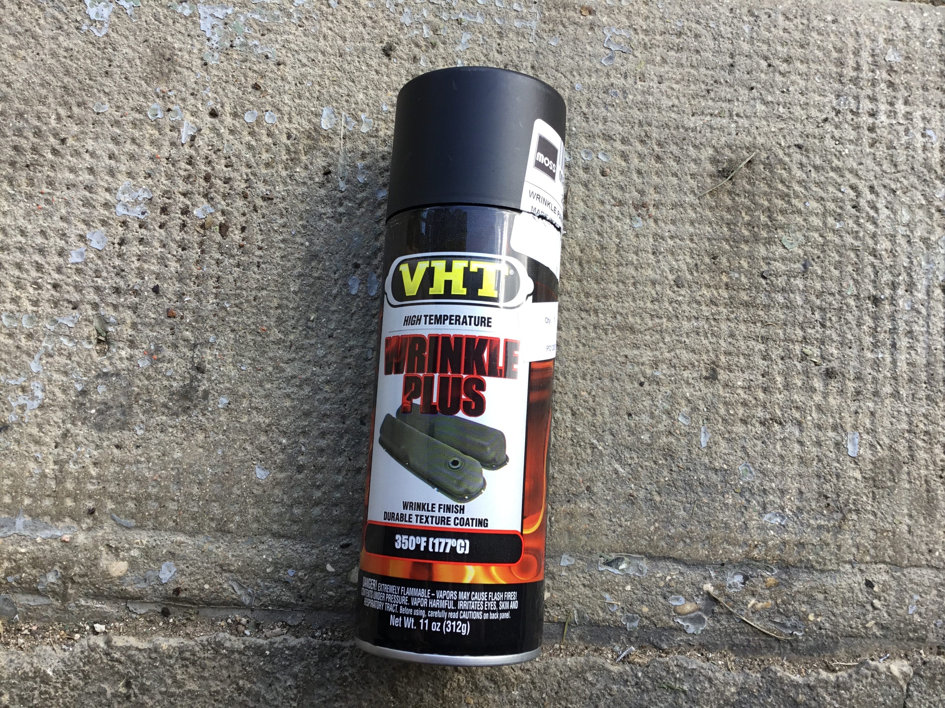

la peinture c’est moi bombe de marque VHT effet Wrinkle noir mat sur la photo ce sont les reflets du soleil 😂
À ce tarif ‼ j'accepte même les coulures . 🤣🤣
Bravo , super plan 👍👍

Normalement après 3 couches la peinture frise au séchage comme sur les caches AAC des Maserati et Ferrari 😅 d’origine il est noir brillant
Oui je connais , une fois terminé le rendu va être sympa . 👍

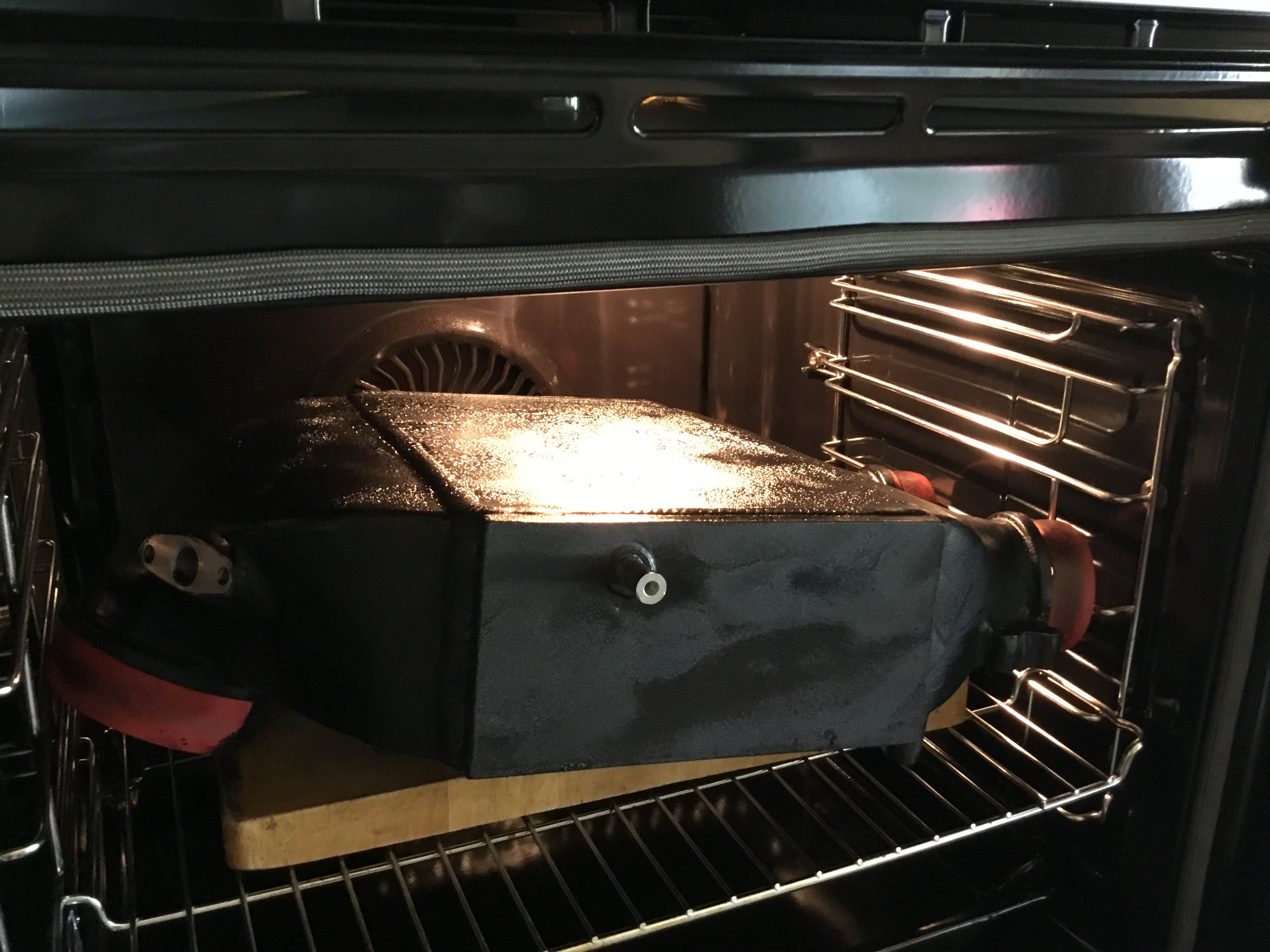

Oui possible mais déjà une l’auto d’un copain sur le pont je ferait la mienne jeudi quand la sienne sera fini 😃
Modifié par Pat Yoda
Il y a 3 heures, JM33 a dit :
Sinon
Heuuuu , chérie on mange quoi ce soir ?
Comment te dire .....
tu vas pas aimer . 😭😭😭
20mn a 80° cuisson à point 😂
