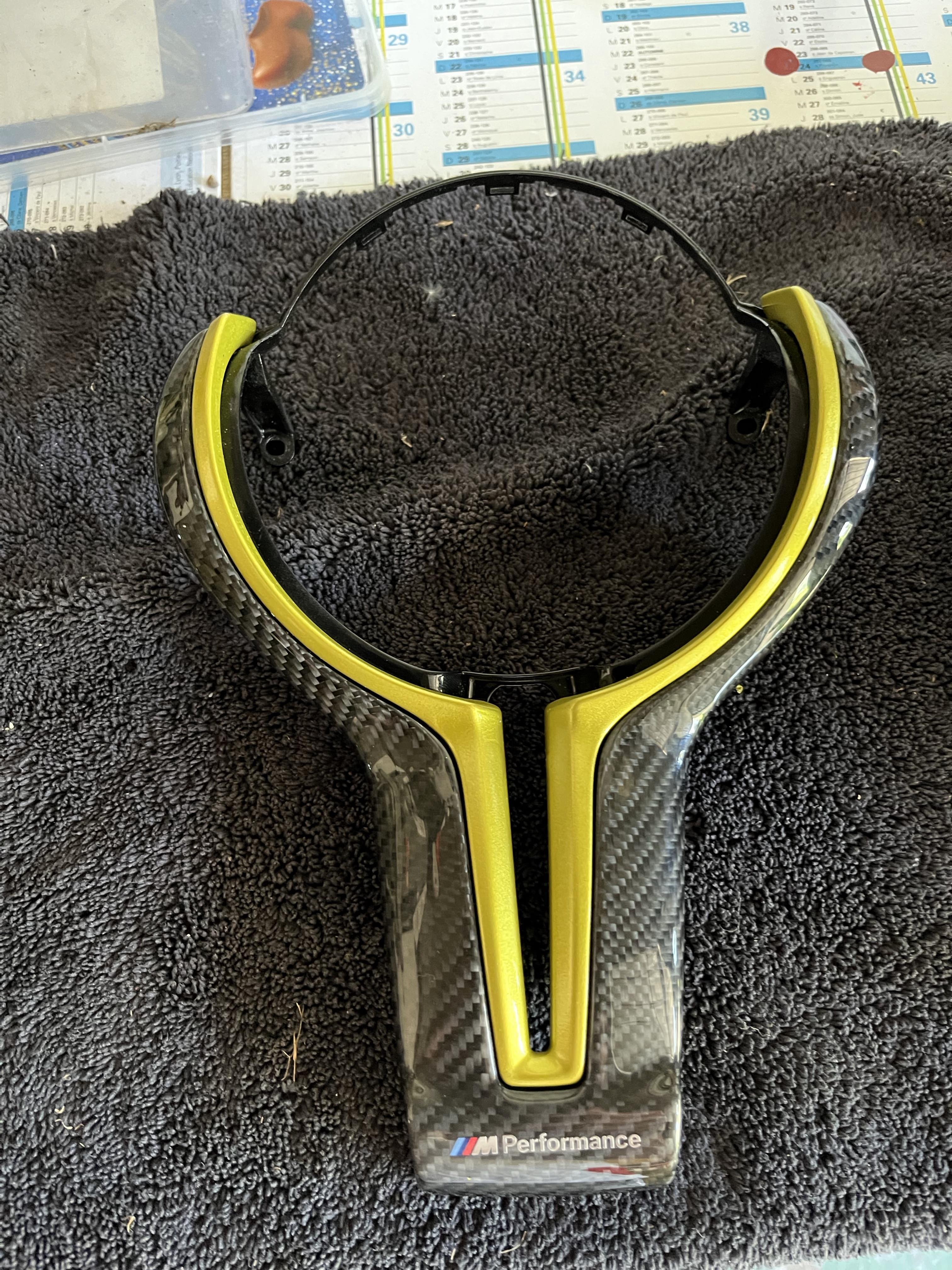

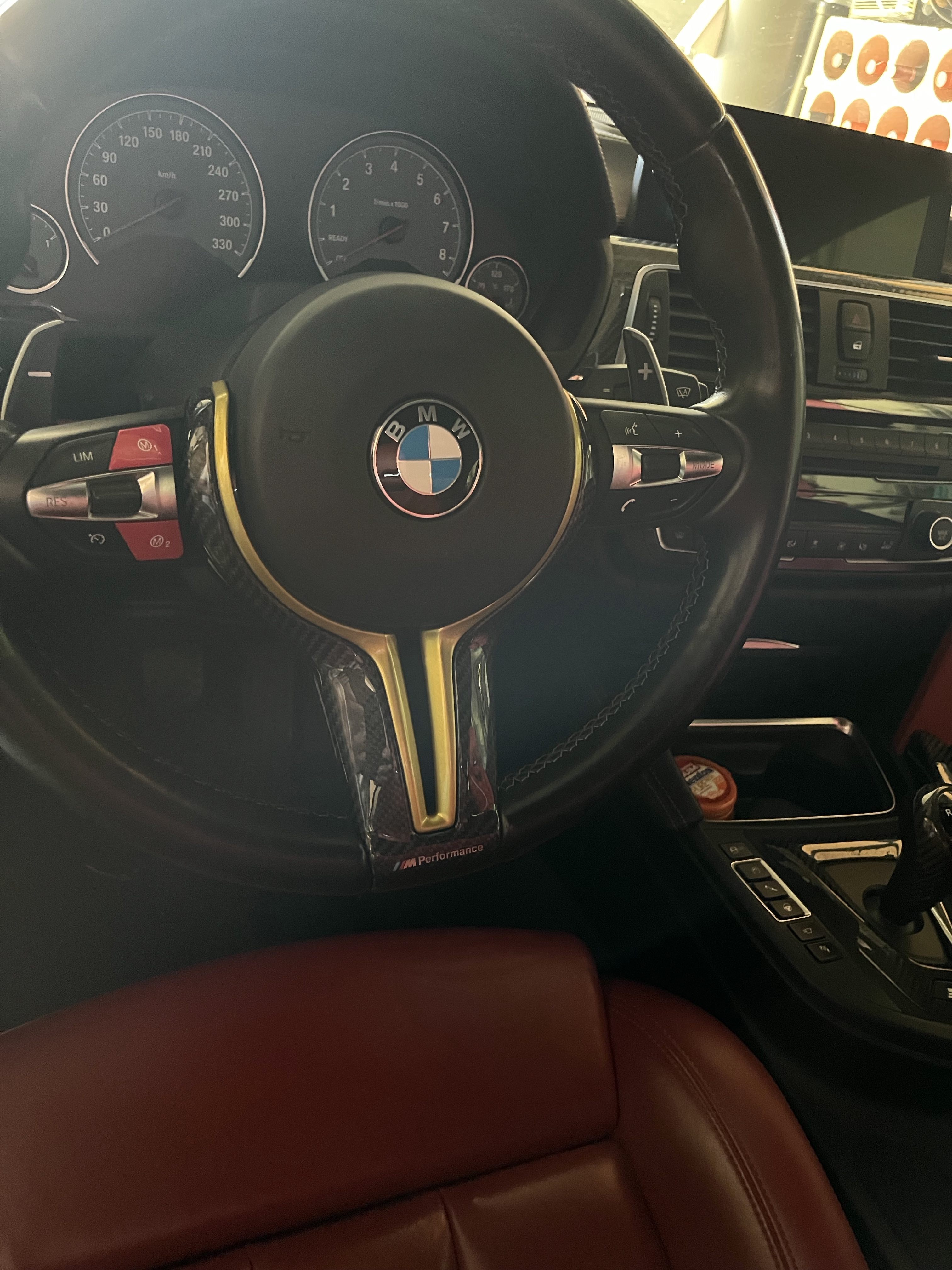

Pas fan du jaune sur l’insert de volant mais si ça te plaît, c’est le principal 😉

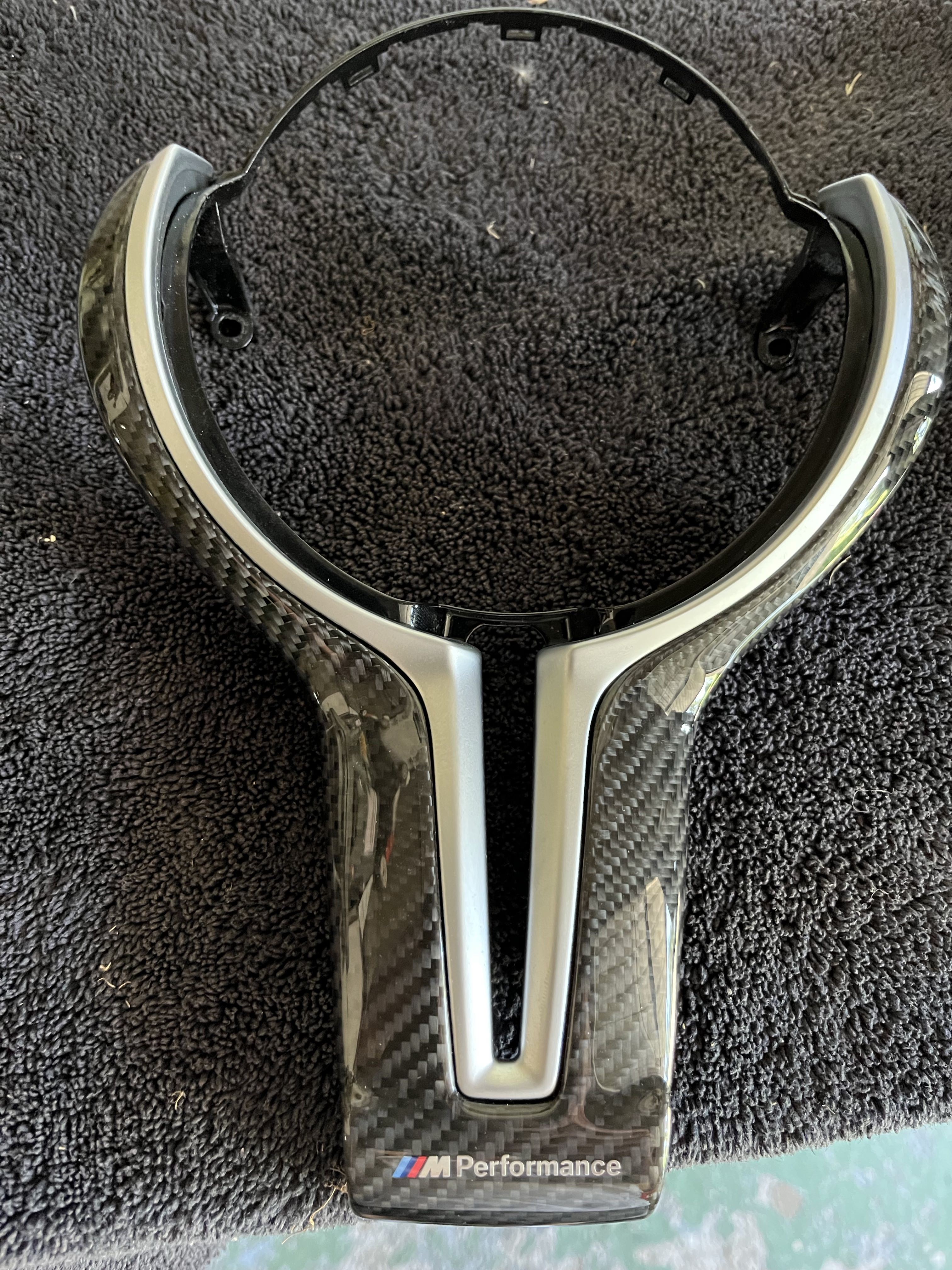

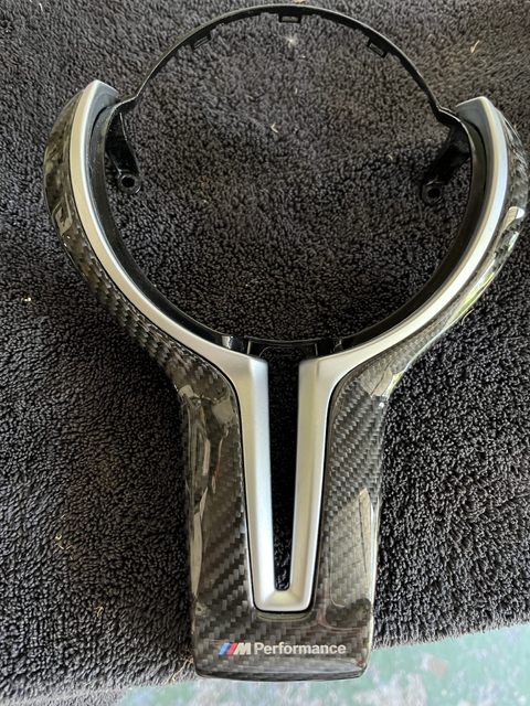

  • Aujourd’hui mise en place des nouveaux feux arrières de la belle je suis plus que satisfait du résultat et encore merci à LeoPolo , pour le bon plan  le montage est relativement simple et plug&am
  • La petite modification du jour
Du bon boulot.
ca veut dire que tu arrives à démonter l’air bag ;-)
je t’embauche pour monter les futures palettes carbone que je n’ai pas encore acheté 😜
Pas de problème @Vincent92 je suis à ta disposition

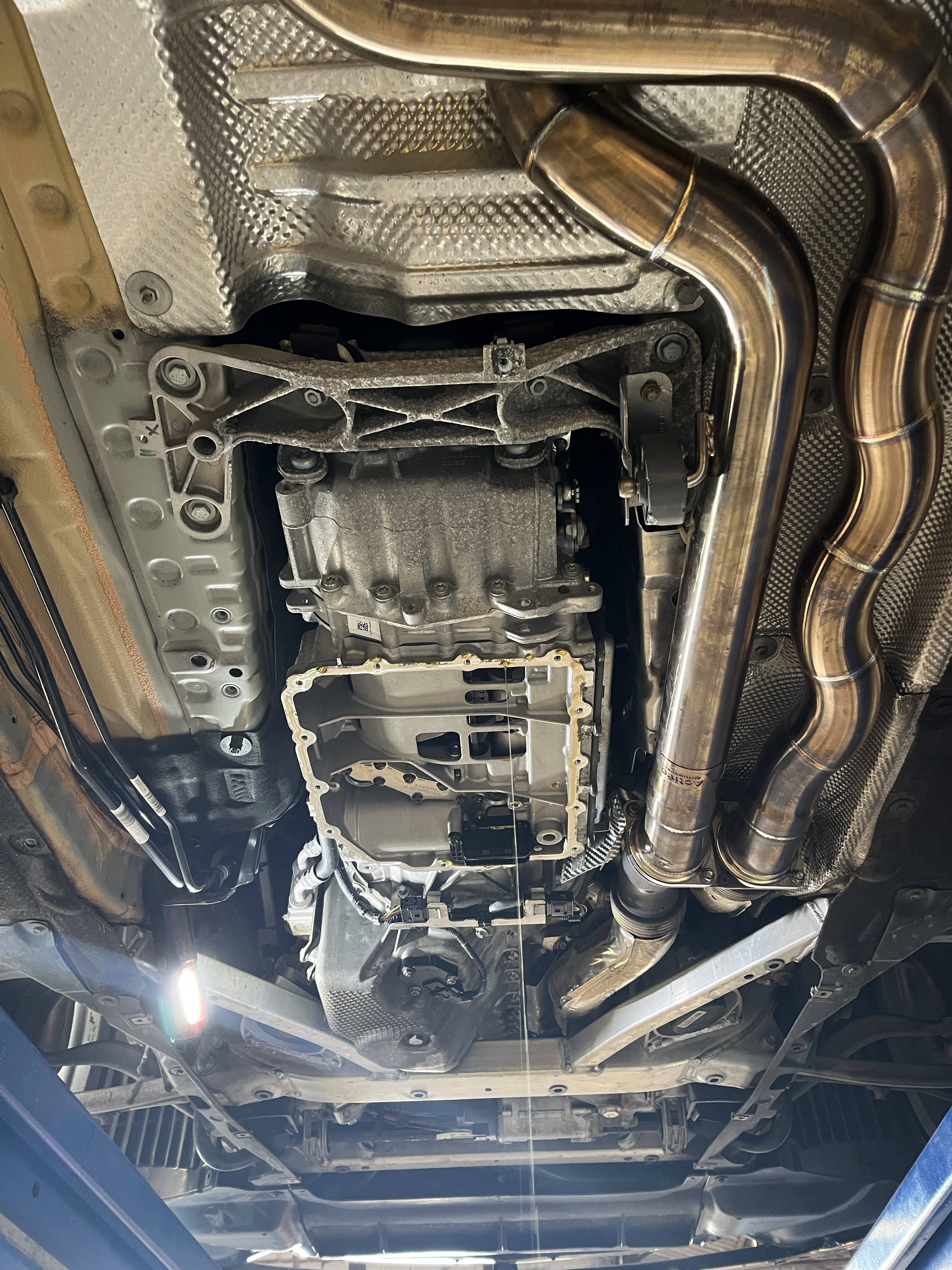

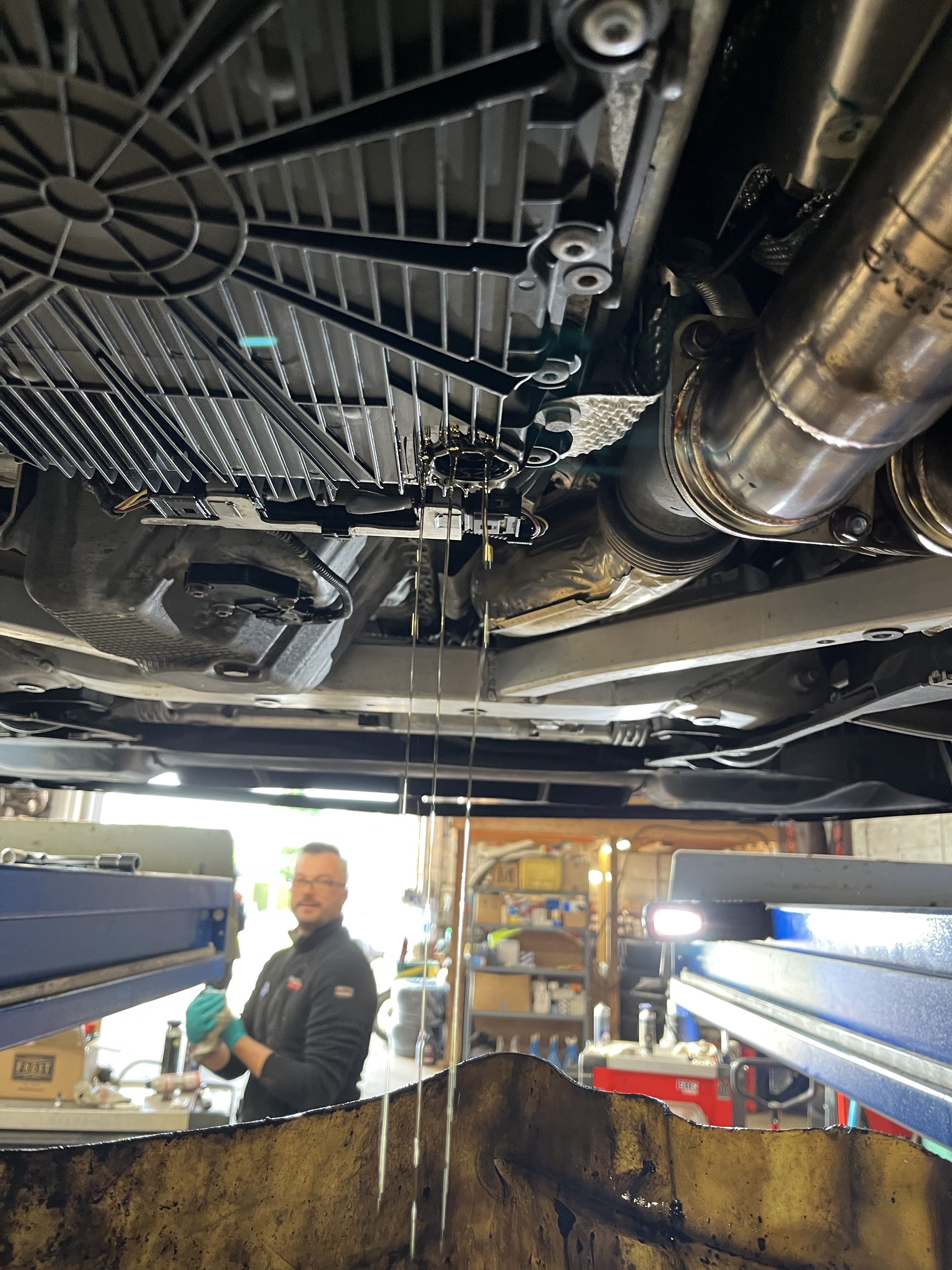

top la vidange de boîte! Tu as changé le carter du coup?
pour changer les palettes, il y a un peu plus qu’enlever l’airbag car il faut démonter les modules et pour y accéder, il faut en enlever les modules avec les commandes au volant… rien de bien sorcier mais il faut faire cela méticuleusement pour ne pas blesser de câbles!
Oui carter avec sa boulonnerie ainsi que la crépine et le filtre 😅
oui pour les palettes je connais la manipulation 😀

Il n’y a pas de « rinçage » sur cette boîte comme sur les DSG/Stronic ? Tu en as eu pour combien en huile et pièces du coup?
il y a 43 minutes, LeoPolo a dit :
Pour l’airbag, en regardant bien comment sont positionnés les ressorts, ça aide avoir l’angle de positionnement du tournevis… s’il est bien positionné, ça se fait tout de suite!
Je connais le principe mais jamais réussi …
toi aussi je t’embauche, au prochain rasso 🤣
Il y a 5 heures, LeoPolo a dit :
Environ 550€ le mécanicien a suivi la procédure que lui indique la tablette 😀
Il y a 14 heures, Pat Yoda a dit :
Petite opération pour bien finir la journée 😀
Salut @Pat Yoda😉
Top pour la boite 👍, nécessaire mais cela ne se voit pas  donc tuning invisible . 😂😂
Le petit insert à l'intérieur lui au moins se voit ..... vive le tuning  :nickel4:

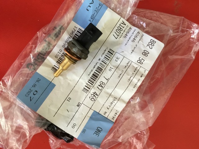

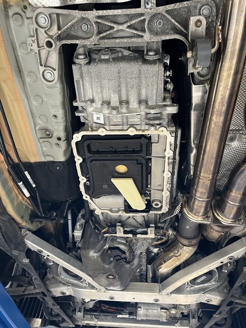

lors de l’opération de vidange de la boîte nous avons identifier une légère fuite sur la sonde de température du pont et comme BMW ne détaille pas le joint aujourd’hui remplacement de la sonde
Salut @Pat Yoda😉
Juste pour un joint obligé de changer la sonde , c'est abusé quand même .😔
Bref l'essentiel c'est que tu avais repérer le suintement . 👍
Pour info, la vidange de boite et de pont a été effectué chez moi avec 105000 Km et les huiles étaient propres voir clair.
Dommage ce joint était sûrement disponible sous une autre référence mais il faut chercher.
Exemple avec les sondes de température de LDR, joint non détaillé or c'est le même joint que sur les sondes de température d'admission sur les M54 qui eux sont détaillés.
Après je l'admets le temps c'est de l'argent..
Modifié par ssilver.3
Bonjour
Le problème est que pour connaître le diamètre du joint il faut déposer la sonde et effectivement pas eu le temps
Modifié par Pat Yoda
