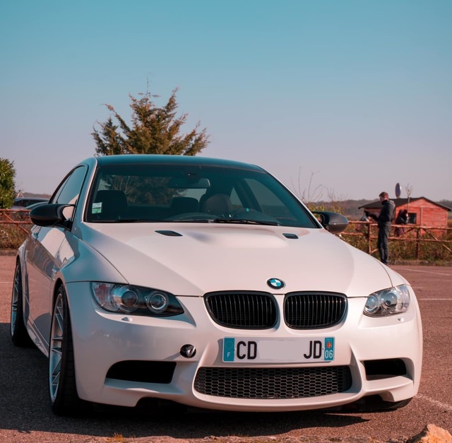

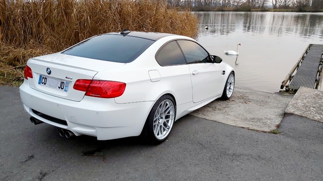

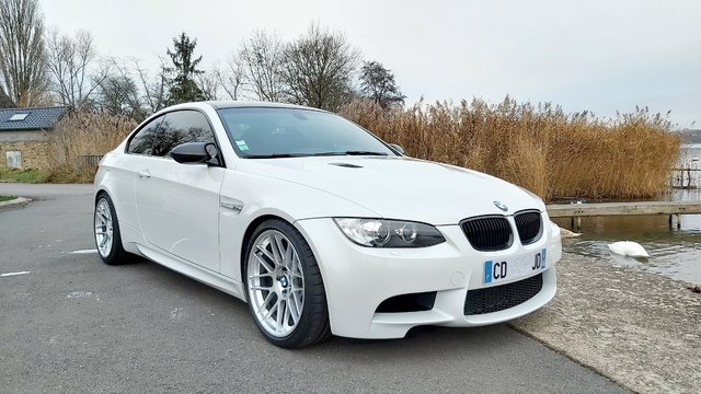

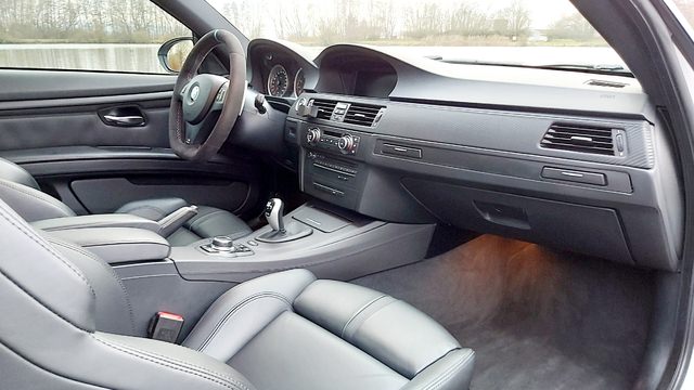

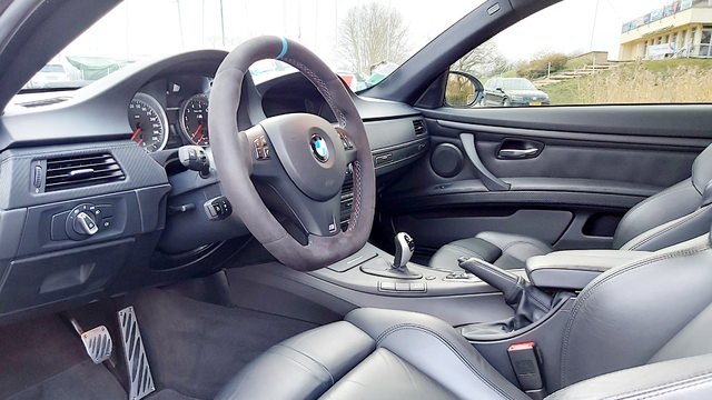

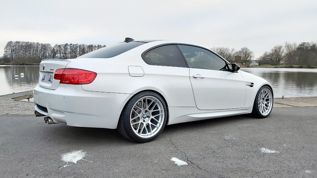

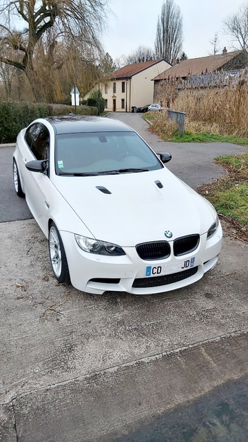

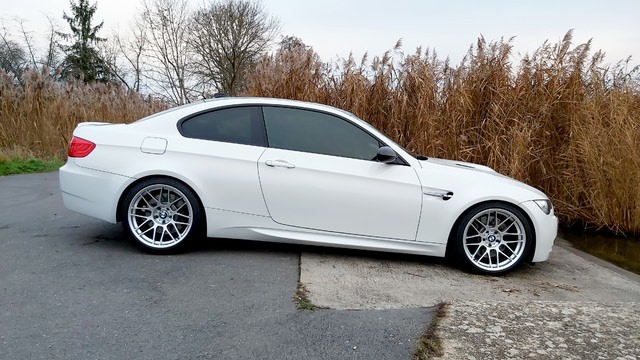

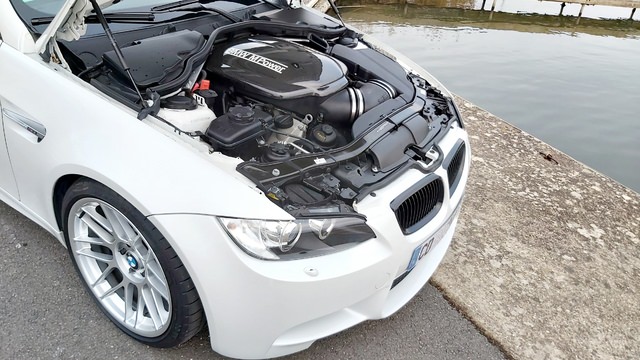

Voilà après 10 ans en M3 E36 vendu en début d'année, j'ai trouvé quelques mois après cette belle e92 avec seulement 55000 kilomètres et dans un état proche du neuf.
C'est donc une phase 2 en blanc minéral avec la boite dkg, le mode M drive, cuir noir étendu, insert structure carbone et avec un traitement céramique Gtechniq complet intérieur / extérieur.
Il y a également quelques modifications qui changent pas mal la voiture :
  • Calandre, coques de rétro carbone, pédalier et volant M Performance

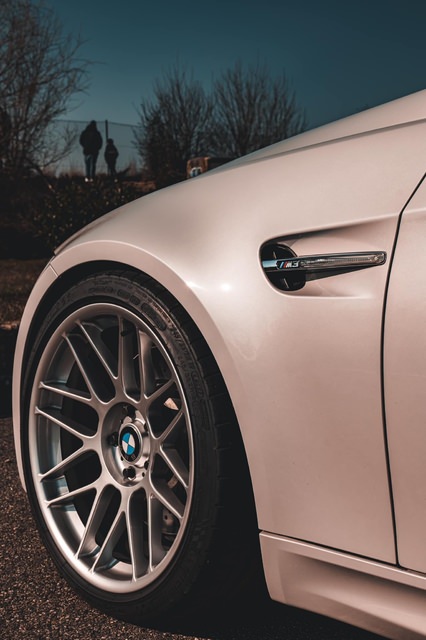

  • Jantes Apex ARC-8 en 19" avec cales de 12mm
  • Amortisseur Bilstein PSS10

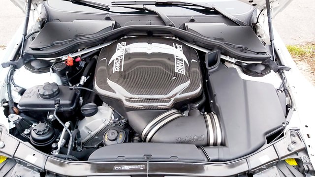

  • Admission Macht Schnell et plenum carbone

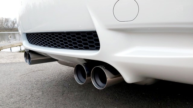

  • Silencieux M Performance
  • MAJ Kit gros freins AP Racing factory 6 pistons
Sinon sortant d'une E36 et sans surprise c'est mieux partout, la boîte dkg est exceptionnelle, l'agrément et le son du moteur idem et le châssis au top surtout avec le mode M drive qui t'autorise une légère dérive tout en sécurité 👌
Pour être vraiment objectif ça manque un peu de couple à mi régime mais là-dessus on retrouve le comportement de la E36, ça pousse plus dans les tours.

Du rex que j'ai (4 voitures tout de même), si il y a UNE modification à faire. D'autant plus dans ta config avec ton superbe plenum ce sont les filtres burger motorsport.
Là... tu vas entendre l'admission, et c'est bonheur garanti !

Alors pour les jantes arrières 10x19 ET25 et pour l'avant 9x19 ET28 en monte d'origine pour les pneus.
Pour les cales je crois que c'est du 12mm.

Franchement on entend déjà super bien le bruit de l'admission dans l'habitacle, plus ça serait trop pour moi.
Là entre l'admi et le silencieux M performance c'est juste ce qu'il faut pour libérer le V8 tout en gardant du confort et écouter la sono qui est pas mal aussi.
Je pensais supprimer les catas primaires et reprog histoire de gagner un peu mais je pense que ça sera trop bruyant pour mon utilisation.

ça rend bien les ARC8 en 19, c'est ce qui me ferait envie sur l'E90...

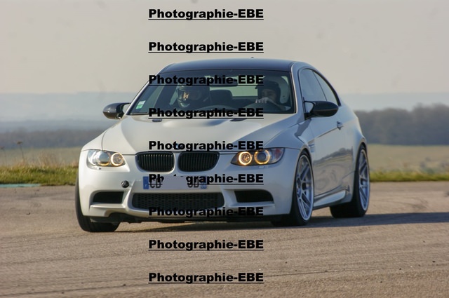

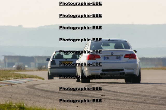

Un peu de news, j'ai fait quelques sessions piste, le châssis est top et avec le mode MDM on peut passer vraiment fort en courbe avec une marge de sécurité, la boite DKG avec son rev matching est un régal, bref par rapport à la E36 où j'avais aussi pisté on peut rouler plus fort et plus facilement. 👌
Pour les points à revoir sans surprise c'est les freins (origine), ça a surchauffé et maintenant j'ai du dépôt de plaquettes sur les disques avec pour conséquence des vibrations et un grognement pénible. Je ne sais pas si ça va partir tout seul à force de rouler ou si je suis bon pour changer le système ? 😑
Je vais également faire un réglage de hauteur de caisse et poids aux roues histoire d'avoir un bon équilibrage, là je pense qu'elle est trop plongeante, l'arrière se balade pas mal.
