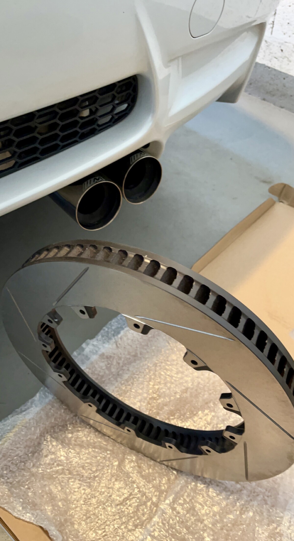

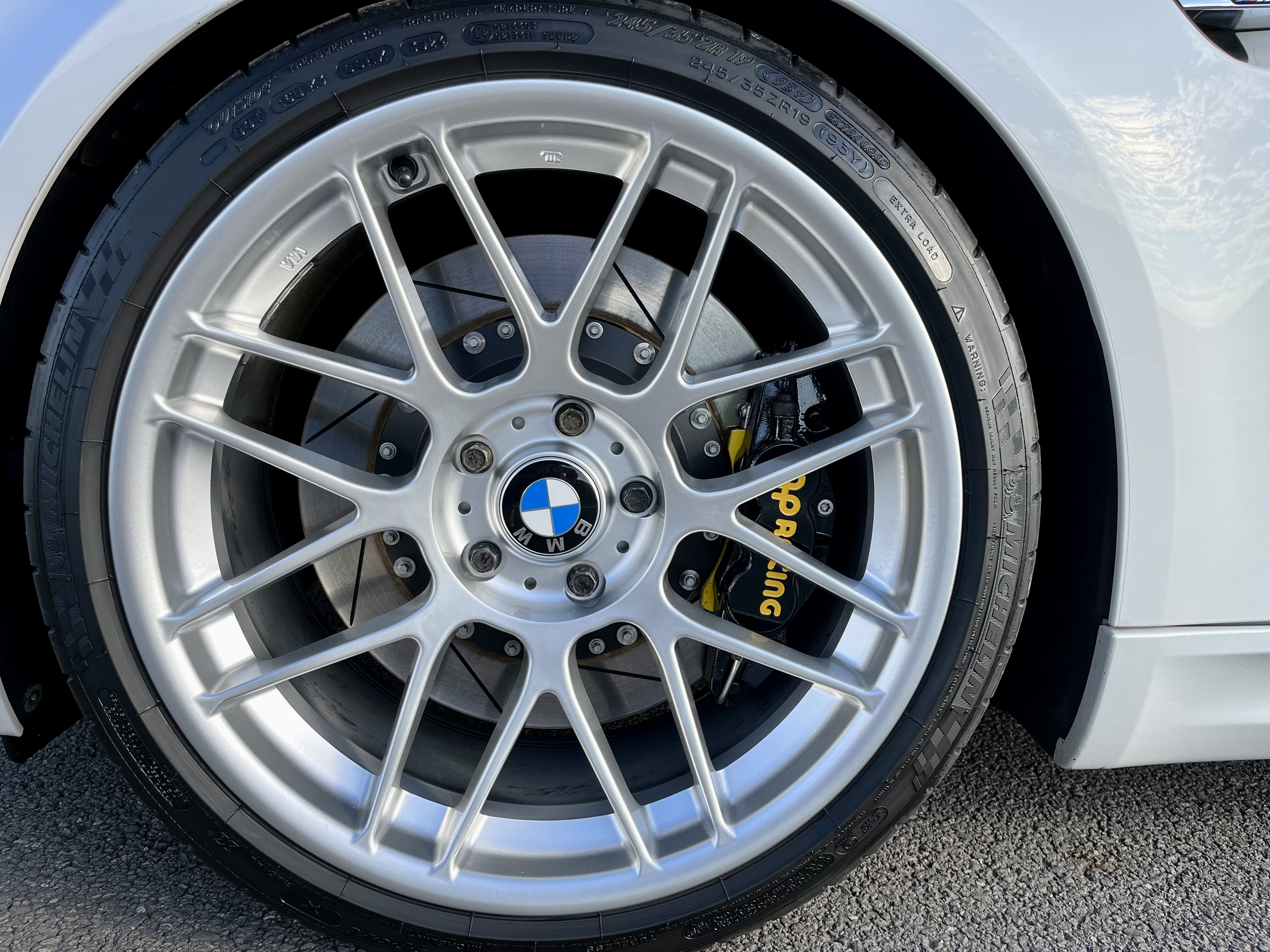

  • Un peu de news, suite à mon problème de frein sur piste, je suis parti sur un kit Ap Racing factory 6 pistons en 378 x 36 qui a mis 10 mois à arriver... 😅 Montage avec les plaquettes Ap du kit po
Révision, changement des pneus et nettoyage de printemps 🙂
Les vibrations que j'avais au freinage n'étaient pas du dépôt de plaquette car même après un ponçage des disques ça n'a rien changé donc j'ai réussi à voiler les disques Ap Racing avec 4 sorties piste 😑
Pour rappel lors du montage j'avais voulu tester les plaquettes Ap livré avec le kit et donné pour du mixte route / circuit, pas de bruit pas de poussière, mais ce n'est pas du tout adapté au circuit, ça a vraisemblablement fait surchauffer les disques.
Donc remplacement, par chance j'ai trouvé des disques Ap disponible chez un revendeur en Angleterre sinon Ap annonce 8 à 10 semaines de délais, et montage de plaquettes Pagid jaune RSL29. Pour l'instant je rode le tout mais on sent déjà que ça mord plus et j'espère que cette fois c'est la bonne 😅

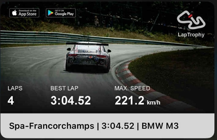

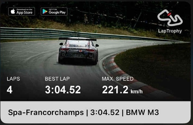

Journée piste sur le plus beau circuit d'Europe et peut-être même du monde 🙂
Par rapport à ma sortie de l'année dernière, avec les nouvelles plaquettes Pagid RSL29 et les pneus neufs VS les plaquettes AP Racing "route" et les pneus au témoin, j'ai gagné que quelques centièmes au chrono mais au moins cette fois je n'ai pas voilé les disques 😅
Modifié par alex205

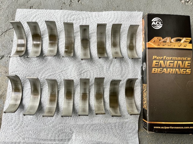

Salut à tous, la voiture à maintenant 75000 kilomètres et j’ai remplacé les coussinets de bielle en préventifs.
Faisant un peu de circuit j’ai mis du renforcé avec coussinets ACL race séries et vis de bielle ARP.
Je ne sais pas trop juger de l’état des anciens mais au moins c’est fait.
Après un petit rodage de 500 km histoire d’avoir l’esprit tranquille, essai sur le Nurburgring f1 pour voir si le montage était bon 😅
Modifié par alex205
Pour l'usure vu que c'est des coussinets "ph2" difficile de dire, dans la norme pour cette auto mais totalement anormal vis à vis de l'etat dans lequel des coussinets doivent etre, c'est a dire sans traces
tu as bien fait de les faire
Il y a 8 heures, aramis a dit :
Pourquoi, sur phase 2 ils sont plus résistant ?
Ils sont differents, un coussinet n'a pas vocation à etre "resistant" c'est juste un "amortisseur" en cas de rupture du film d'huile
