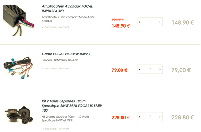

Posté(e) le 21 décembre 20213 a Auteur comment_1086875 L'alpine est introuvable voici ce que j'ai trouvé les sub je les changerai plus tard si nécessaire, l'essentiel c'est de trouver du plug and play
Posté(e) le 21 décembre 20213 a comment_1086901 tu peux ajouter un poil d'insono derrière tes HP, ça assaini le message envoyé par le HP puisque l'onde arriere ne rebondi pas sur la tole, et donc ne vient pas perturber la membrane.
Posté(e) le 21 décembre 20213 a comment_1086903 Il y a 4 heures, krouny a dit : L'alpine est introuvable voici ce que j'ai trouvé les sub je les changerai plus tard si nécessaire, l'essentiel c'est de trouver du plug and play Normal il n’était vendu qu’en concession et en accessoire… parfois trouvable sur eBay, mais simple Il te manque le power supply pour l’ampli et ce n’est pas le bon kit dans ta liste, celui qu’il te faut est le IS BMW 100L avec le châssis large. Si tu prends les sub, prend la référence en 2 Ohms : ISUB BMW 2 😉 Modifié le 21 décembre 20213 a par dump
