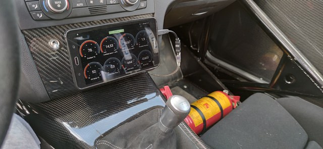

Voici ma 135i que j ai depuis 1 an. Une auto de dingue je m en lasse pas une seconde. Un vrai rêve de gosse. C est ma première propulsion. J ai toujours roulé en Honda crx et dernièrement en Mazda 3 mps.
C est une 135i monté full 1M avec le kit de chez BMW.
Au niveau des modification.
Extérieur
Capot carbone.
Aileron style gt4 carbone.
Lame avant style gt4.
Petit aileron de coffre carbone.
Jante apex et ATS
Coque de retro carbone
Intérieur.

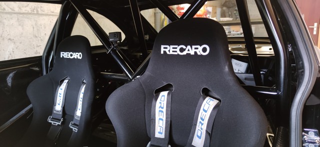

Arceau réplique matter.
Recaro pôle position
Harnais 6 et 4 points.
Casquette de compteur carbone.
Habillage intérieur carbone.
Panneau de porte carbone.
Planché carbone.
Châssis.
Nitron r3.

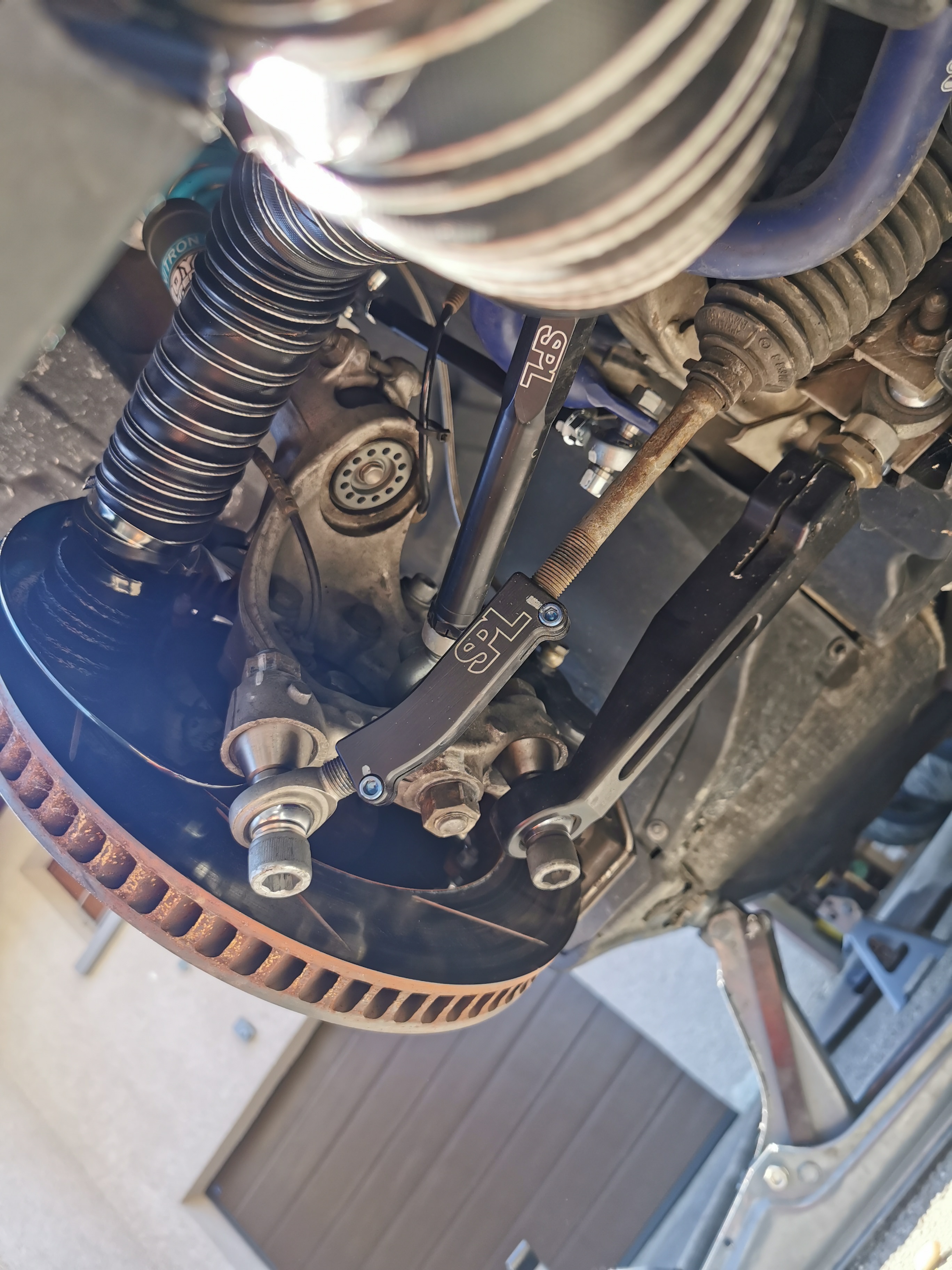

Châssis SPL rotulé.
Barre anti roulis H&R
AP racing 6 pistons devant et PFC 4 pistons arrière
Moteur Boîte
Turbo TTE 550
Charge pipe CPE.
Intercooler Wagner evo2.
Écope d admission.
Filtre BMC.
Ligne inox full tube 76mm.
2 radia d huile.
Pont court.
Capteur Map 3.5b
Volant moteur allégé et embrayage renforcé clutch compétition.
Elle sort dans les 500cv sur la cartographie 1.2b et sortira environ 530cv avec la 1.4b au 98.

Impressionnant en effet je rejoins les copains. On voit pas mal de N54 avec les TTE je me suis toujours demandé si il y avait d'autres kit sur le marché que ceux là tellement on les voit.
Qu'est ce que le capteur MAP 3.5b?
J'allais profiter de ton post pour te demander si avec les RECARO pole po sur glissière on pouvait encore accéder aux places arrière (mon interrogation depuis des mois)...mais vu l'intérieur de ton auto je crois que la question ne se pose pas ^^
comment_1086772
C est le capteur n20 TMap 3.5b pour pouvoir monter à 1.4b.
Pas a me plaindre des TTE même si on voit beaucoup de problème d équilibrage sur les 600.
Non tu oublies les places arrière obligé de sortir les baquets si je veux juste nettoyé derrière.

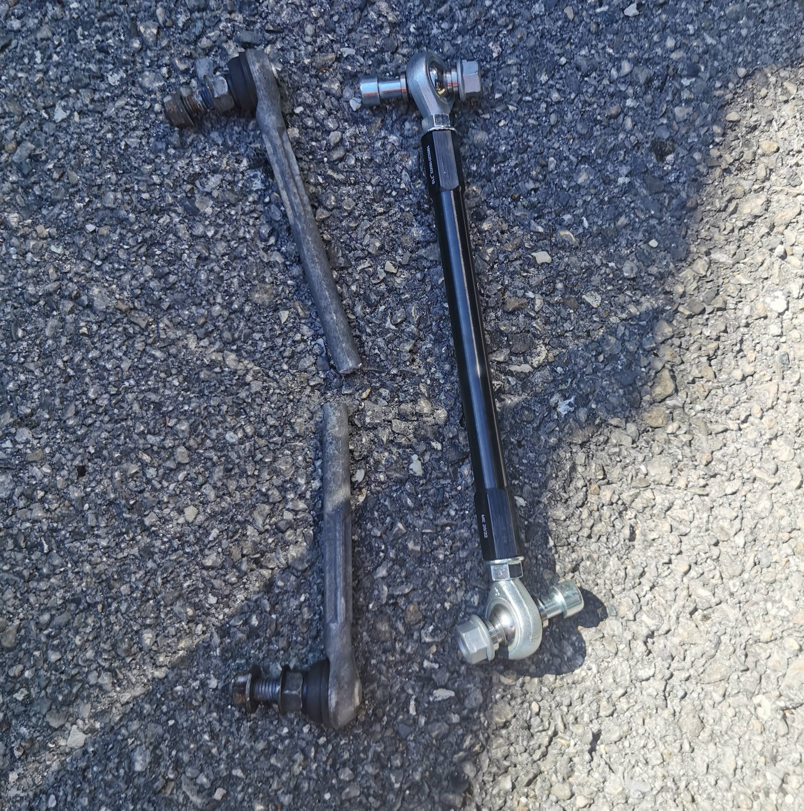

Peu de news à part du roulage on a commencé la saison à dijon en mars et spa en avril. Toujours étonné des performance de l auto à chaque fois que je la roule.
Bilan des 2 roulage une biellettes de barre stab cassé à spa en fin d après midi sinon RAS elle a le feu cette auto.

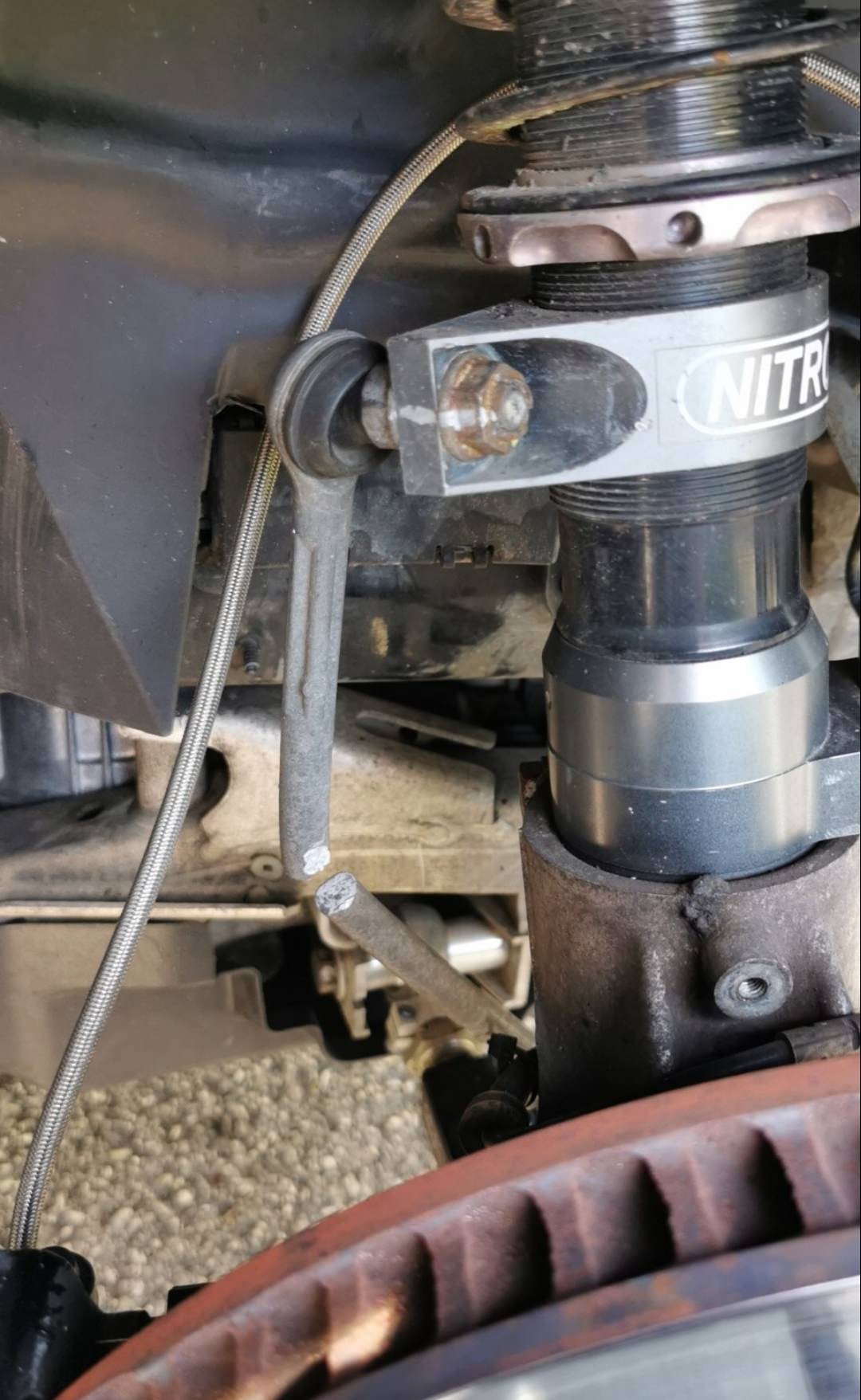

Tuning du jour avant le roulage à chambley le 3 et septembre suivis du ring et spa début octobre.

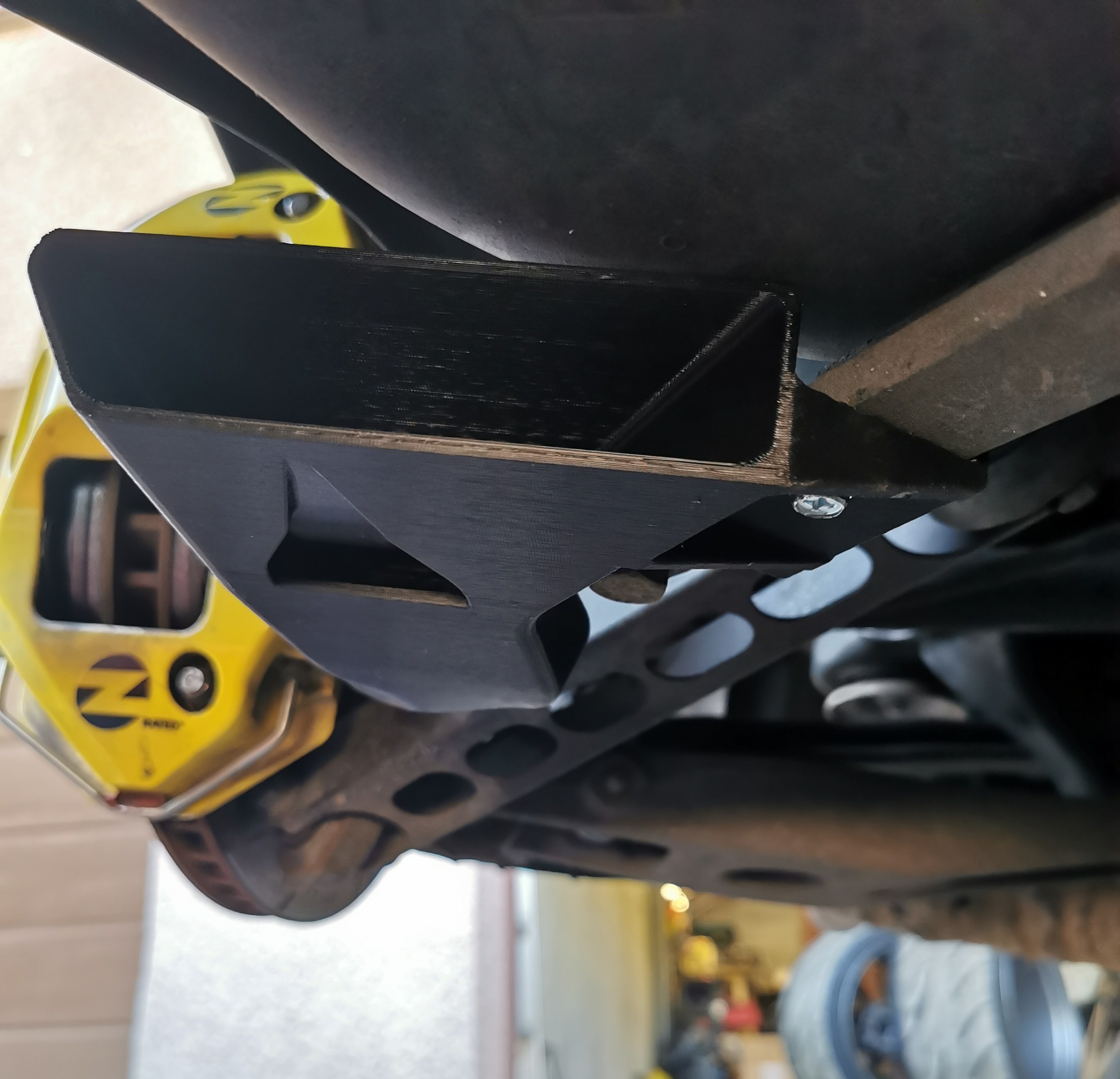

J ai remplacé les biellettes de barre stabilisatrice par des uniball de chez schirmer :mur:  :nogood:  et installé par la même occasion les écopes avant et arrière de chez Burkhart :allright:
Prête pour chambley.
Il me reste plus que la grosse cartographie à faire pour le ring et spa en octobre et on sera pas mal.
Modifié par Bozi
comment_1108026
Ah bin tiens je suis intéressé par ton retour sur les écopes burkhart.
Tu as plus de photos? c'est facile à installer? pas de problème au braquage max?
