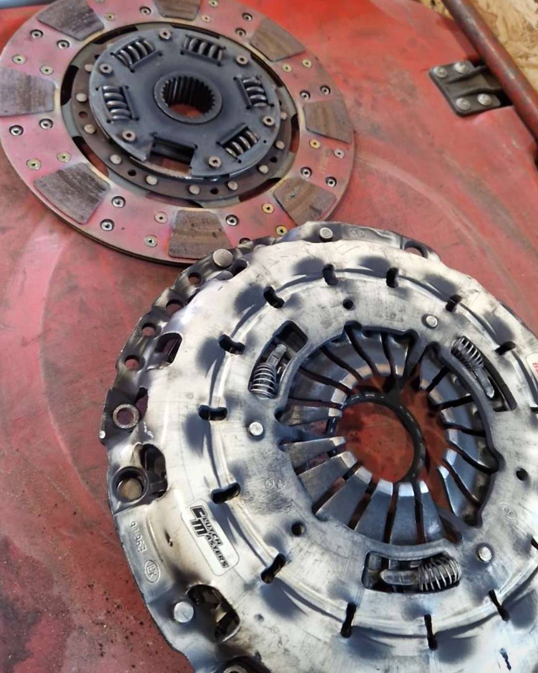

Embrayage démonté c est le disque qui a perdu un ressort. Il avait a peine 5000km du coup on vire toute cette cochonneries de clutch masters et on pars sur un embrayage de 550i.  Bien moins chère et qui je pense tiendra un peu plus longtemps.
comment_1143153
Un bon embrayage OEM + voir un Sachs renforcé, il n'y a rien de mieux que les trucs des tuners américains...
comment_1143162
Oui je ne suis absolument pas fan de ces pièces ricaine. Mais c était déjà dessus quand je l'ai acheté. Ca confirme ce que je pensé de ces produits. En plus quand tu vois le taro livré plus douane tu te fais tellement enflé....

De retour du ring, j ai fais changer tous le kit Clutch Master par un embrayage de 550i et volant moteur allégé Burkhart. L auto est plus souple et on a moins l impression de laisser le pont par terre à chaque passage de rapport.
Toujours un plaisir à emmener, il faut juste que je passe sur un intercooler Evo 3 cette hiver car je perds trop de chevaux dès que la température extérieure monte.
