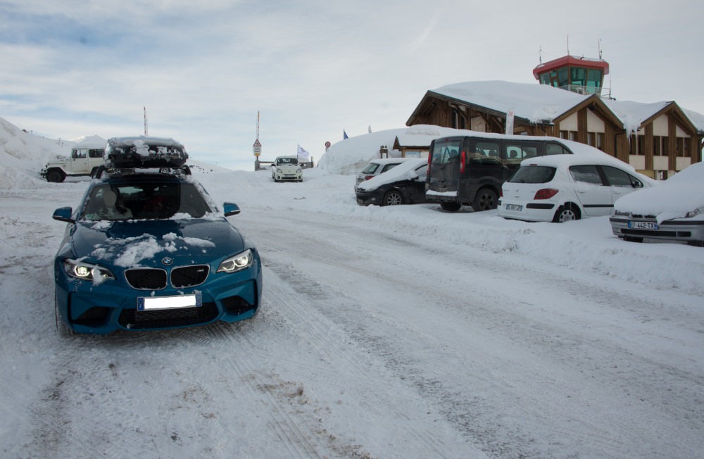

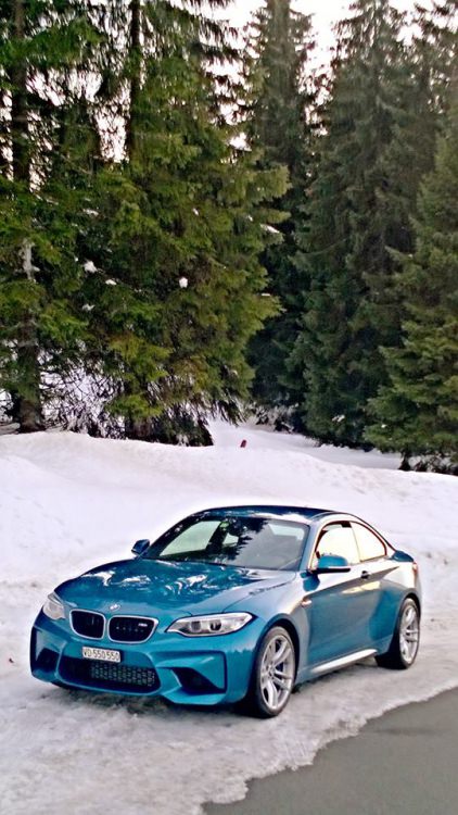

Posté(e) le 8 novembre 20168 a Auteur comment_812413 Roues hiver montées ! Modifié le 8 novembre 20168 a par Fab1
Posté(e) le 8 novembre 20168 a comment_812428 il y a 23 minutes, Fab1 a dit : Roues hiver montées ! Ce sont des 18 ? Quelles sont les dimensions des jantes ?
Posté(e) le 8 novembre 20168 a Auteur comment_812444 Oui 18' 235/40R18 95V M+S sur jantes 8.5X18 DP27 à l'avant 255/35R18 94V M+S sur jantes 9X18 DP 29 à l'arrière.
Posté(e) le 8 novembre 20168 a comment_812470 Je suis étonné du déport arrière, il me semblait qu'il ne fallait pas dépasser 5 mm d'écart par rapport à la monte d'origine qui est en 40.
Posté(e) le 8 novembre 20168 a comment_812474 C'est du 9" au lieu des 10" pour les 437M, idem à l'avant 8.5 au lieu de 9 donc c'est normal vu que ça compense.
Posté(e) le 8 novembre 20168 a comment_812484 ha oui exact, je n'avais pas noté la taille des jantes.
Posté(e) le 8 novembre 20168 a comment_812589 Tres bien comme montage. Moins joli que les jantes d'origine mais carrement top pour un jeu de roues hiver. Les pneus m+s sont des pneus contact a lamelles ? Consideré comme des pneus neige ? Ou juste toute saison ?
Posté(e) le 9 novembre 20168 a comment_812666 Cela rend très bien ! Tu as mis quoi comme pneus ? Michelin Pilot Alpin ?
Posté(e) le 9 novembre 20168 a Auteur comment_812673 Oui, de vrais pneus hiver, j'habite dans les Alpes ! Michelin Pilot Alpin
