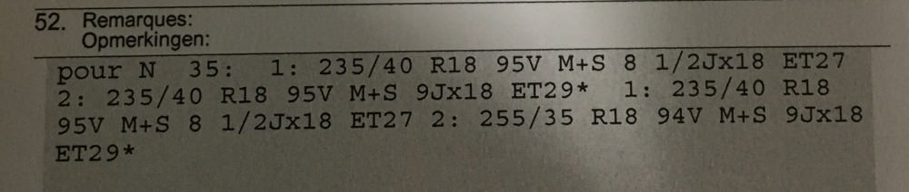

Voici ce que reprend textuellement le certificat de conformité au niveau des pneumatiques :
Que signifie pour N 35?
Rien n'indique clairement que l'on ne peut pas mettre de pneus neige aux dimensions 19pouces.
votre avis ?
Rien ne l'empêche car chez nous au niveau du CT si ta dimension est reprise au COC c'est ok ( en plus il y a une tolérance).  Va voir sur 2° mains il y a un mec qui vends des pneus Michelin en 19 . C'est un peu cher mais ça fait ds mois qu'ils sont à vendre, tu peux négocier.?
Le problème du 19 pour les pneus neige c'est qu'il n'y a plus de place pour les chaines ... et qu'avec beaucoup de neige ça risque peut être de frotter un peu aussi... ? Mais niveau contrôle technique/ police pas de souci.
Sérieux ? Alors ce sera sur les jantes d'origine.
Oui sur jante origine c OK .. demandéa bmw ce matin.... d ailleurs beaucoup de voiture de fonction chez bmw sont sur jante origine et pneu neige
TOP !

J'ai trouvé tout près de chez moi les jantes 640m avec 4 pneus hiver dimension: 255/40 R18 avant et arrière... c'est bon pour la M2?
Merci
Les 640M existent en monte carrée (4 pneus identiques) ou en monte + large à l’AR comme avec les pneus été. Renseigne-toi sur ce qui est homologué dans ton pays avant de faire ton choix...
Un kit permet le montage de chaine, l'autre non.
Le ‎3‎/‎10‎/‎2017 à 22:13, rocky69 a dit :
Salut,
si on choisit des pneus hiver 19 ce sont des pneus avec les mêmes  dimensions des pneus été?
Oui, sinon 18" et deux possibilités comme le signale OLO plus haut
