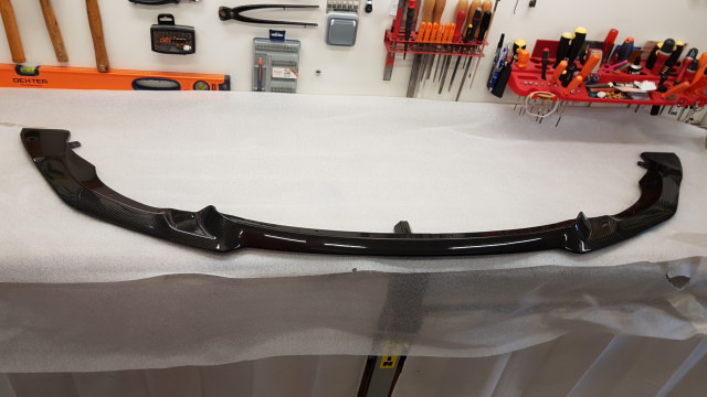

oui tu as raison ça me fait peur ça aussi qu'elle se décroche. après trois petits trous. Mais quelle vis vous mettez ? car visser dans le plastique c'est inutile honnêtement.
Pour ma part lame EOM donc montage EOM .
Il va sûrement falloir que tu bricoles un peu et à mon avis sortir le pare-choc pour la fixer comme il se doit .

oui sans doute. c'est laquelle ta lame ?
Lame CS

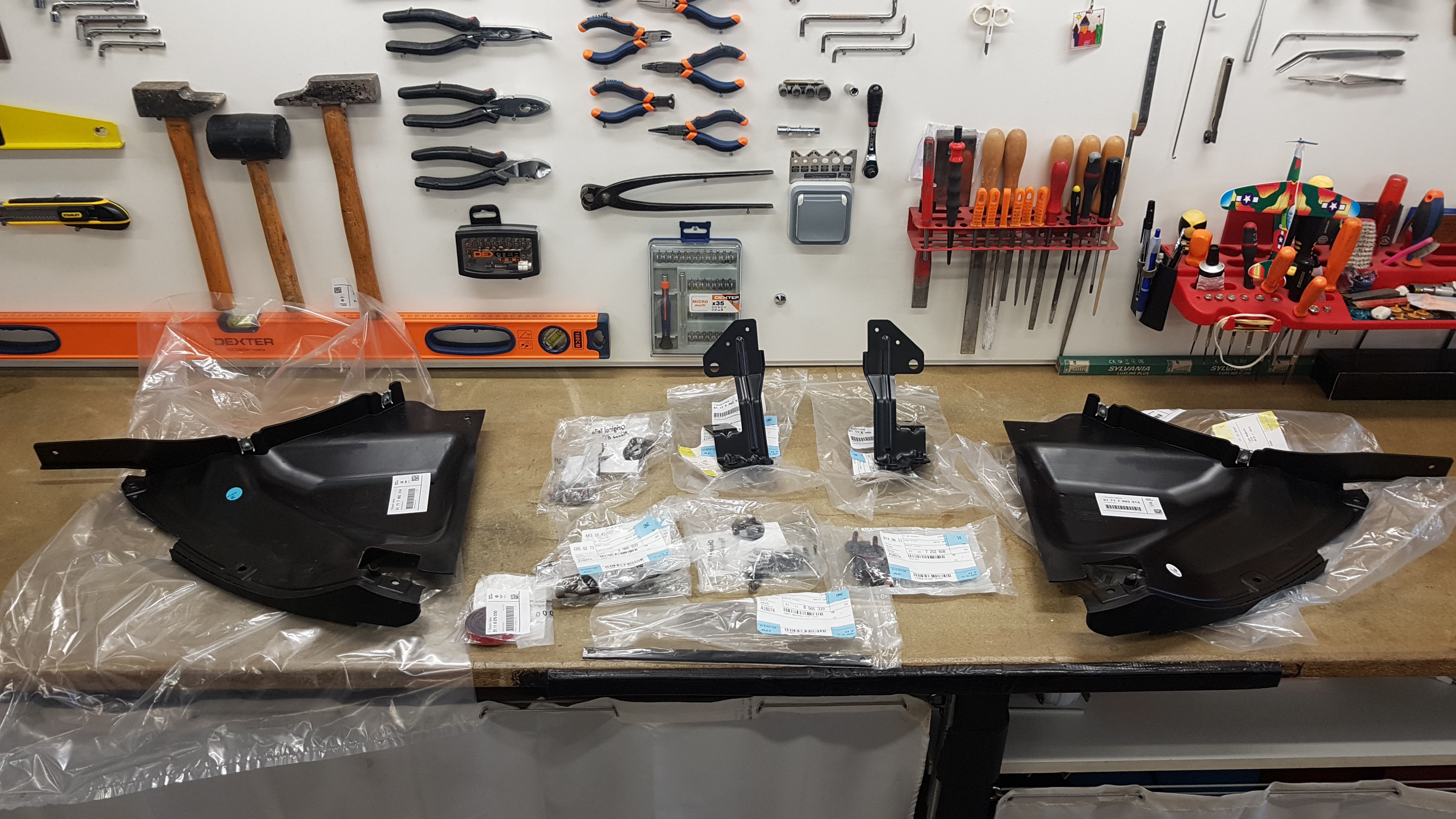

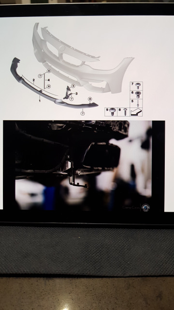

Ci-joint les photos de l'acastillage pour monter la lame .
BMW ne plaisante pas il y a deux grosses équerres qui la tienne plus toute la visserie et double face donc il a fallu obligatoirement tomber le pare-choc .
Beaucoup de taf , c'est mon carrossier qui s'en est occupé .
Imagine la pression sur la lame à des vitesses inavouables .
Modifié par JM33

pour ma part, j’ai choisi de monter les équerres pour ma lame… et voici pourquoi :
De ce que j’ai trouvé sur le net et avec un calcul fait à la grosse, j’estime l’appui sur la lame avant à environ 140kg à 200km/h et environ 320kg à 300km/h (60kg à 130km/h = osef)… je pense que c’est pour ça que BMW a mis ces grosses équerres qui me paraissent du coup justifiées…
pour aller plus loin, oui, ça doit pouvoir tenir avec le VHB et les 9 vis auto-taraudeuses mais pas avec les coefficients de sécurité en vigueur dans la profession ni l’aspect fatigue/usure des appuis répétés!
bref, pour les joueurs sur un usage à court terme : vis et double face suffiront / pour ceux qui ne veulent pas se poser de question dans la durée et faire du 300+ sur autobahn = vis/db face + les équerres, c est mieux… 😁
données et estimations : 28kg à 100km/h pour la lame CS (net), VHB estimation a environ 15N/cm2 d’après datasheet, température, 20kg par vis auto-taraudeuse, coef de securite matériel routier =3
