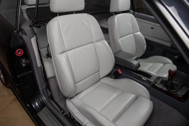

Posté(e) le 25 décembre 20213 a comment_1087274 Bonjour ! Une idée de tarif pour la rénovation de mes deux sièges avant de ma M3 cabrio (cuir hellgrau). Mes sièges sont assez raides, jaunis, pas mal abîmés et ont été déjà traités par color lock, mais j’ai une grosse déchirure de 7 ou 8 cm avec des morceaux en moins côté conducteur sur le renfort latéral. J’ai l’impression de ne pas avoir trop d’alternatives entre 2 sièges mis à neuf à 2000 euros ou color lock a moins de 100 euros … je mets des photos mais elles sont pas trop parlantes (c’est celle du (bon) vendeur!)

Posté(e) le 3 janvier 20223 a comment_1088175 Il y a 10 heures, Gabs94 a dit : Pour avoir une idée de la forme des mousses il suffit de regarder ton siège passager qui est nickel ou le schéma de l'etk : On voit que les bordures d'assises sont bien droites et anguleuses. A comparer avec ce genre de travail qu'on voit couramment : justement pas du tout , ce doit etre rond mais pas de trop ,
