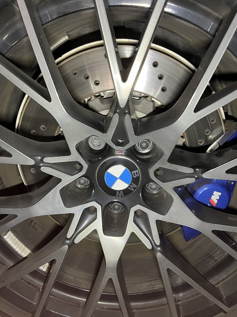

Tu a pas de marque de plaquettes éventuellement sur les disques arrière?
comment_1088045
il y a 5 minutes, Simbaseb a dit :
effectivement j'ai des traces de plaquettes,
elles partent un peu car j'ai monté des plaquettes PFC 11 (pour voir si le bruit venait des plaquettes)
les PFC semblent retirer les traces de plaquettes, mais le bruit est encore présent
comment_1088047
Oui léger dépôt bizarre si bruit pour si peut de dépôt

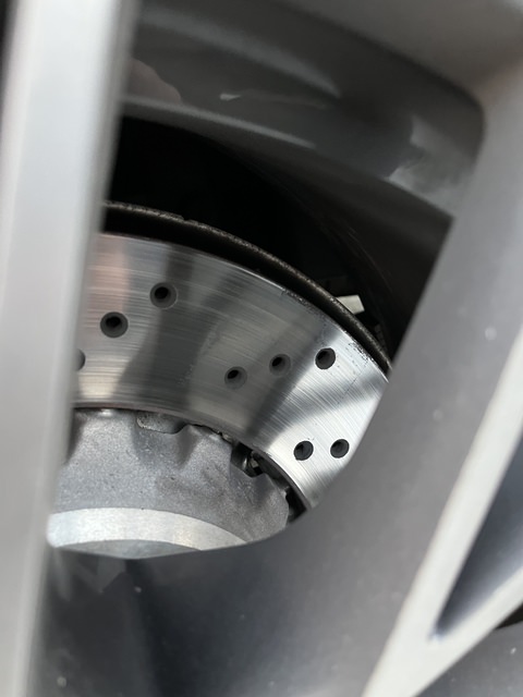

Disque arrière dans la tolérance de voilage toi aussi ?
sinon la deuxième photo beaucoup de stries sur ton disque 🤔essai de nettoyer tes plaquettes
comment_1088186
Il y a 11 heures, Simbaseb a dit :
Ils ont pas vérifié les disques arrières... je vais tester une autre M2 j'en aurai le coeur net si le freinage est normal ou pas.

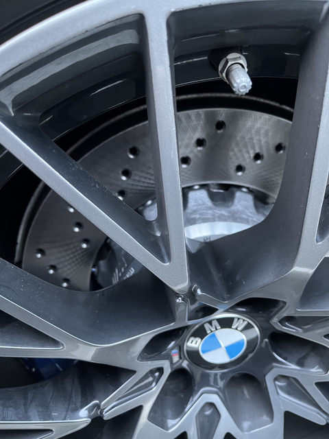

Finalement j'ai changé les disques arrières, voilés aussi... les bruits de vibrations ont disparu.
par contre ils font du bruit (voir freinage dans la vidéo, c'est léger mais bizarre) et ont une apparence comme "brut" (que je n'avais pas sur les disques avant neufs"
j'imagine que ça partira avec le temps ?
comment_1089240
Ah oui l arrière aussi 😞
Moi quand ils m’ont changé les avant ils étaient comme t’as photo au bout de 200/300 km un miroir
