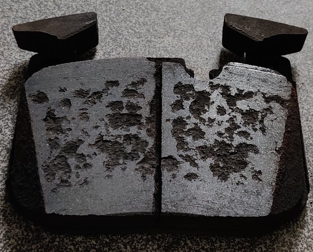

Bonjour à tous,
Même problème pour moi. J'ai un bruit ahurissant dès que les disques ou les plaquettes chauffent un peu. A froid, rien.
J'ai démonté pour voir. Disque à l'air ok mais les plaquettes ressemblent à ça...
Est-ce normal ? Si non, à quoi est-ce du ?
Merci de m'éclairer si vous y voyez plus clair que moi.
Bon week-end à tous.
Les disques on pas les marques de plaquettes imprégnées ?
Non rien ???
Essai de les poncer légèrement…
