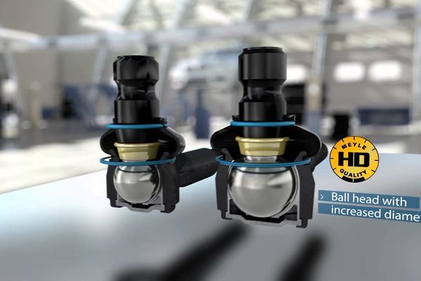

Posté(e) le 2 janvier 20223 a comment_1088055 hello, au moment de changer mes triangles/rotulse etc, je m'était renseigner pour un truc costaud, j'ai finalement pris du MEHLE en gamme HD, a prioris c'est des produits un peu renforcé, je ne les ai pas encore monté donc je n'ai pas de retour personnel.
Posté(e) le 2 janvier 20223 a Auteur comment_1088063 J'ai les triangles en Meyle HD mais sur les bras de direction il ne me semble pas qu'ils font du HD
