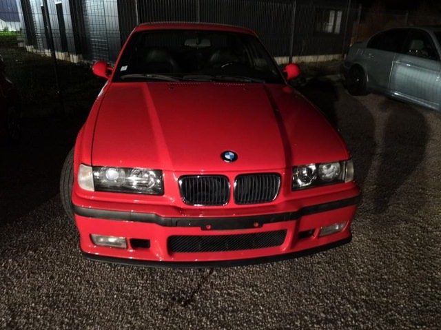

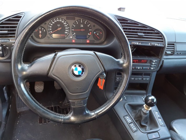

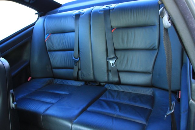

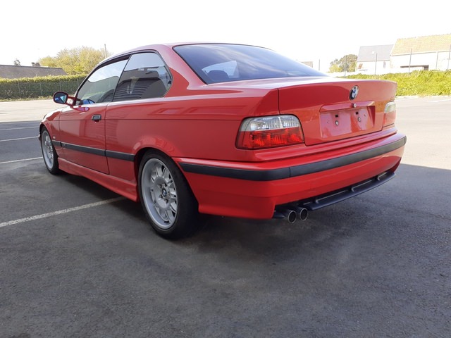

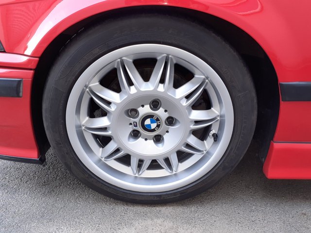

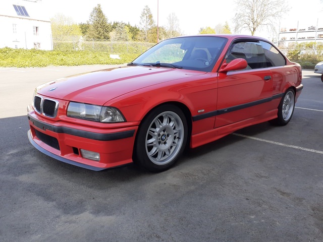

Il s'agît donc d'une 3.2l en rouge Hellrot qui vient du Japon. Comme vous pouvez le voir sur les photos, elle a l'intérieur cuir avec sièges chauffants et le toit ouvrant.
Elle n'est pas totalement fraîche car elle nécessite quelques travaux que je vais vous expliquer ci-dessous! C'est d'ailleurs pour ça que je crée ce sujet, histoire de partager l'avancée des travaux(sur plusieurs années je pense) au fur et à mesure avec des passionnés.
Les beaux avantage des cette auto sont, le kilométrage qui n'est que de 113 000 kilomètres, des sièges encore en bon état, un dessous vraiment propre, sans aucune corrosion et les jantes refaites à neuf en Normandie.

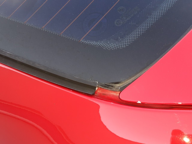

Les autres opérations du côté esthétique sont les rétros à repeindre (ils sont déjà chez les carrossier), une complète à faire dans le futur car le vernis est craqué sur tout le montant gauche, le ciel de toit qu'il faudra recoller un jour, le pommeau de vitesses et le frein à main à remettre d'origine et tous les joints de vitrages à changer.

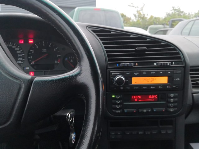

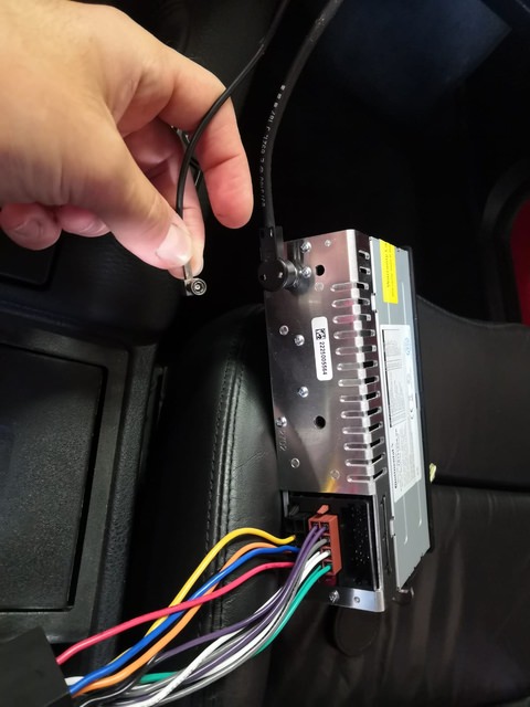

Côté électronique, je vais remettre un autoradio d'origine. Et oui, les fréquences au Japon n'étant pas les mêmes qu'en Europe, ce dernier n'est d'aucune utilité. Le bloc ordinateur de bord et la centrale de climatisation ne s'allume plus donc je vais y jeter un coup d’œil également. (J'espère juste des fusibles^^)

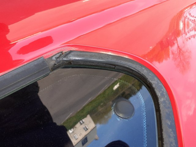

Bienvenue à toi bravo pour l'effort de qualité de la présentation. L'auto semble avoir bien atterri au bon endroit pour être choyée ! Pour les joints de carrosserie tu vas sans doute le faire en même temps que la peinture complète ?  Si oui attention en attendant aux infiltrations d'eau dans les portes ou baies de pare-brise lunette qui pourraient amorcer un début de corrosion. A ce propos je te conseille de vérifier par dessous les portes que les trous d'évacuation d'eau sont bien fonctionnels et pas obstrués par le temps et la saleté.

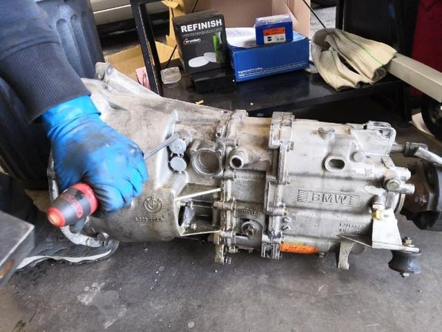

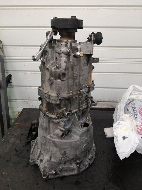

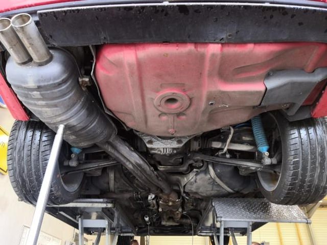

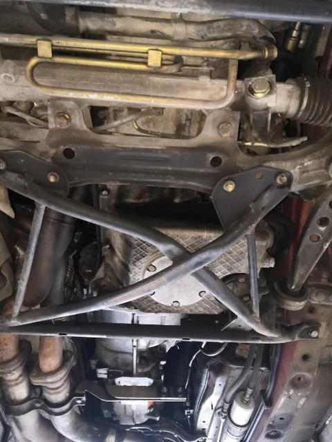

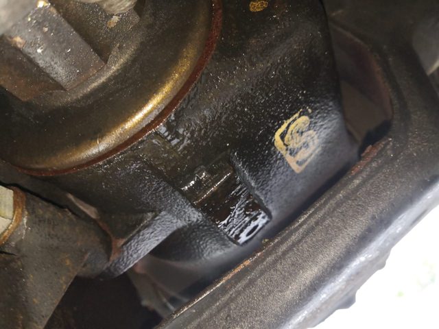

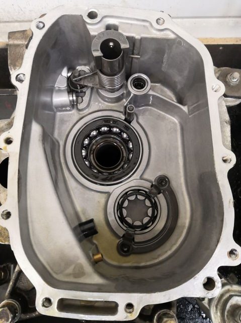

J'ai profité du changement de la cloche de boîte pour prendre quelques photos du dessous pour ceux que ça intéresse. En dehors de la ligne d'échappement rayée, c'est plutôt propre.

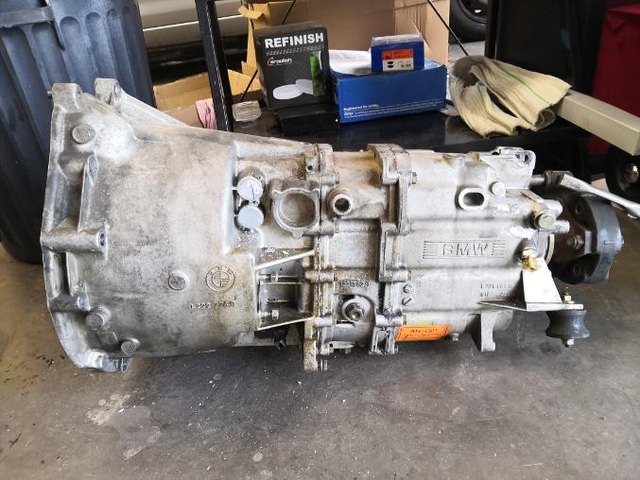

- La première grosse intervention a été réalisée, avec le changement de la cloche de la boîte de vitesse. l’intervention nécessite un peu de boulot mais quand on est entouré des bonnes personnes, ça se fait plutôt facilement! La cloche d'origine a donc été dégagée pour une cloche de boîte manuelle. Comme dit dans mon message de présentation, la cloche d’origine avait été bouchée à l'arrache, la preuve en photo
- Changement de la cloche d'origine par la cloche de boîte manuelle

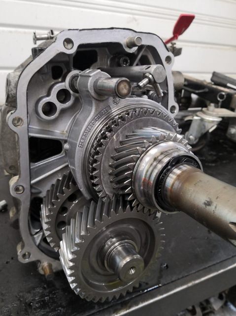

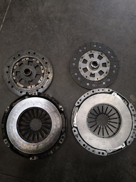

- Remontage de la boîte de vitesse et tant qu'à avoir tout démonté, je change l'embrayage par un neuf (vu l'état de l'ancien, je pense avoir bien fait!) et j'installe un short shifter BMW. De toute façon l'ancien propriétaire avait détruit celui d'origine en installant cette "boule de billard" en tant que pommeau.
Après avoir tout remonté, le satisfaction est là car toutes les vitesses passent parfaitement! C'était donc bien la cloche qui était fautive à ce niveau là.
Malheureusement ça retombe vite, car un gros bruit provient de la boîte de vitesse en elle même lorsque la pédale est embrayée. Un sorte de claquement interne mais seulement quand c'est embrayé.
Deux solutions possible, soit j'ai mal remonté une pièce en changement la cloche, soit la boîte est HS et là, ça fait quand même chier...
Est-ce que par hasard, quelqu'un d'entre vous a déjà eu un problème similaire en passant d'une SMG à une manu? Au cas-où ce n'est pas la boîte qui soit vraiment HS.

Tu peux filmer le bruit ? L'idéal serait de la mettre sur le pont et de filmer en dessous et surtout écouter pour savoir d'où ça vient. Ca reste une grosse opération donc il y a beaucoup de chances pour que ce soit quelque chose d'autre que la boîte.

A chaud beaucoup de nos boîtes font un bruit la pédale enfoncé ( genre plutôt bruit de roulement )mais ça se peut se réduire par un changement d huile
Mais un claquement, si c est très sonore je pourrais pas te dire

c'est pas ta butée qui va trop loin si ça le fait que quand c'est embrayé à fond (je l'ai déjà vu sur un kit embrayage luk monté sur une 328)?

En tout cas je vois pas comment ça pourrait produire ce bruit car tu touche  pas à la boîte en elle même.. a part un problème de guidage des vitesses si mal remonté

Alors le bruit se fait bien pédale relâchée et quand la boîte est montée en température. À froid rien mais même à l'arrêt, en température, le bruit est très audible. Vous pouvez l'entendre dans la vidéo ci-dessous.
J'ai gardé le volant moteur d'origine mais je ne pense pas que ça vienne de là car le bruit est vraiment situé pile au niveau de la boîte.
Je sais que le garage ou je l'ai pris m'avait parlé d'une fuite d'huile de boîte et je me dis que la voiture a peut-être roulé sans huile de boîte pendant plusieurs kilomètres...
comment_1090934
J'ai enregistré ça avec mon téléphone en faisant une vidéo. Bon l'image ne passe pas sur ce que j'ai posté, seulement le son, mais mon téléphone était presque collé à la boîte quand j'enregistrai.
Un truc pareil ça pourrait venir de la cloche selon vous ? Pas qu'elle soit défectueuse mais plutôt moi qui est mal remonté quelque chose ?
Sinon peut-être un roulement à l'intérieur de la boîte qui fait défaut ?
Malheureusement entre l'achat de le début du démontage, je n'ai pas roulé avec ni laissé chauffer la boîte donc je ne sais pas si ça me faisant avant. En tout cas après son passage chez toi ACS3.
