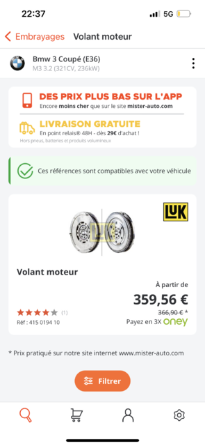

Si tu redémontes, prevois un volant moteur neuf. C’est pas bien cher en OEM : la ref Mister Auto qui va bien est à 204€ de mémoire.
il y a une heure, Gabs94 a dit :
Combien tu as dis
204€
HT peut être
Modifié par m321
il y a 1 minute, m321 a dit :
Combien tu as dis
204€ HT
Non, il était à 204€ y'a 3 semaines. TTC. Y'a qu'à demander à @EPZ c'est lui qui m'a donné le lien. J'avais hésité à le prendre en préventif d'ailleurs car il faut que je le fasse. A ce tarif ce sera allégé direct.
Mais faut fouiner, il doit se trouver moins cher.
Il y a 8 heures, Gabs94 a dit :
C’est bien le prix que j’ai payé en juin. Il a du augmenter récemment parce qu’il y a quelques semaine le prix avait même encore diminué.

Es-tu sûr Gabs que c'est la bonne référence ?
Sur AutoDoc et d'autres sites, ils me donnent comme référence le luk en 415 0194 10 alors que la référence de ton lien, c'est 415 0273 10
Il y a 8 heures, Ribines29 a dit :
C'est une erreur la référence c'est bien 415 0194 10.
Il y a 6 heures, EPZ a dit :
Ok parfait merci !

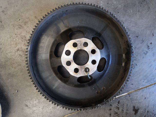

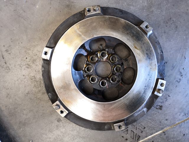

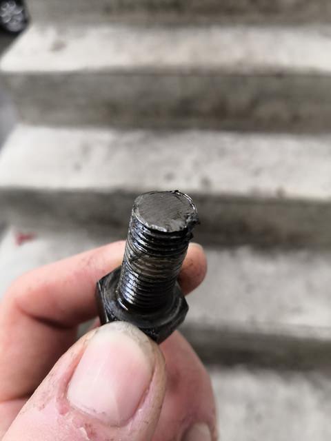

Alors après avoir essayé l'autre boîte de vitesse, le bruit était toujours présent. J'ai donc re-démonté une 3ème fois la boîte de vitesse et ainsi que mon embrayage neuf. J'ai donc porté plus d'attention à mon volant et le problème doit clairement venir de là...
Ils ne s'agît en aucun cas d'un volant d'origine et encore moins d'un bi-masse. Les vis de fixation ont même été "soigneusement" raccourcis car le volant nécessitait des vis plus courte ^^
Je vais donc acheter un volant moteur adéquate et ses vis de fixation, ainsi que remettre la cloche manuelle sur ma boîte de vitesse qui fonctionne parfaitement. Je vais aussi devoir acheter un récepteur neuf car en remontant la 2ème fois la boîte, j'ai mis ma butée dans le mauvais sens, ce qui a détruit le récepteur. Et oui, l'apprentissage de la mécanique est difficile des fois 😂
