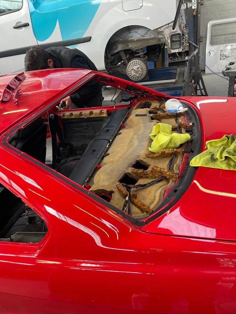

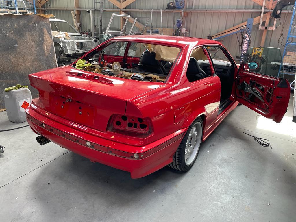

Sinon, nouvelle étape, tous les vitrages et leurs joints ont été démontés et la M3 est actuellement chez le carrossier en attente de peinture sur une partie de la carrosserie. Le toit, les 2 montants latéraux, les ailes arrières et la malle pour être précis. On ne le voit pas vraiment sur les photos, mais j'ai mis des contours de poignée neufs, histoire d'avoir un joint propre et non craquelé comme c'était le cas avant.

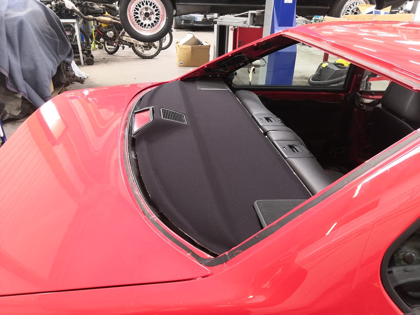

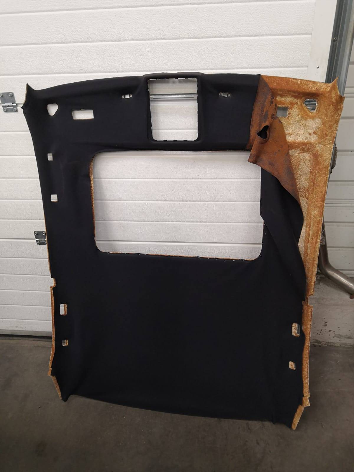

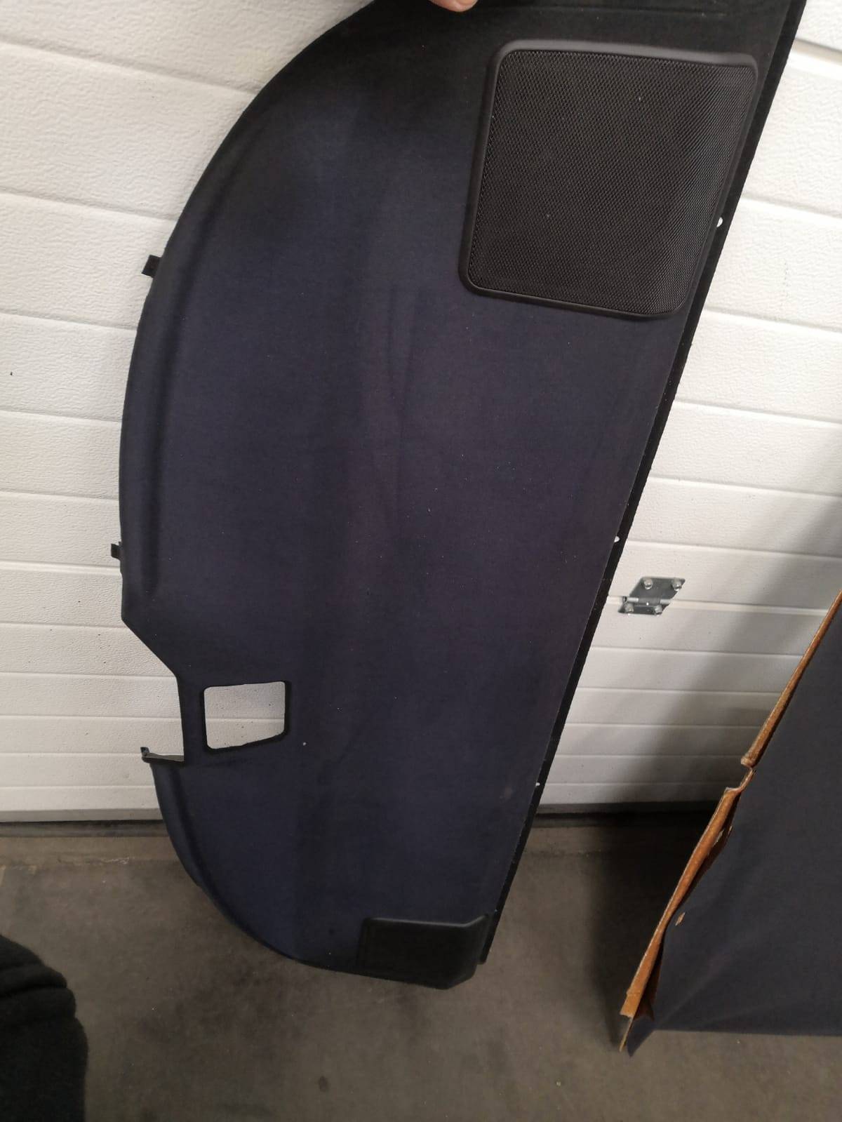

Quitte a démonter tous les vitrages, les garnitures intérieurs, le ciel de toit et le ciel de toit ouvrant sont démontés et déjà chez le sellier pour être totalement refaits. Le ciel de toit était complètement décollé et la plage arrière presque entièrement décolorée. La banquette arrière a aussi été démontée et les sièges le seront par la suite, pour que j'y mette un bon coup de propre!

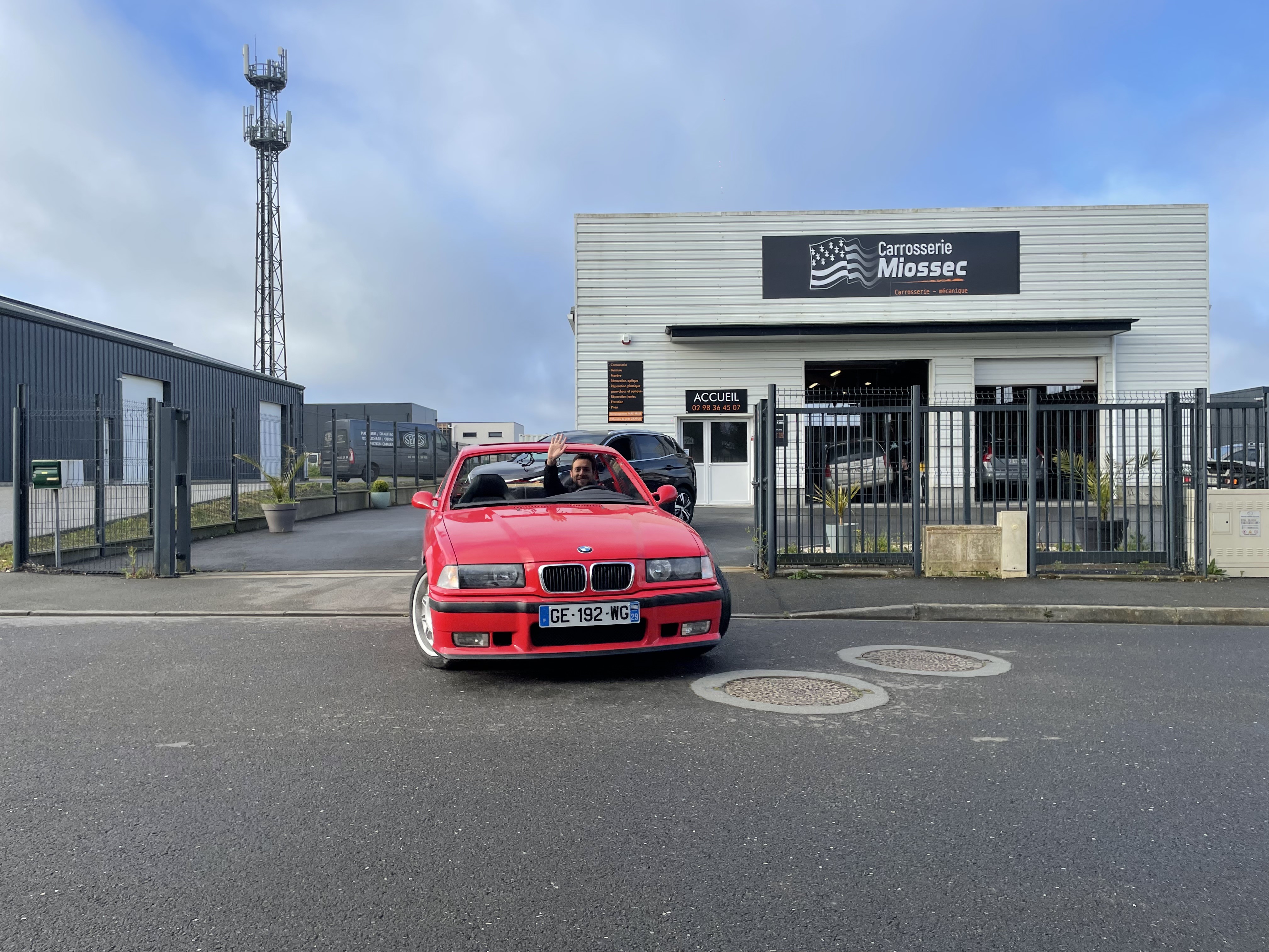

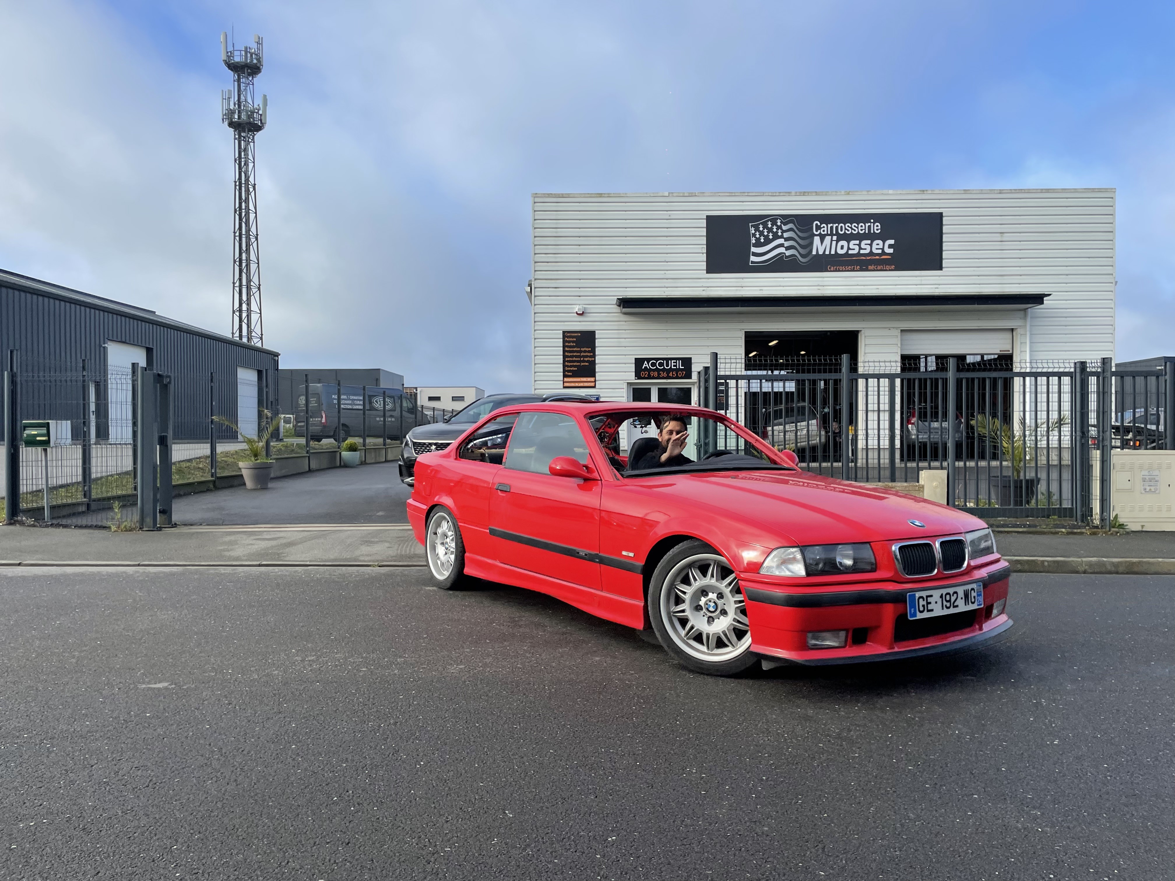

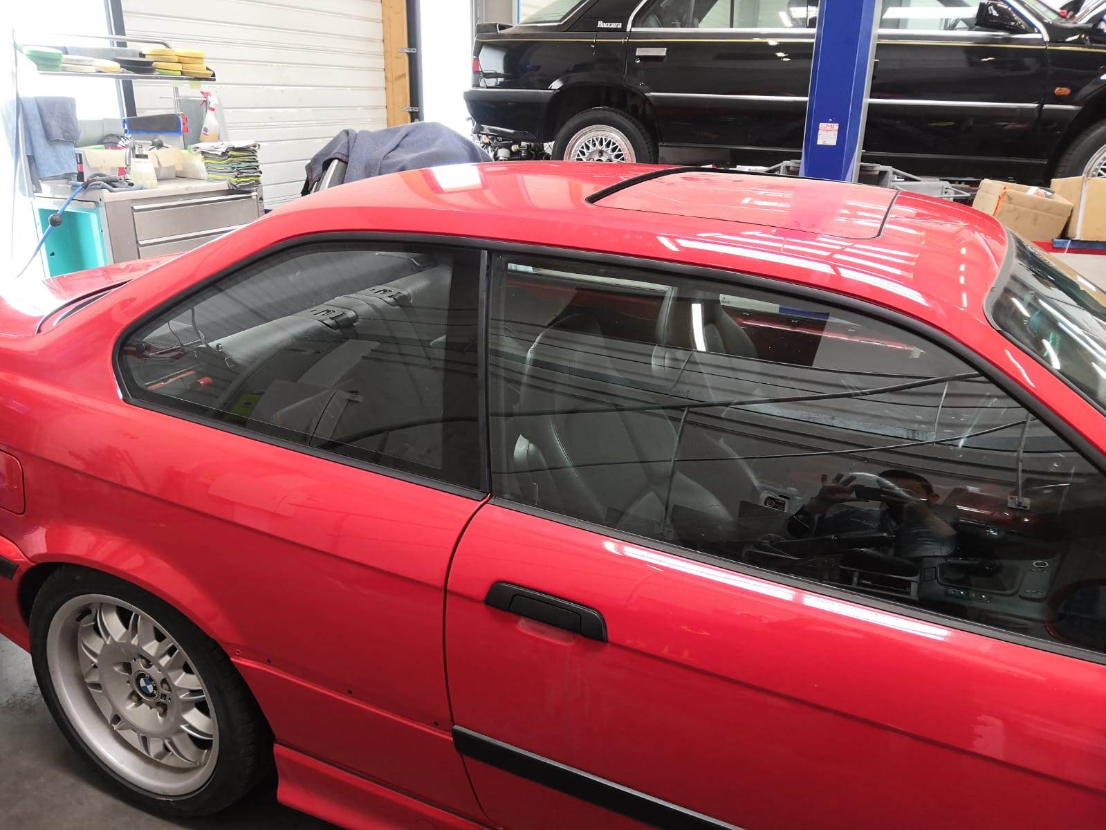

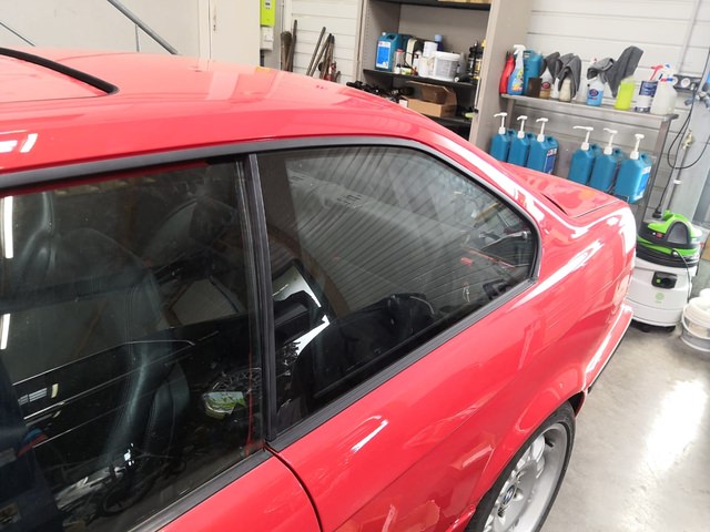

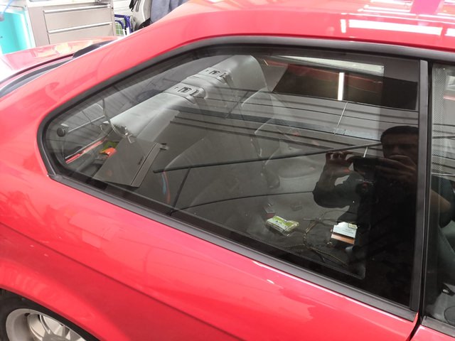

Salut tous le monde, je reviens donner des nouvelles de mon petit coupé rouge!
1594866225_WhatsAppImage2022-05-26at22_02.41(1).thumb.jpeg.c79db082d687007e42aa625f7dc849da.jpeg
661443740_WhatsAppImage2022-05-26at22_02_41.thumb.jpeg.aa8a69294c25d016f0d045a2b09085a9.jpeg
965379404_WhatsAppImage2022-05-26at22_02_37.thumb.jpeg.2c3b34a6672bf09d9a2e13ca76e110f2.jpeg

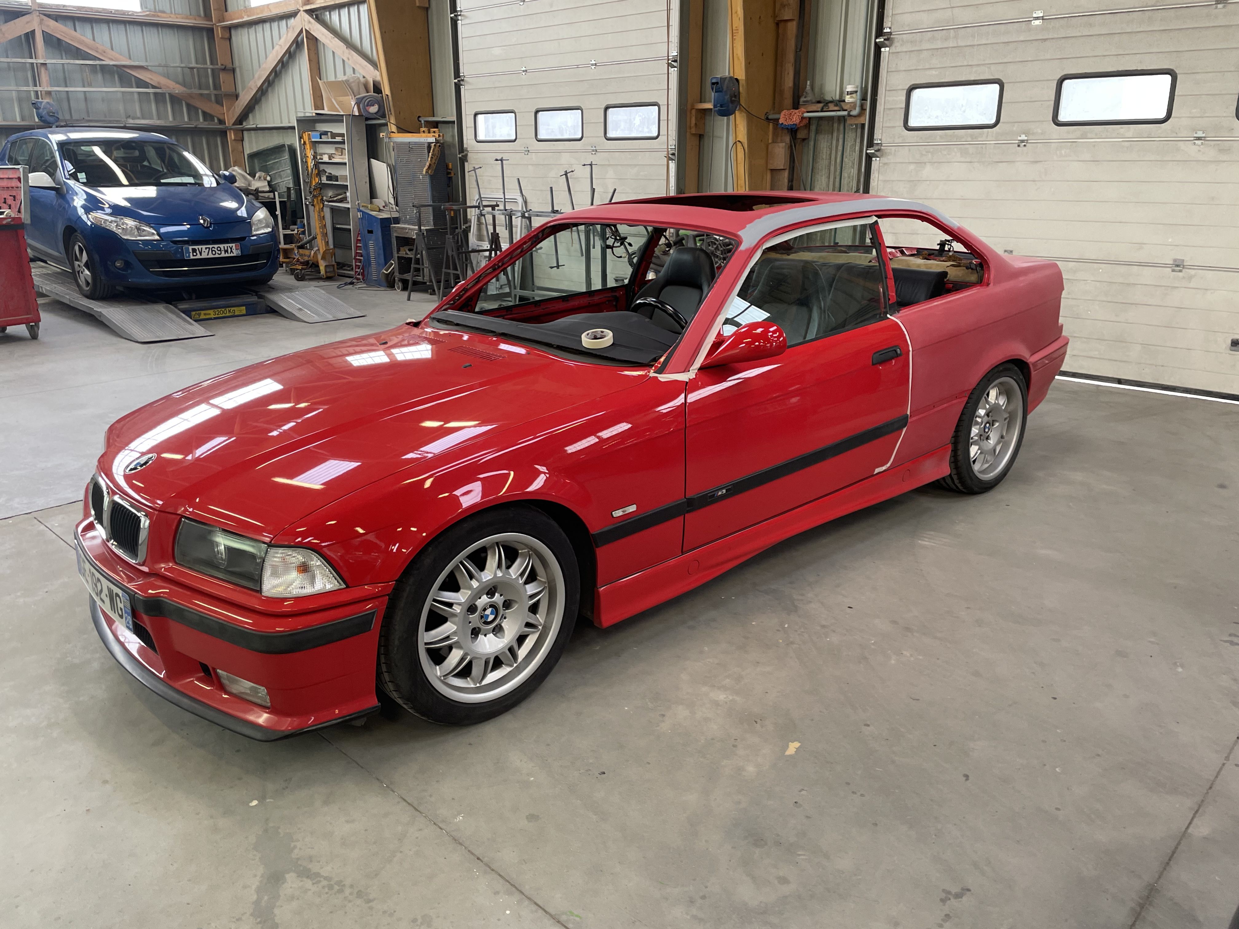

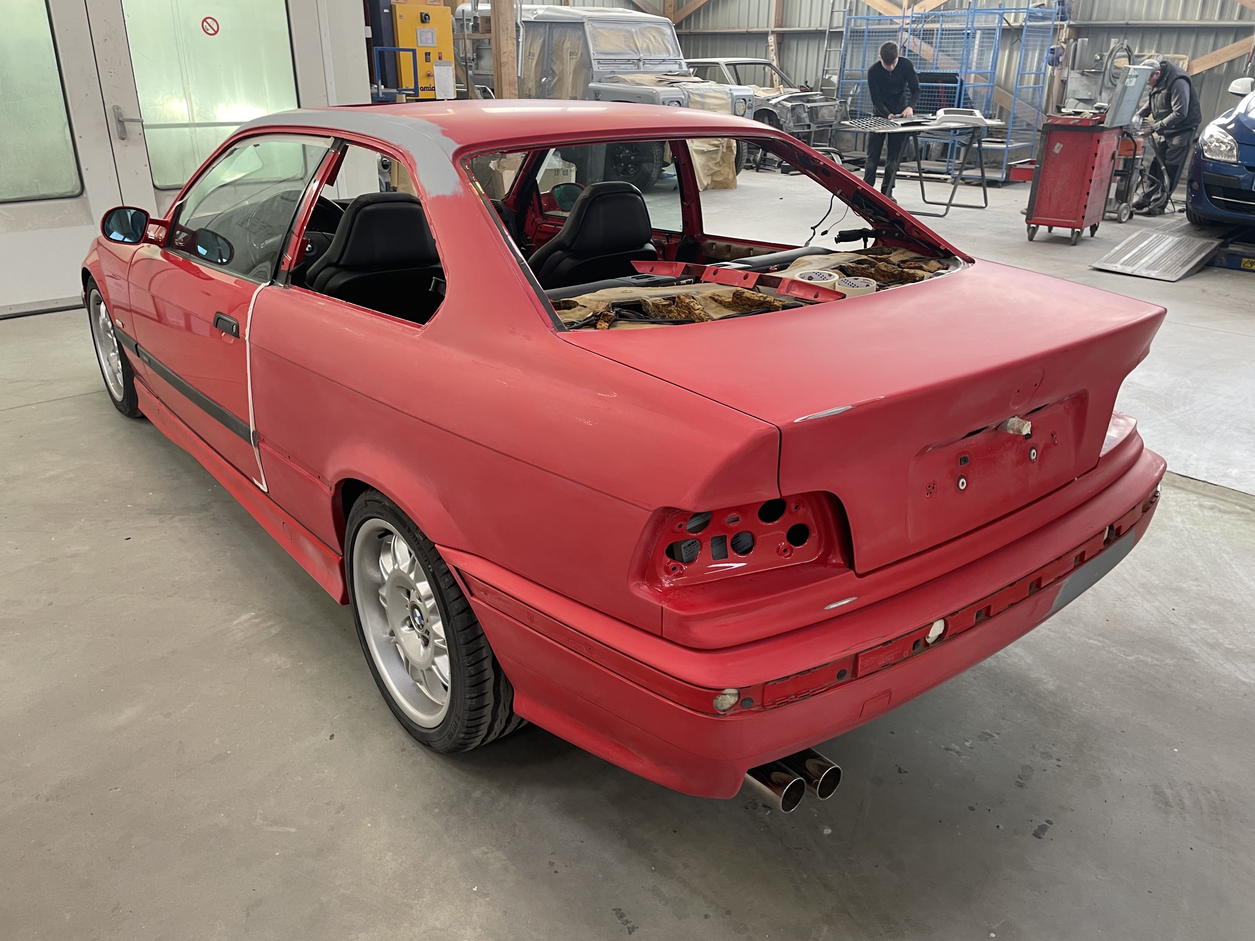

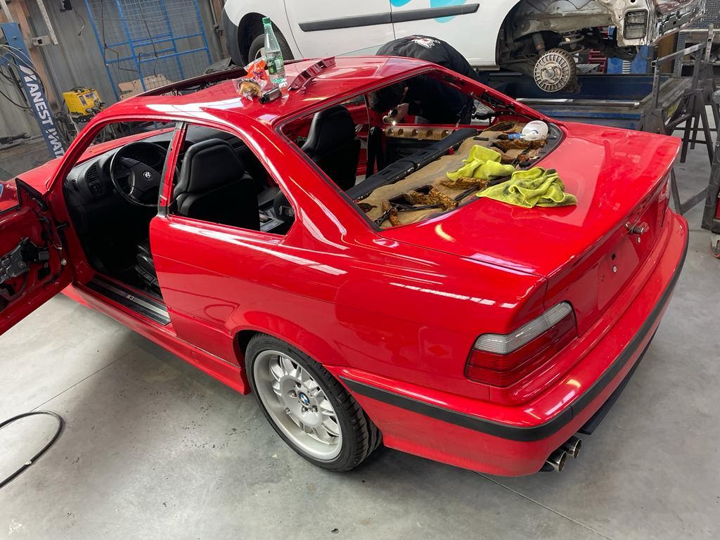

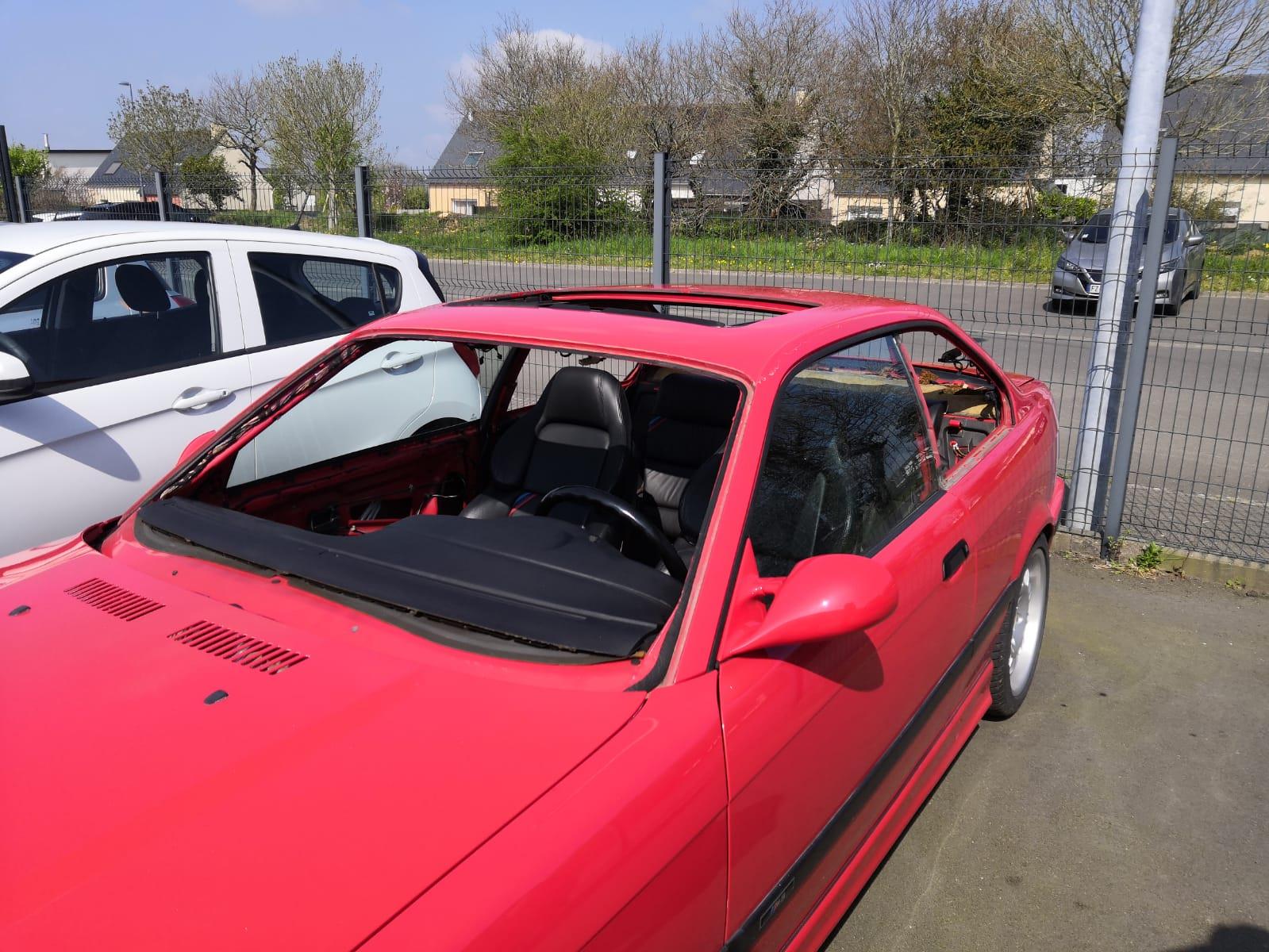

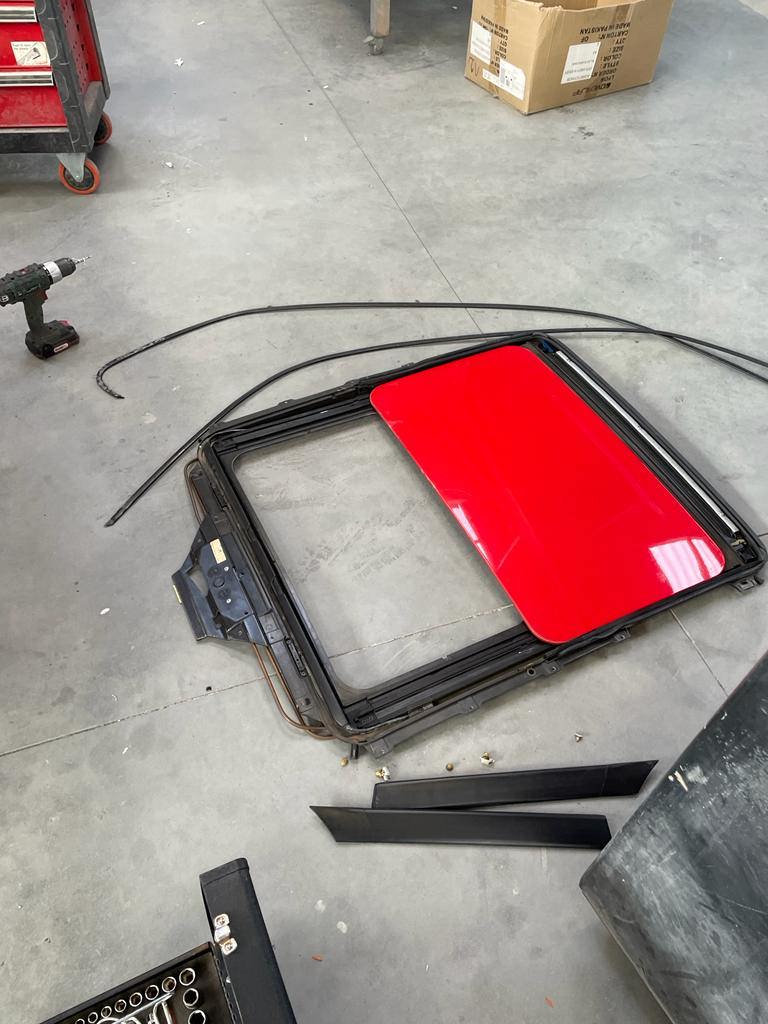

La E36 est rentré de carrosserie et nécessite maintenant le remontage ! Malheureusement je suis un peu bloqué car en remontant le système du toit ouvrant, les rails droite et gauche ont cassé net.
En fait le carrossier a démonté la partie tôle du toit ouvrant pour le peindre mais n'a pas vu, ni marqué la position des cales de réglage. Pour remonter le tout, j'ai donc mis les cales en buté, en espérant que c'était le réglage d'origine. Mais pas de bol pour moi, je ne pense pas que c'était le cas car dès le premier essai, les 2 rails ont pété net.
Me voilà donc à chercher un système de toit ouvrant d'occasion avant de remonter tout le reste. Est-ce que vous connaissez de bons revendeurs de pièces d'occasion? J'ai en tête BM31 et M33 mais c'est tout.
En dehors de la carrosserie, j'ai récupéré le ciel de toit, la plage arrière et tous les montants refaits à neuf chez le sellier.

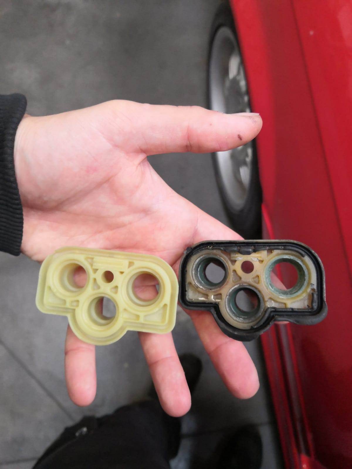

Sinon en attendant, je change le raccord de durites d'eau qui avait cassé en démontant la boîte de vitesse et je me trouve face à une petite incompréhension ahah
Sur la photo ci-dessous, la bride de connexion que j'ai acheté chez BMW et à droite l'ancienne. J'ai pris une neuve car le joint de l'ancienne bride est mort. Hors comme vous le constatez, la nouvelle n'en a pas et ce n'est pas vendu. Pensez-vous qu'à l'origine c'était juste de la patte à joint rajoutée en usine?

La position de la tôle était trop haute ou trop basse?
tu avait remis les deux petites vis torx je suppose?
J’espère que tu va en trouver un
Il y a 8 heures, julien m a dit :
Je me demande si le toit ouvrant n'était pas en position ouverture (ouverture totale) donc je ne sais pas trop si c'était trop haut ou troo bas pour être honnête 😕
Tu parles des 2 vis torx sur les côtés ? Oui elles sont bien misent même si c'était assea chint à faire mdr
Les calles de réglages dont je parle sont celles sur la traverse.
J’y ai déjà goûté au toit ouvrant 😁en autre  pour le retrait automatique de la tôle intérieur en position fumeur (j‘avais dû abaissé la cassette pour comprendre le fonctionnement et changer une petite pièce de maintien)
par contre pour peindre ma caisse j’ai seulement enlevé la tôle mais pas la cassette complète
as tu le Tis pour la procédure?
Oui je vois bien les cales biais de réglages sur la traverse.
54 12 004 Réglage du toit ouvrant relevable
Réglage idéal:
Même distance (A) entre le panneau et le pavillon à l'avant et à l'arrière
Hauteur:
à l'avant - à fleur ou jusqu'à 1 mm plus bas
à l'arrière - à fleur ou jusqu'à 1 mm plus haut
C:\Users\Julien\AppData\Local\Temp\G2_2000006622338.png Attention!
Ne pas forcer pour déplacer le ciel de pavillon.
Respecter strictement la marche à suivre indiquée ci-après, sinon le mécanisme (guide/pêne pivotant) de la cassette du toit ouvrant serait endommagé et il faudrait remplacer la cassette complète.
Fermer le toit ouvrant (position "zéro").
Tourner la manivelle dans le sens antihoraire jusqu'à ce qu'une résistance devienne perceptible (suppression de la garde). Exécuter encore environ un demi-tour de manivelle.
Dans le cas d'un toit ouvrant électrique,
actionner brièvement la touche d'ouverture.
La partie arrière du panneau du toit ouvrant doit s'être abaissée de la cote (A).
Cote (A) = 2 - 3 mm
Repousser lentement le ciel de toit ouvrant à fond vers l'arrière.
Attention!
Si l'on fait coulisser trop rapidement le ciel de toit ouvrant, le mécanisme de la cassette du toit ouvrant (guide/verrou à pêne pivotant) risque d'être endommagé.
Attention!
A partir de maintenant ne plus actionner le toit vers l'arrière (sinon le mécanisme serait détérioré).
Réglage à l'arrière:
Desserrer et déposer des écrous (2) et les vis (3) à gauche et à droite.
Faire coulisser les coins de réglage (1) gauche/droit vers l'intérieur ou vers l'extérieur jusqu'à obtention du réglage idéal. Avant le serrage définitif, repousser le toit ouvrant à fond vers l'avant. Serrer les écrous (2) et les vis (3).
Réglage à l'avant:
Déposer et remplacer à gauche et à droite les vis (1) (micro-encapsulées) ou bien reposer les anciennes vis avec du Loctite 270, voir Service Pièces de Rechange et Accessoires BMW.
Repousser le panneau de toit ouvrant vers le haut ou vers le bas jusqu'à obtention de la position idéale.
Serrer les vis (1).
Cote (A) = 2...3 mm
Tirer le ciel de toit ouvrant vers l'avant.
Contrôler le fonctionnement.
Attention!
