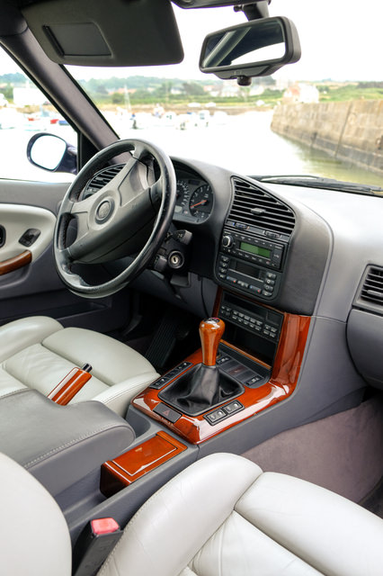

Salut tous le monde, Je viens donner des nouvelles après un ptit silence de près de 4 mois!
Pour faire rapide, presque tout est remonté et la voiture roule! 😀
Pour faire plus long, voici les différentes étapes des ces derniers mois d'été^^:

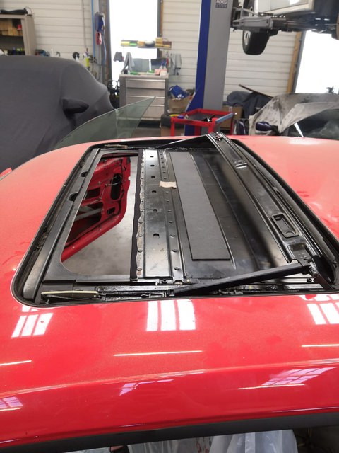

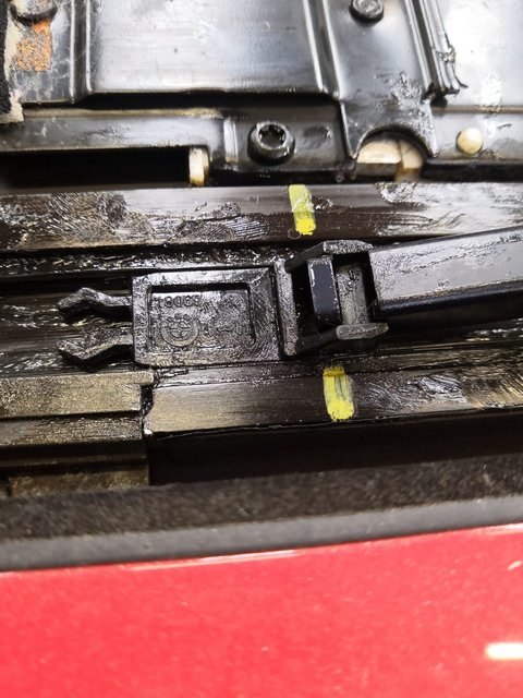

J'avais laissé ma présentation sur mon problème de toit ouvrant. Après en avoir trouvé un chez un pro, le toit ouvrant est arrivé cassé et depuis j'attends toujours mon remboursement. Bref après en avoir eu un peu ras-le-bol de ne pas rouler et de perdre bêtement de l'argent, j'ai décidé de remonter mon toit ouvrant d'origine sur la voiture et de changer seulement les deux pattes qui avaient cassé. j'en ai trouvé sur ebay et suivi des tutos pour ne pas faire d'erreur et ça a l'air de marcher. Je peut l'ouvrir en oscillo battant mais également par l'intérieur pour la grande ouverture. Le seul problème c'est que dans ce cas, le toit ouvrant ne semble pas vouloir s'ouvrir jusqu'au bout. J'ai vu que la course du moteur peut se régler avec un clef allen mais bon, vu la période actuelle, je n'en ai pas vraiment l'utilité et je m'en contente pour le moment.
463086680_Toitouvrant.thumb.jpeg.9b523d66599788270763a5589e387bda.jpeg 124618223_Toitouvrant2.thumb.jpeg.c1db7d8b0c68bd5b39b081f652bf67ec.jpeg

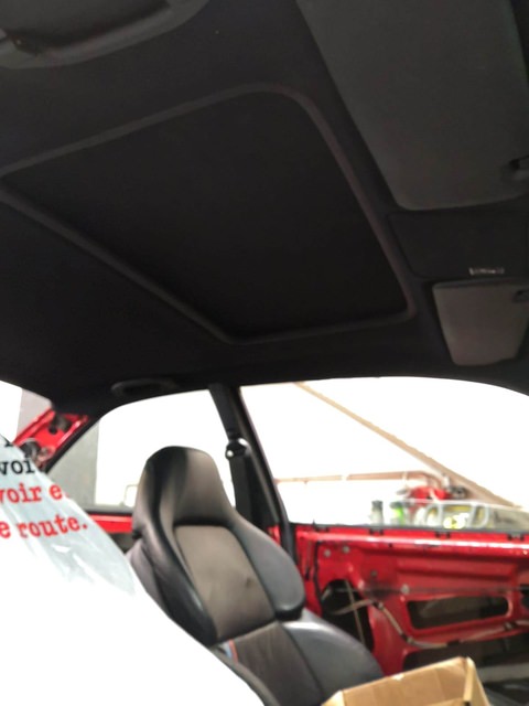

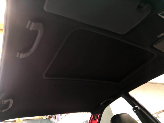

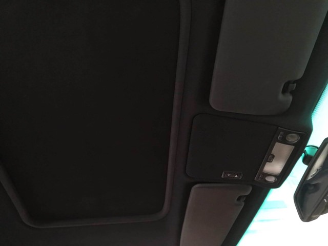

L'étape suivante a été de remonter toutes les pièces du revêtement intérieur refaitent à neuf. (Désolé pour la qualité des photos, je les ai faite rapidement pour montrer l'avancement).
542514087_WhatsAppImage2022-10-16at16_02.23(2).thumb.jpeg.3d1e5deab8e095987123955797e36a51.jpeg
  18095997_WhatsAppImage2022-10-16at16_02.24(1).thumb.jpeg.c36adf45cbf991a6a29186d12e1c7fb3.jpeg
1706765_WhatsAppImage2022-10-16at16_02.23(3).thumb.jpeg.f4f42980b6f91de59cc21ca9e18ceb68.jpeg
953662894_WhatsAppImage2022-10-16at16_02_24.thumb.jpeg.38fc2c4addda6495081f2402c515a60b.jpeg

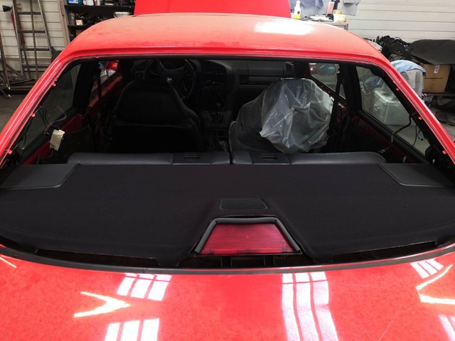

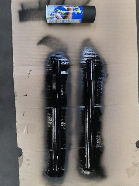

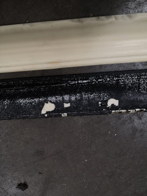

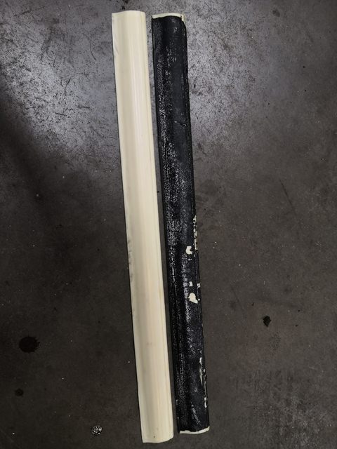

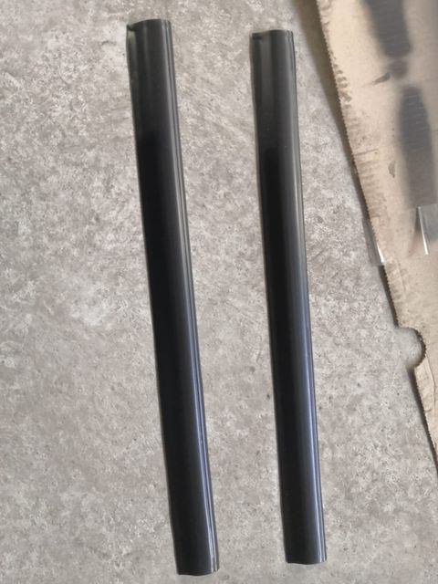

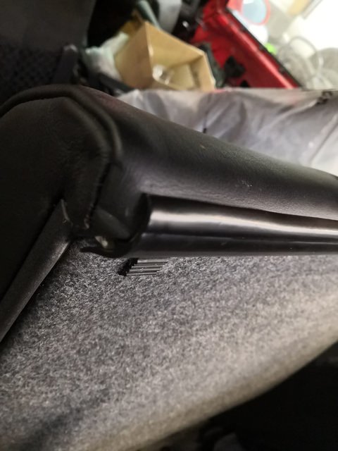

Autre changement que j'ai fait avant de remonter la lunette arrière, a été de refaire les deux baquettes qui se trouvent derrière la banquette arrière. La matière était totalement craquelée et collait énormément. Comme ce n'est plus disponible chez BMW, j'ai donc enlevé toute la matière et le seule produit assez viable que j'ai trouvé pour refaire a neuf, a été du plastidip. Certes c'est moins épais et différent de l'origine mais je trouve que le résultat est acceptable.
1220618046_WhatsAppImage2022-10-16at16_16_41.thumb.jpeg.a6ad27d8a2ecd40c89377c34e9b807d8.jpeg    571723592_WhatsAppImage2022-10-16at16_16_42.thumb.jpeg.8e0c8ff66e6b67036075f9c108f3b263.jpeg
35309537_WhatsAppImage2022-10-16at16_02.24(2).thumb.jpeg.a602e1088a7987a513a6e6d189bcd27e.jpeg    1465939653_WhatsAppImage2022-10-16at16_02.23(1).thumb.jpeg.b00e42b288dd6530925c06d48c5a5bc0.jpeg
1814144908_WhatsAppImage2022-10-16at16_02.22(1).thumb.jpeg.a6f95fc3694dfba0ecc095f595f53075.jpeg
172566380_WhatsAppImage2022-10-16at16_02_22.thumb.jpeg.dd0035fe573c67d1fe6276dfe976c2b0.jpeg

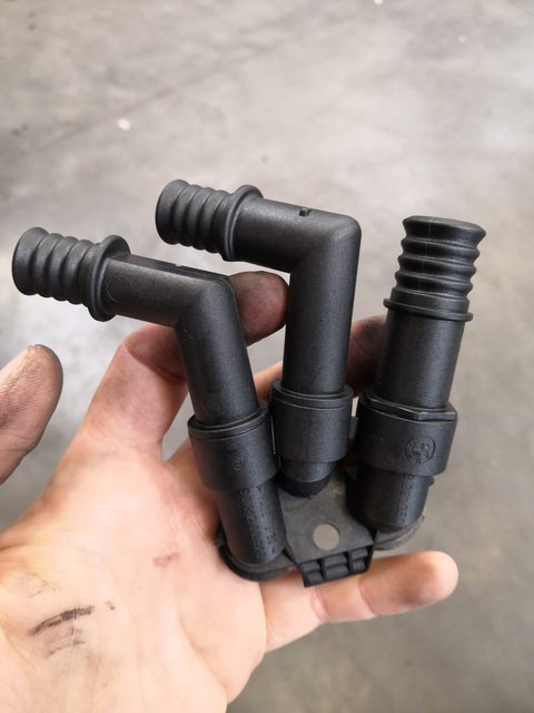

Côté mécanique, j'ai changé mon raccord du circuit de refroidissement qui avait fissuré après les différents démontages de la boîte de vitesse. Il n'y a pas énormément de place mais ça se fait pas trop mal au final !
796311405_WhatsAppImage2022-10-16at16_02.25(2).thumb.jpeg.b67ebab7763ab4d1ebc22e22e8de01cf.jpeg 150456163_WhatsAppImage2022-10-16at16_02_25.thumb.jpeg.8f745e7d06551d83e373d9fae0121c59.jpeg
Autrement, j'ai également changé la durite de carburant qui va du filtre à essence au moteur ainsi que le filtre. L'embout de ce dernier était tordu bizarrement, ce qui occasionnait une fuite d'essence. Au prix du carburant en ce moment et des stocks en station plutôt faibles, fallait pas que je laisse traîner ça 😂 En faisant ça et la vidange, j'ai découvert une autre fuite, mais cette fois, au niveau du pont et plus précisément du côté de l'entrée de l'arbre de transmission. Avec mes rotules de directions usées, c'est sûrement la prochaine réparations que je vais faire cette hiver, en espérant que ça ne sera pas trop compliqué pour un "jeune" mécanicien^^.
1696934152_WhatsAppImage2022-10-16at16_02.21(3).thumb.jpeg.92c73c928608d9a2d9ded12685ece543.jpeg
En dehors de ça, j'ai installé l’autoradio continental et j'en suis très content. Juste une question pour les spécialistes, d'origine j'ai deux prises pour l'antenne et sur mon autoradio neuf, je n'ai que la grosse prise d'antenne. A quoi sert la petite (cf photo) sachant que je capte très bien la radio? A amplifier le signal pour mieux capter d'origine? D'autre part, l'autoradio ne s'allume pas tout seul quand je met le contact. Il y a-t-il un truc spécifique à faire pour ça? Niveau câblage, j'ai utilisé un adaptateur prise BMW donc je n'ai rien coupé ou raccordé avec des petits connecteurs rapides.
706471908_WhatsAppImage2022-10-16at16_02_21.thumb.jpeg.472493c6e2f75aabd6205c83c1dda7e5.jpeg 2085850704_WhatsAppImage2022-10-16at16_02_20.thumb.jpeg.fbb1fa30036d2f4ba0cb3a74b8c02131.jpeg
Prochaine étape niveau esthétique est la réfection des deux panneaux de portes ainsi que des panneaux arrières. J'ai essayé une deuxième fois de réparer mon ordinateur de bord mais ça n'a pas l'air de fonctionner et les pixels du grand écran ne sont toujours pas visibles. Je vais le faire refaire sûrement. Si vous connaissez un bon réparateur je veux bien le nom!
Et voilà pour le rattrapage de ma remise en état de ma belle rouge! Merci de votre temps pour me lire en tout cas!
