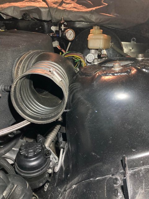

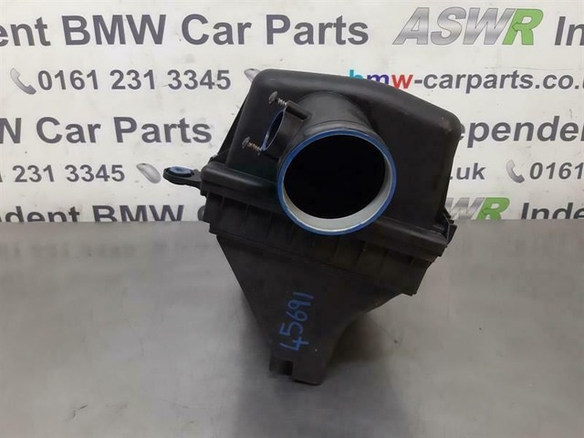

Sur mon moteur S54 monté dans  mon Z3, je n'ai pas de filtre à air OEM, du coup le support de débitmètre faisant partie du boîtier de filtre à air (photo internet),
et désirant garder le débitmètre pour le moment est-ce qu'il existe un support pour monter le débitmètre et un filtre  à air ?

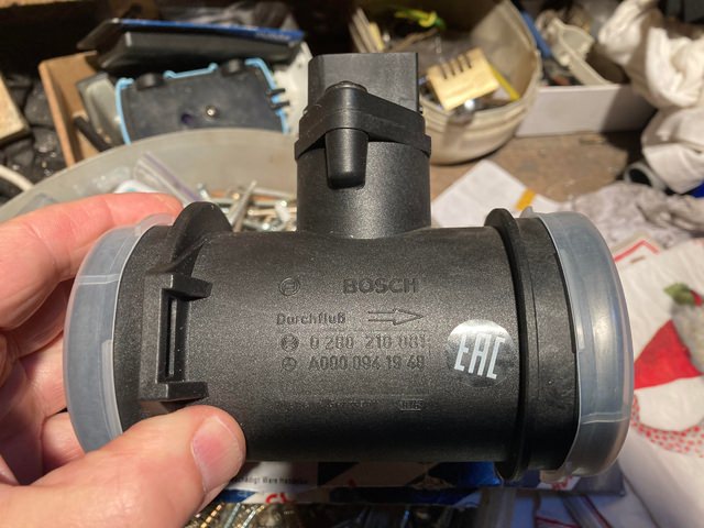

J'ai le débitmètre Bosch OEM mais le support n'est pas adapté diamètre trop petit.

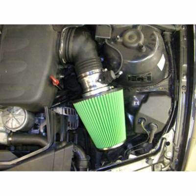

Merci  un truc dans ce genre ;
bmw-m3-e46-inclus-csl-32-24v-062000-072006-kit-admission-green-air-filter-av.jpg.2d13f97dcaa2b1a9978998dfe8823bf9.jpg.426ca3e1a0404b1dc873d7e05821fc5c.jpg

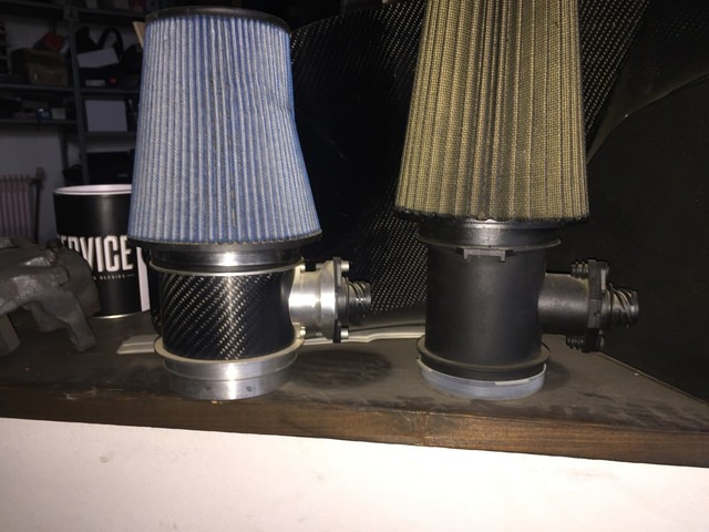

A priori tous les fabricants de solution KAD pour M3 E46 doivent avoir un support MAF.
Exemple Eventuri (normallement toutes les pieces sont diponible individuellement chez eux))
Vortex (48$)
Alternative:
comment_1088217
Merci à vous deux pour vos réponses.
Sacré Jean-Phi, j'ai environ 97 mm  pris à l'intérieur du manchon, mais le manchon est un poil ovalisé, je ne connais pas le diamètre intérieur en revanche du support oem de débimètre. A priori celui de gauche sur ta photo semble le plus proche, MERCI !

il y a une heure, Gatouille a dit :
Si besoin ( et pas presse, prochaine vacances de fevrier), je peux te donner ma BAA d'origine avec le debimetre en kdo. Il y aura juste les fdp a payer.
comment_1088233
Salut oui je veux bien super sympa merci tes conditions sont les miennes !
