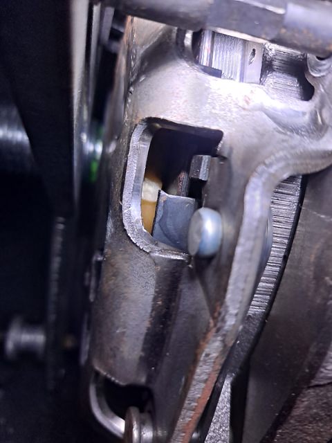

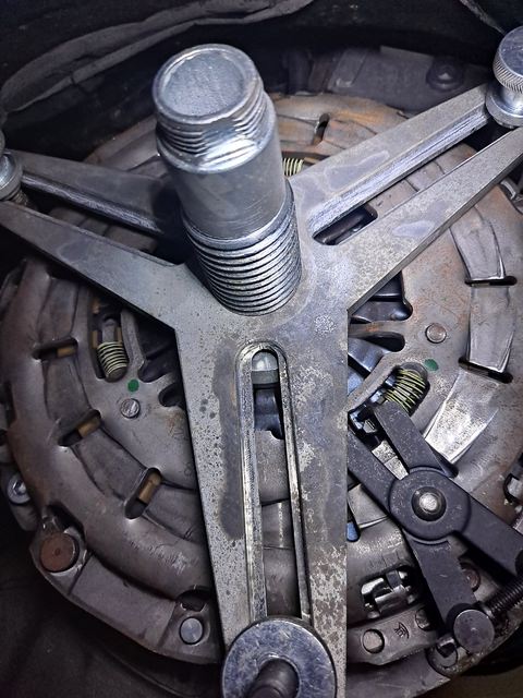

Bonjour si quelqu un peut m aider je cherche à remonter mon embrayage type sac a rattrapage automatique j ai suivi 2/3 tutos sur le net mais pas de réponse j ai l outil je comprimé le diaphragme mais je ne sais pas comment je fais pour rearmer l embrayage ni jusqu ou? Si vous pouvez me d'écrire de façon détaillée pour pas que je remonte un truc mal rearme.
J ai essaye diaphragme tendu rien ne bouge, détendu le rattrapage remonte un peu mais pas jusqu au trait et après je fais quoi je relâche le diaphragme et ensuite enlève le petit outil tendeur?

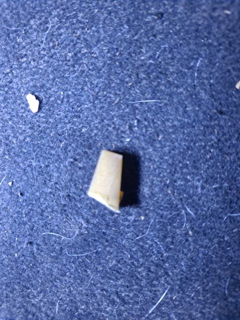

De plus j' ai casse un petit ergot en plastique mais je pense que ça ne est pas essentiel.

Apperemment c est bon le rattrapage ne s est pas déclenché donc ressorts à la bonne place par contre il est essentiel utiliser l'outil qui détend le diaphragme pour le remontage
