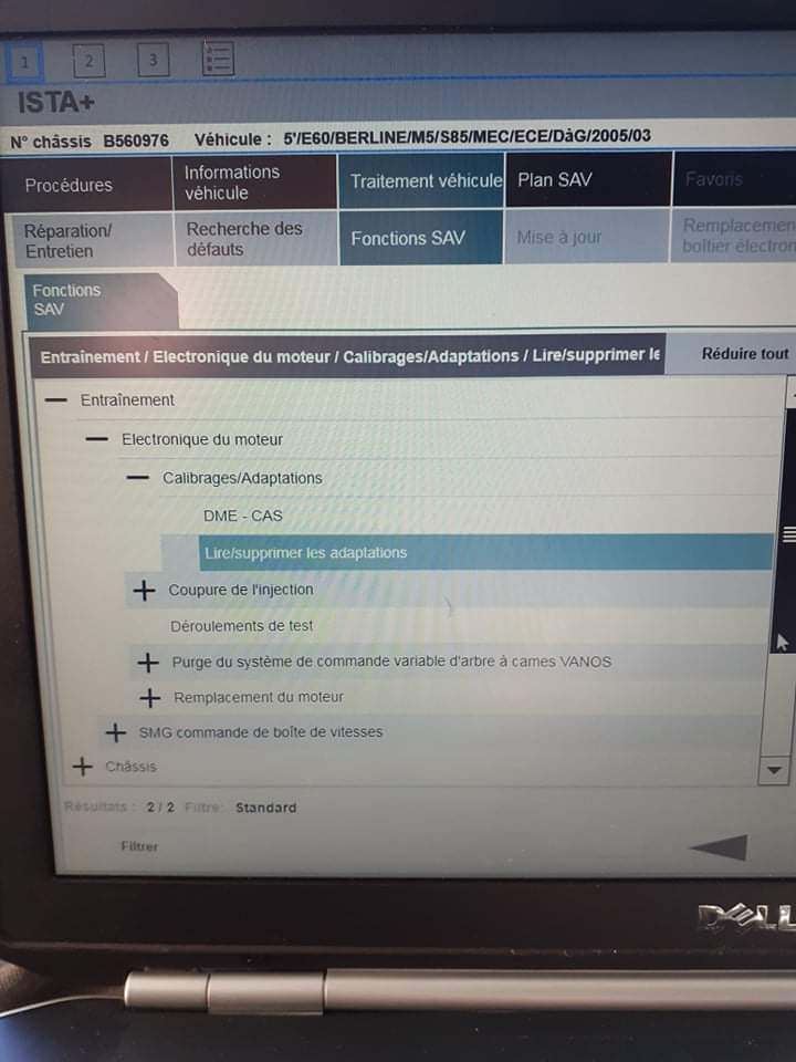

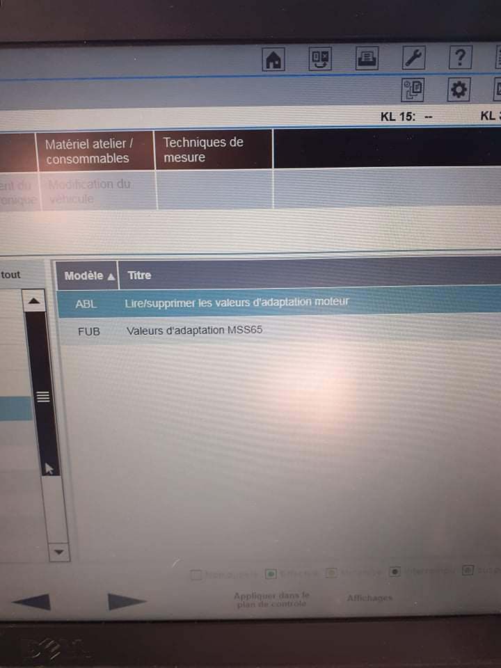

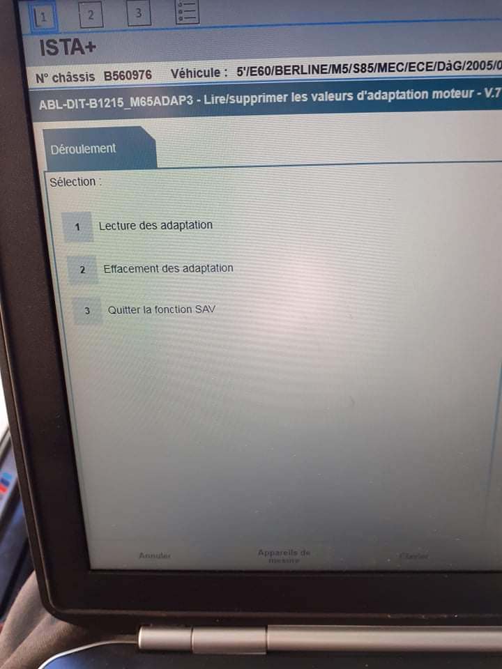

Bonjour après une vidange j'ai fait une purge vanos qui ne sait pas terminer comme prévu!je m'explique mais electrovanne n'ont que 13000klm et sur le banc 1 elles ne sont pas ok.esque il y a une manique a faire pour réinitialiser les valeurs dans le dme et ensuite refaire une purge?j'ai trouvé ça?merci d'avance
Yes, ça me rappelle ce que j'avais fait sur la mienne après remplacement de mes EVs. Donc reset, rouler bien 100km facile puis refaire une vérification des EVs.
Ci j'efface les affections elles vont ce refaire tout seul?j'ai peur de faire une boulette et qu'elle soit en panne
Les apprentissages se font en roulant avec l'auto, donc pas de souci de les reset.
Ok merci
La meilleur procédure c'est purge vanos, reset adaptations, rouler 100km en ayant fait tous les modes de conduites puis test ev vanos !
