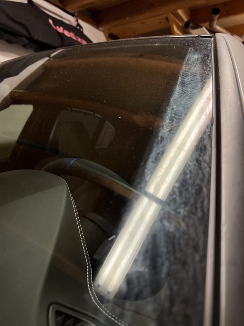

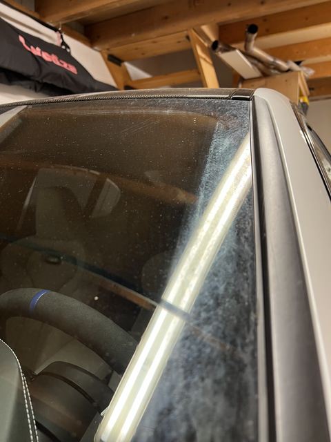

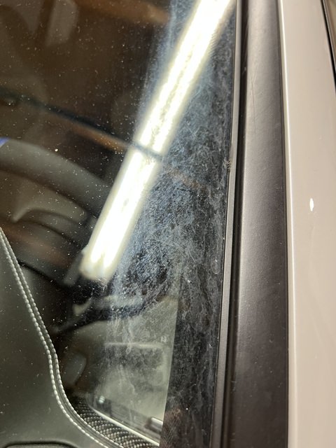

Hello la compagnie,
depuis plusieurs mois j’ai un soucis de traces blanches sur mon pare brise (cf photo ci-dessous).
Je pense que c’est venu de mon liquide de lave glace, donc j’ai vidé et rincé (3 fois) mon réservoir puis rempli à nouveau de lave glace (de qualité).
Depuis je n’ai plus eut de nouvelles traces, mais les anciennes ne partent pas !
Impossible de les nettoyer, j’ai essayé au savon, en frottant doucement/fort, au vinaigre, à l’acétone, au white-spirit. Bref, rien ne marche !
Je suis preneur de conseils ou d’astuces de grand mère. A vot’ bon cœur !

  • Passe à Grenoble, tu auras plus de chances de l’essayer ici (sur la montée de Chamrousse ?) 😋 Bon, soin au vinaigre en place. Après je passe au masque a l’argile.
  • En toute honnêteté , @juco2je pense que seul un polissage de pare brise tel que je te propose ( ou @bullo) pourra éventuellement l’atténuer , sinon en venir à bout. A toi de choisir après entre n

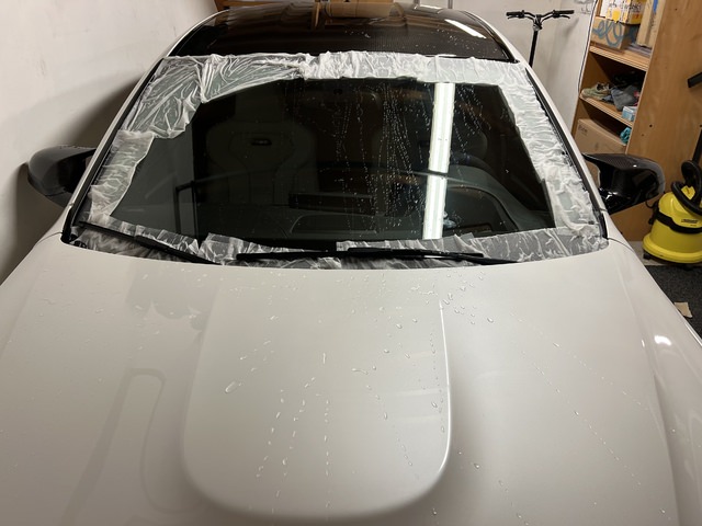

sopalin pulverisé de vinaigre blanc pendant 1 nuit
si reste ... idem en wd40 ...
avec rincage au liquide vaisselle à chaque fois
et vu que c'est la saison , laisse un sceau dehors et rince à l'eau de pluie

j'ai un kit de polissage pour pare brise. J'ai fait mes vitres de maison qui avaient des traces blanches depuis plus de 10 ans, c'est parti.
Si la solution d'acs 3 ne marche pas, te reste plus qu'à venir me faire essayer ta M3 sur lyon! ;)

@ACS3, nettoyage rapide au vinaigre, puis XD, puis rinçage. Ca semble déjà mieux, je laisse reposer le sopalin.

sinon kit clay et spray meguiars ... pas cher et se trouve en centre auto ...
y'a mieux surement pour la carrosserie ... mais pour le parebrise , ça va le faire ...

Peut etre tester un coup d'antikal?
Ca fait des miracles dans la salle de bain. En testant d'abord sur une mini zone et en protégeant carrosserie et joints, au cas où.

Comme @GEBm3 j’ai aussi un kit de polish vitre, avec la polisseuse. (Ceriglass), sur Lyon. Si ça peut aussi me permettre de voir cette M3 🤓
Tu peux aussi tester la laine d’acier 000, avec un peu de vinaigre blanc ça peut aussi fonctionner ;)

Merci à vous pour les solutions de repli, j’espère que je vais en arriver à bout quand même !
Avant le masque au vinaigre j’ai quand même testé un coup de Clay, mais ça n’a pas aidé.

Bon, le masque au vinaigre pendant 24h n’a pas changé drastiquement les choses. Mieux, mais encore bien visible.
